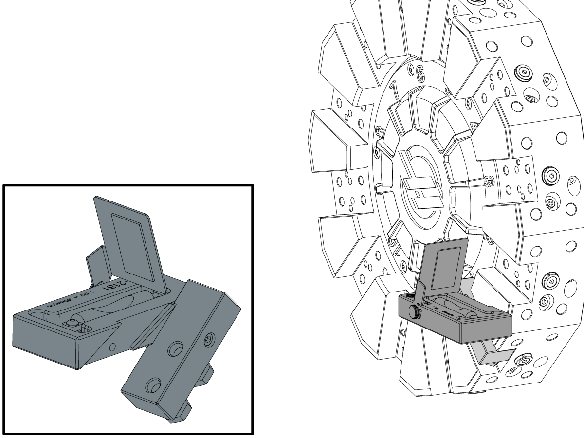

Прикріпіть рівень до башти, перемістіть вісь Z і перевірте рівень по всьому ходу осі Z:
  • Використовуйте інструмент T-2181
Запишіть приблизне положення бульбашки та будь-які зміни протягом усього ходу:
_________________________________________________________
