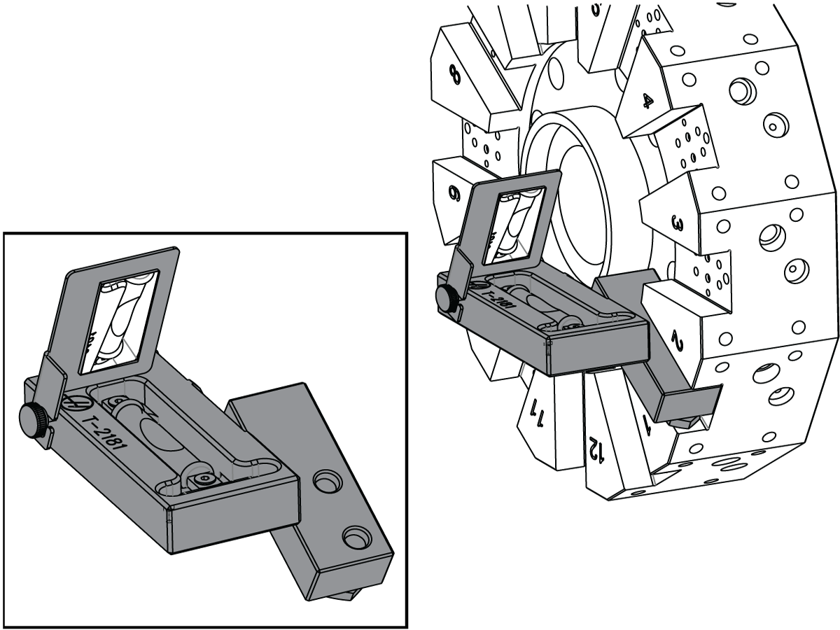

Conecte el nivel de burbuja a la torreta, avance el eje Z y verifique el nivel en todo el recorrido del eje Z:
  • Use la herramienta T-2181
Registre la ubicación aproximada de la burbuja y cualquier cambio durante el recorrido:
_________________________________________________________

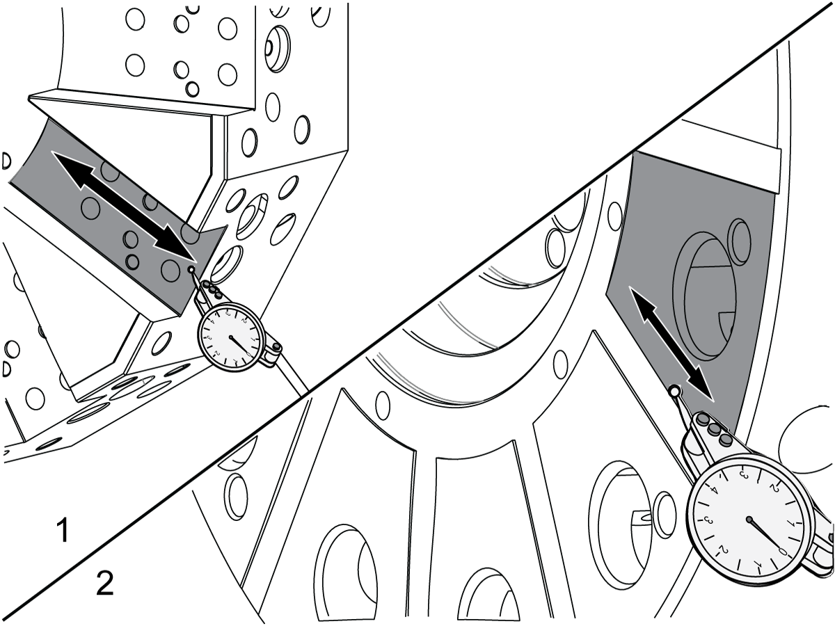

Descentrado axial de la cara del husillo:
  • Coloque un indicador como se muestra en la cara de la torreta
  • Gire el husillo 360 grados y observe el movimiento del indicador
Descentrado axial total en la cara del eje del husillo:
El error máximo permitido es de 0,0002" (0,005 mm)

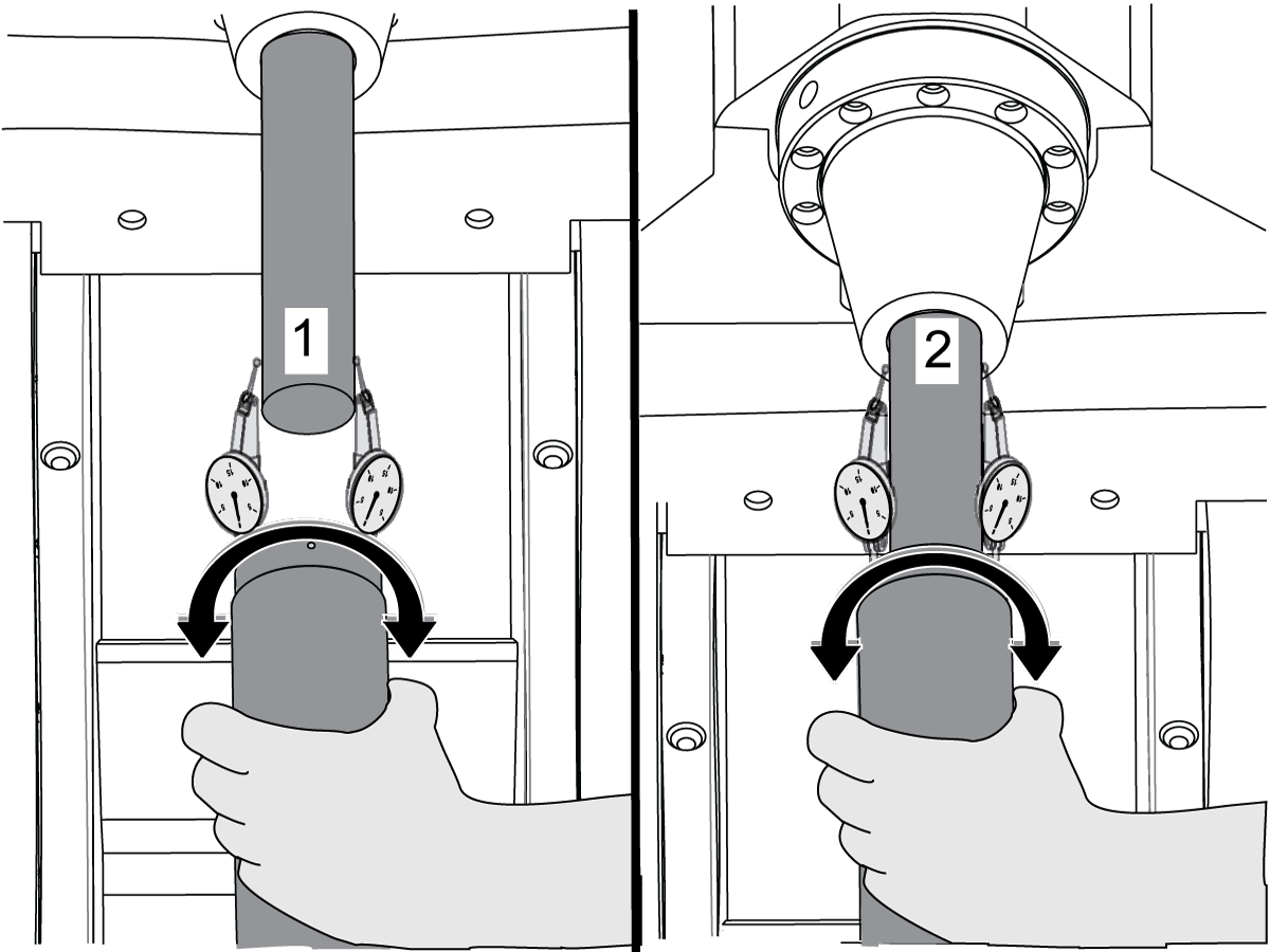

Paralelismo del husillo al eje Z Parte 2
  • Mida la descentrado radial en la base y al final de la barra de alineación.
  • El error radial máximo permitido es de 0,0002" (0,005 mm) en cada extremo
Base de error radial:
Fin de error radial:

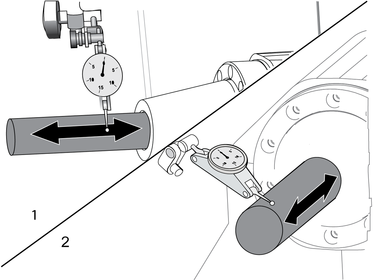

  • Mida el paralelismo a lo largo de la parte superior de la barra mientras mueve el eje Z
  • El error máximo permitido es 0,0004"/10" (0,010 mm/254 mm)
Paralelismo de la parte superior de la barra:
  • Mida el paralelismo a lo largo del costado de la barra mientras avanza el eje z
Lado del paralelismo de la barra:

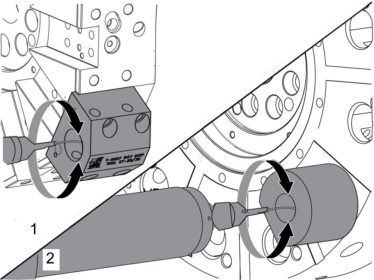

Mida la línea central del husillo a la concentricidad del portaherramientas con un indicador coaxial.  Consulte los procedimientos técnicos detallados a continuación para conocer los pasos detallados sobre cómo encontrar esta medida.
CONCENTRICIDAD DEL ALOJAMIENTO (ERROR RADIAL):
El error máximo permitido es de 0,001" (0,025 mm) para el alojamiento número 1. Para otros alojamientos, el error máximo permitido es de 0.003 (0.076 mm) .

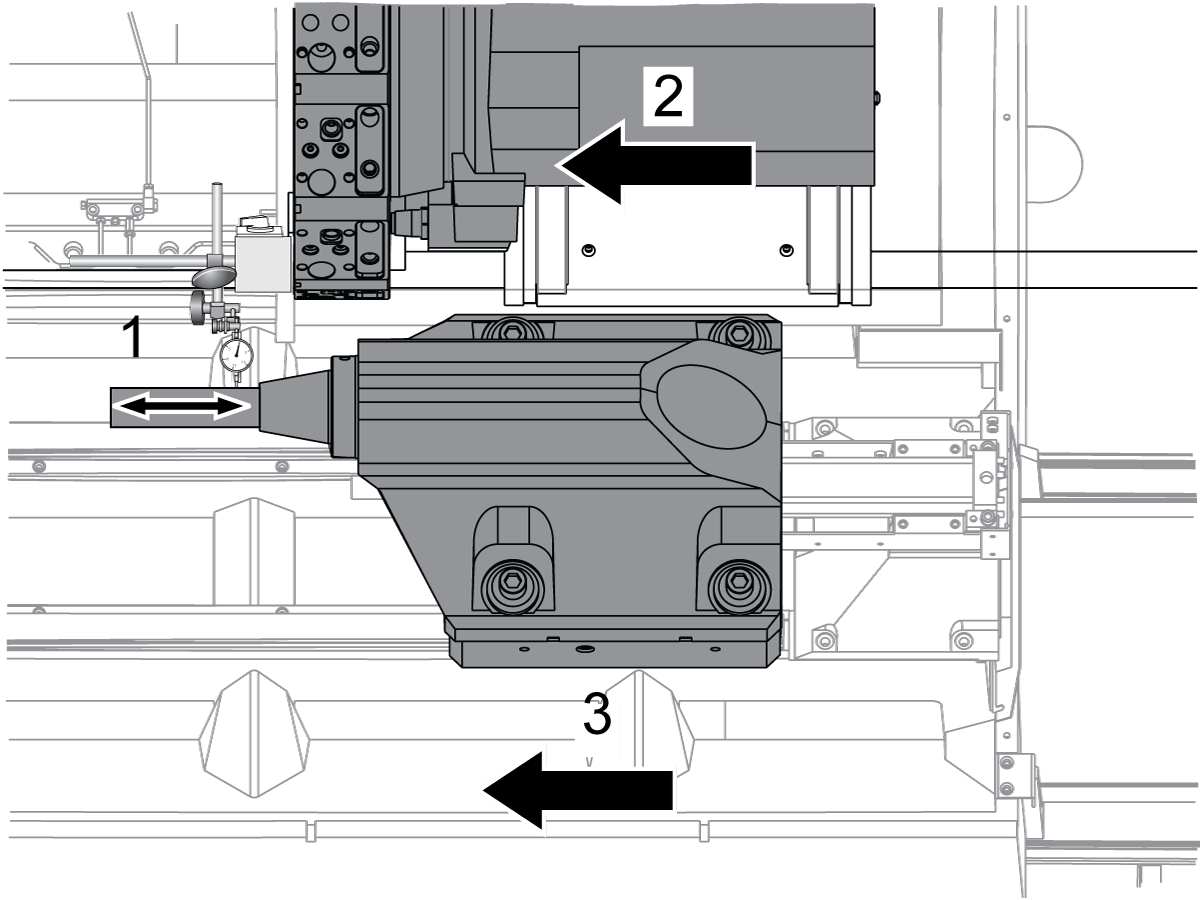

Paralelismo del eje Z al eje B
  • Mida el paralelismo a través del lado de la herramienta [1]
  • Avance el eje Z 4 pulgadas [2]
  • Avance el eje B 4 pulgadas [3]
  • Haga esto de nuevo durante toda la duración del recorrido del Eje B.
ERROR DE PARALELISMO LATERAL:
El error máximo permitido es 0,001" (0,025 mm)/recorrido completo
  • Mida en la parte superior de la herramienta cónica
ERROR DE PARALELISMO SUPERIOR:
10
