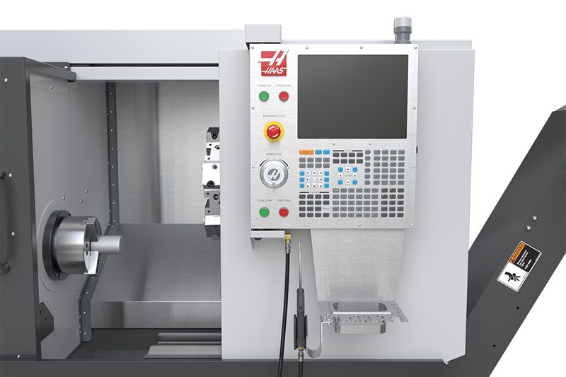

ST-15Y
  1. 车削中心
  2. ST 系列
  3. ST-15Y

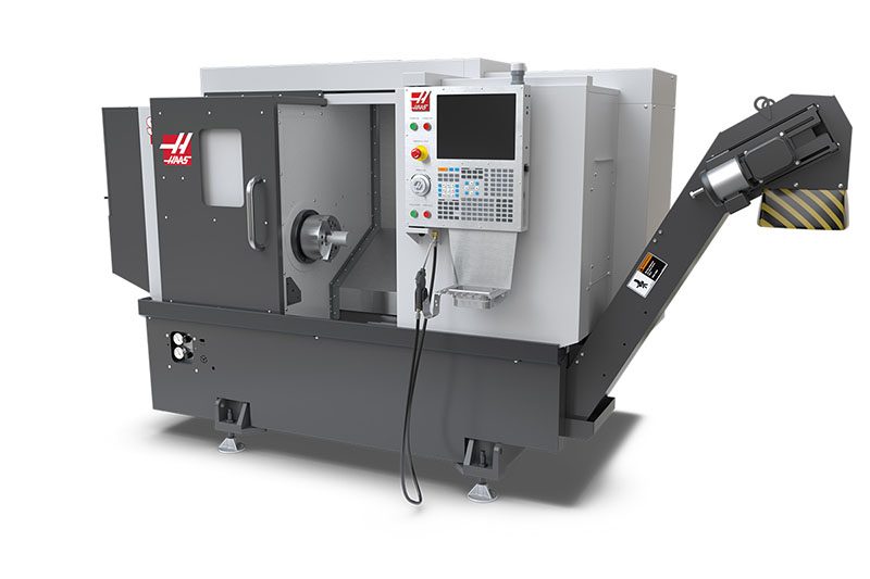

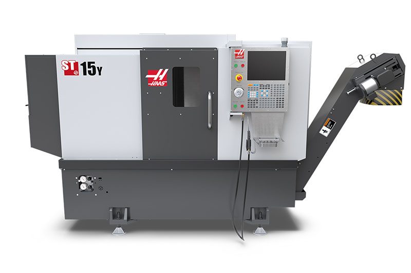

ST-15Y
    仅人民币
Y 轴数控车床,能够加工 279 x 406 毫米的最大部件尺寸和 64 毫米的棒材最大直径
Haas ST 系列高性能加工中心经过彻底设计,能够带来设置灵活性、极强的刚度和很高的热稳定性。
ST-15Y 是具有极小尺寸的大孔径车削中心,可实现广阔加工范围。加装 Y 轴和动力刀具后,能够进行铣削、钻削和攻丝作业,改善了机床功能。 该机床提供同等价位最高的性能,在同类产品中最具经济效益。
  • 尺寸极小
  • 大孔径主轴
  • Y 轴铣削、钻削和攻丝
  • 转速高且移动迅速

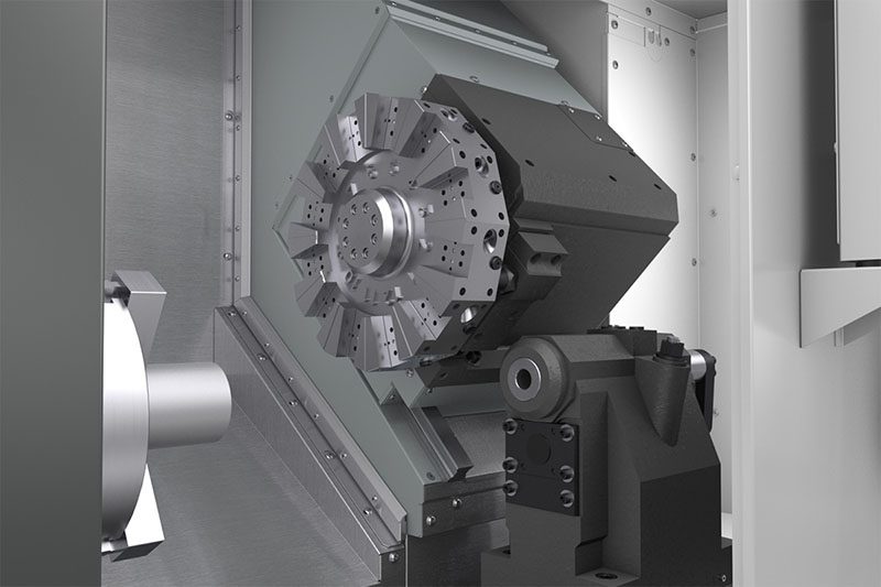

BMT45 动力刀具现已全系标配!
✓ 更好的刀具间隙 | ✓ 更坚固的刀具连接 | ✓ 更多刀具选择和多功能性 | ✓ ER20 从动工具
Product Image
12 刀位 BMT45 动力刀具
间隙更好,刀具连接更坚固,用途更广泛

Capacities S.A.E METRIC
卡盘尺寸 8.3 in 210 mm
最大工件回转直径 16.5 in 419 mm
Max Cutting Diameter (with BMT45 turret) 11.00 in 279 mm
最大切削长度视工件夹具而异 16.0 in 406 mm
棒材最大直径 2.50 in 64 mm
行程 S.A.E METRIC
X 轴 7.88 in 200 mm
Y 轴 ± 2.0 in ± 51 mm
Z 轴 16.00 in 406 mm
Feedrates S.A.E METRIC
X 轴快移 472 ipm 12.0 m/min
Y 轴快移 472 ipm 12.0 m/min
Z 轴快移 1200 ipm 30.5 m/min
Axis Motors S.A.E METRIC
最大推力 X 轴 2400 lbf 10676 N
最大推力 Y 轴 2300 lbf 10231 N
最大推力 Z 轴 3700 lbf 16458 N
Spindle S.A.E METRIC
主轴鼻端 A2-6 A2-6
最大额定功率 20.0 hp 14.9 kW
最高速度 4000 rpm 4000 rpm
最大扭矩 150.0 ft-lbf @ 500 rpm 203.0 Nm @ 500 rpm
主轴孔径 3.50 in 88.9 mm
Main Spindle C Axis S.A.E METRIC
最大额定功率 5.0 hp 3.7 kW
最高速度 60 rpm 60 rpm
定位(±) 0.01 ° 0.01 °
刹车盘直径 13.9 in 353 mm
刹车盘保持扭矩 250 ft-lbf 339 Nm
控制类型 Interpolated Motion and Positioning Interpolated Motion and Positioning
Sub-Spindle S.A.E METRIC
卡盘尺寸 5.3 in 35 mm
主轴鼻端 A2-5 A2-5
最高速度 6000 rpm 6000 rpm
Max Sync Speed w/Main Spindle 4800 rpm 4800 rpm
Chuck Throat Ø 1.30 in x 1.37 in DEEP Ø 33.0 mm x 34.8 mm DEEP
Drawbar Bore (NON-THROUGH) Ø 1.00 in x 4.50 in DEEP Ø 25.4 mm x 14.3 mm DEEP
Spindle Bore (without chuck and drawbar installed) 1.50 in 38.1 mm
Integrated Brake Torque 17 ft-lbf 23 N/m
Spindle Orientation Accuracy (Requires SO) ± 0.02 ° ± 0.02 °
Rapids (B-axis) 400 ipm 10 m/min
Tailstock S.A.E METRIC
锥度 MT3 MT3
液压套筒行程 3.8 in 95 mm
手动主体定位 20.0 in 508 mm
最大推力(仅限液压套管) 1130 lbf 5026 N
最小推力(仅限液压套筒) 140 lbf 623 N
Turret S.A.E METRIC
刀具数量 12 Stations 12 Stations
镗杆背隙(刀塔背部) 3.80 in 96.5 mm
Live Tooling S.A.E METRIC
刀库 BMT45 BMT45
一般信息 S.A.E METRIC
冷却液容量 30 gal 114 L
Air Requirements S.A.E METRIC
主轴速度 4000 rpm 4000 rpm
传动系统 Direct Speed, Belt Drive Direct Speed, Belt Drive
主轴电源 20.0 hp 14.9 kW
输入交流电压(3 相)- 低 220 VAC 220 VAC
满载电流(3 相)- 低 40 A 40 A
国产托盘 126.0 in x 70.0 in x 81.0 in 320 cm x 178 cm x 206 cm
出口托盘 126.0 in x 70.0 in x 81.0 in 320 cm x 178 cm x 206 cm
重量 7900 lb 3583.0 kg
