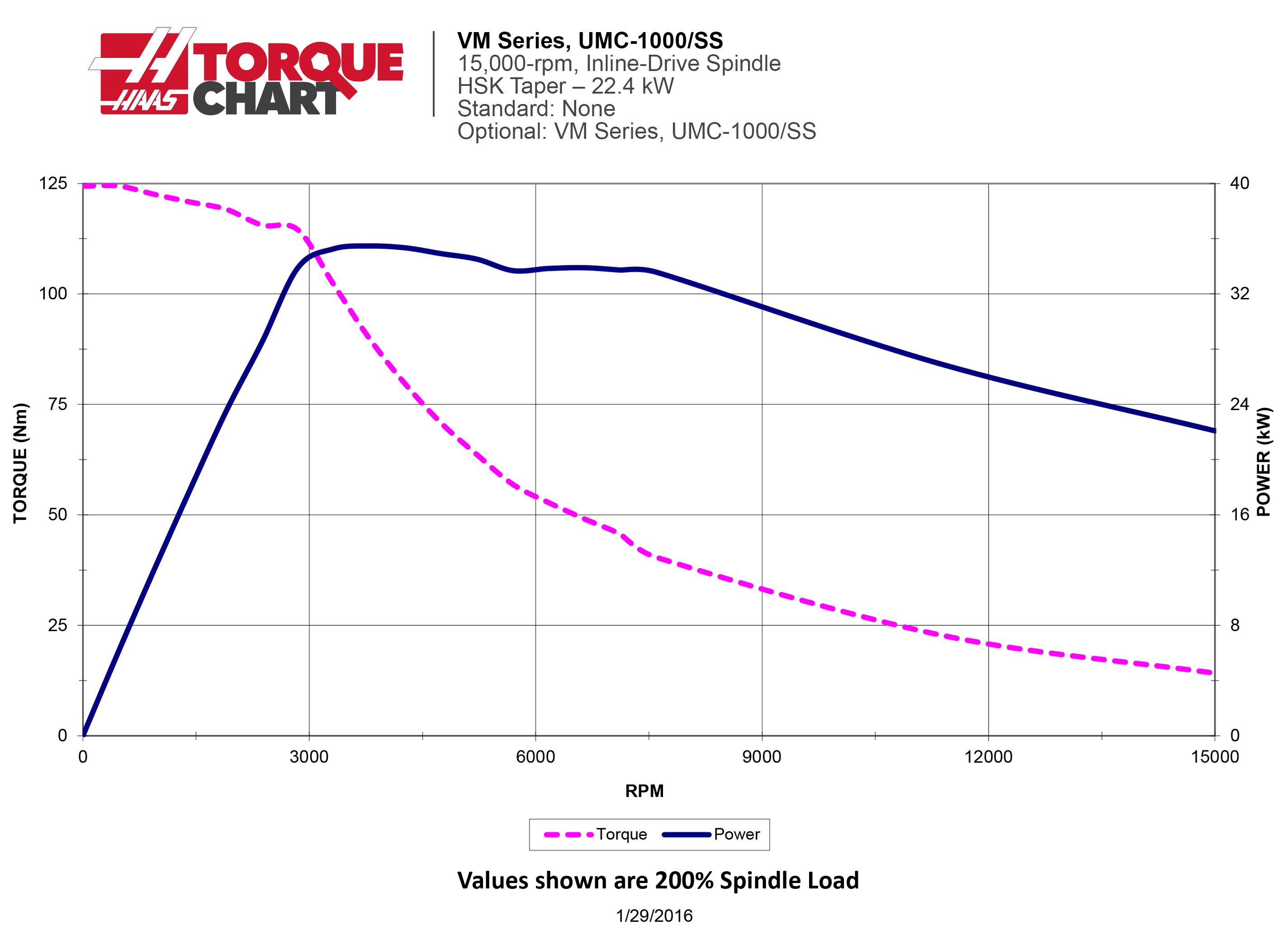

15,000-rpm HSK-A63 主轴
    仅人民币
UMC、VF 和 VM 系列用 HSK 主轴
  • 15,000 速度
  • HSK-A 63 锥度
  • 30 hp 电源
  • 内联 传动
  • 选项信息
  • 扭矩图表
概览
服务手册
视频
可用于这些机床
这种 Haas 设计的 15,000-rpm HSK-A63 主轴具备高刚度和高度稳定性,适用于高速远距离加工应用。HSK(Hohl Shaft Kegel,或空杆锥头)刀库提供锥头和主轴面之间的双重接触,提供非常精确的连接,具有出色的轴向和径向精度,在高主轴转速下尤其如此。
注意: 速度高于 10,000 rpm 时,刀座需要以大于或等于操作转速的速度平衡到 G2.5 等级。
  • 双重接触锥头实现高刚度和高精度
  • 更为坚硬的刀座适合远距离刀具
  • 主轴转速和送料速率比 10,000-rpm 主轴快 50%
  • 提高了三维仿形切削性能
  • 使用小型切削刀具时具有更加优异的性能
服务手册
视频库
HSK 锥度主轴
HSK-A63 主轴非常适合使用长距离刀具的车间,或在高速条件下需要额外刚性和准确度的车间。HSK 刀具在锥度和主轴面间提供双触点,实现出色的刚性连接。
适用于以下机床设备
说明:
  • 以下参考仅供参考。
  • 这些功率数值基于 240V 运行环境,按所需电流供电。
  • 实际结果可能因供电和运行条件而异。
  • Haas 主轴将提供 3 分钟的峰值功率数(相当于 200% 主轴负载)、
    10 分钟 150% 的主轴负载(峰值数的 75%)、连续提供 100% 主轴负载(峰值数的 50%)。
