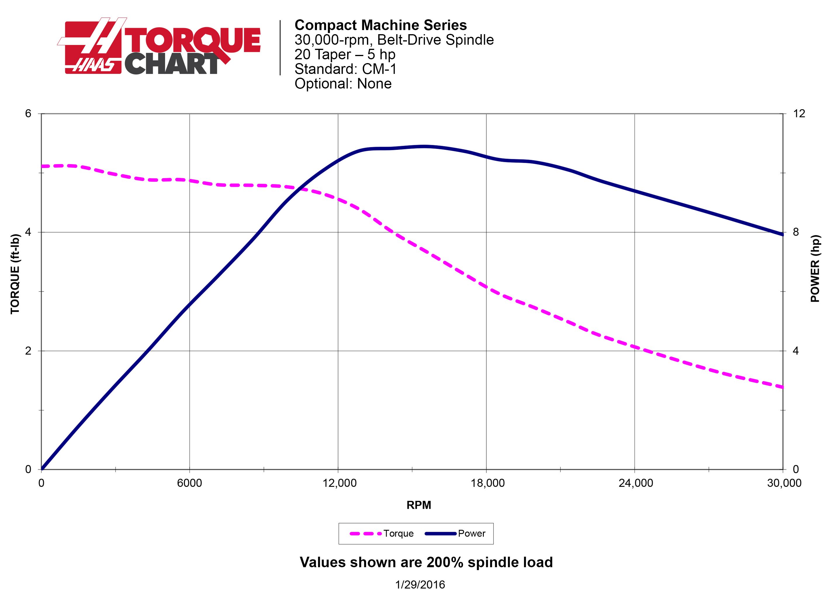

30,000-rpm 主轴
    仅人民币
紧凑型铣床用标准主轴
  • 30,000 速度
  • 20 锥度
  • 5 hp 电源
  • 带 传动
  • 选项信息
  • 扭矩图表
概览
服务手册
可用于这些机床
这款 Haas 制造的 30,000-rpm 主轴设计用于小直径刀具,例如用于医疗、牙科和珠宝行业的刀具。这款主轴广受上述行业赞誉,因为在三维应用中使用小直径刀具,能产生出色的表面光洁度。
  • 凭借高转速范围提高材料去除率,从而增加产量
  • 通过保持稳定的高表面速度提高表面光洁度,在三维仿形切削时尤其如此
  • 通过采用合适的表面速度(尤其是在小型刀具上)优化刀具使用寿命,预防永久性刀具磨损
服务手册
适用于以下机床设备
说明:
  • 以下参考仅供参考。
  • 这些功率数值基于 240V 运行环境,按所需电流供电。
  • 实际结果可能因供电和运行条件而异。
  • Haas 主轴将提供 3 分钟的峰值功率数(相当于 200% 主轴负载)、
    10 分钟 150% 的主轴负载(峰值数的 75%)、连续提供 100% 主轴负载(峰值数的 50%)。
