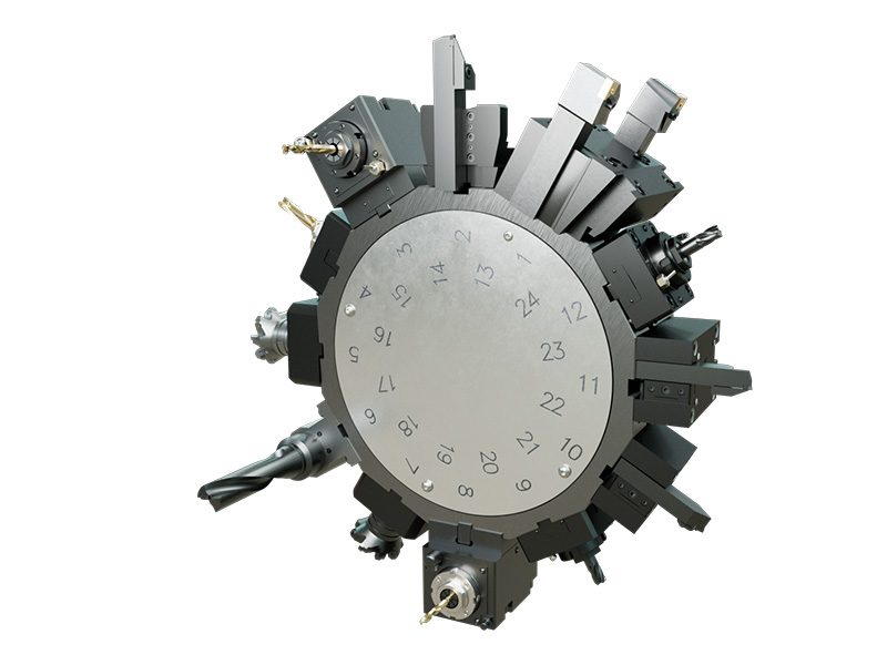

4,000 rpm 的动力刀具,带有 24 刀位 BMT65 刀塔和 C 轴
    仅人民币
双重分度刀位,提高刀库容量和灵活性
  • 4,000 速度
  • 12 hp 电源
  • 内部 传动
  • 选项信息
概览
服务手册
视频
可用于这些机床
此 4,000-rpm 动力刀具选件配备 24 刀位(半分度)BMT65 刀塔,允许编程刀具刀位数量翻倍,以便更好地使用刀具,将您的可用刀位增加到了 24 个,其中 12 个刀位可以安装从动工具。此动力刀具和完全同步的 C 轴允许您执行二次操作,包括在零件表面和直径周围进行铣削、钻孔、压平和攻丝。包括特殊的固定刀座。
  • 24 刀位(半分度)BMT65 刀塔,有 12 个可用的从动刀位
  • 刀塔在每 15 度进行分度,而不是每 30 度
  • 完全同步的多轴 插补
  • C 轴提供精确和可重复的双向运动
  • 夹持式 C 轴制动,具有强大的静态夹持作用
  • 包括刀具组件,带有半分度刀架

请查看 BMT65 刀塔
既然可以在 Haas 车削中心上使用 BMT65 刀塔和动力刀具完成加工,为什么还要将已加工的零件转移到铣床上进行二次加工呢? 不仅可以提高您的车间的生产效率和经验,减少工件准备时间,而且,相比老式 Haas 车削中心机型,BMT65 刀塔和动力刀具也提供了更高的切削性能、更长的刀具寿命和更好的刀具间隙。BMT65 刀塔和动力刀是 Haas 的 Y 轴车削中心(ST-20Y 到 ST-35Y)的标准配置,并且在非 Y 轴机型上是可以选配的。
