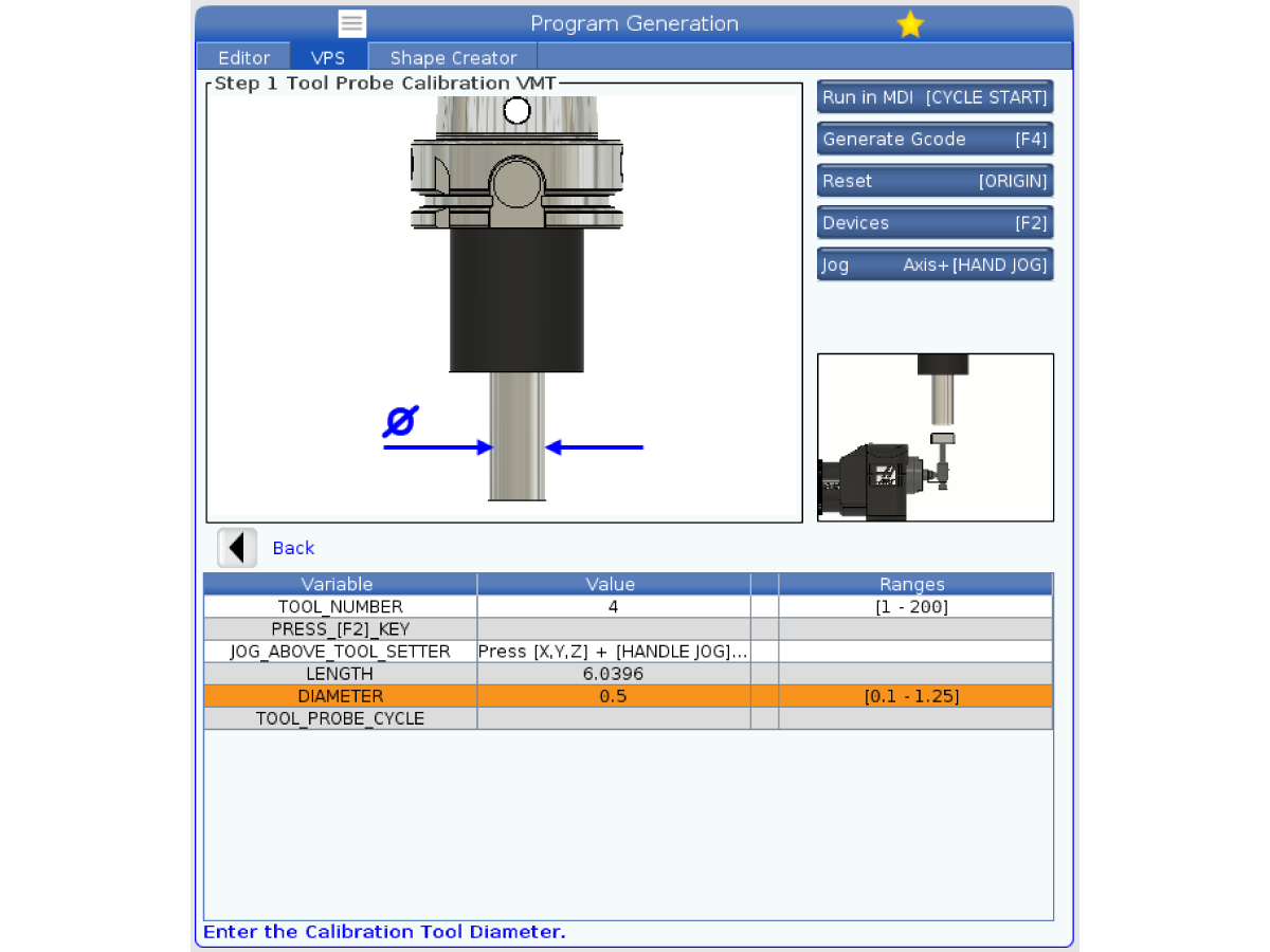

这将说明如何校准 VMT-750 上的自动对刀仪。
此过程显示使用两个校准组件的图像。
重要:在进行此步骤之前,必须校准主轴探头。这可确保探头对机器位置的精度正确。请参阅下一代控制器 - 探头校准 (VPS)程序,在diy.haascnc.com
按  [EDIT] 并转到 VPS 选项卡。在那里,使用方向按钮突出显示探测目录,然后按  [RIGHT ARROW]。
出现后,突出显示“CALIBRATION”并按  [RIGHT ARROW]。

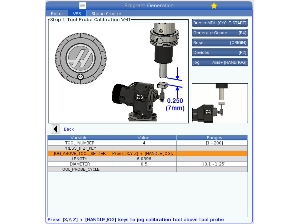

突出显示步骤 1(刀具探测校准 VMT),然后按 [RIGHT ARROW]。

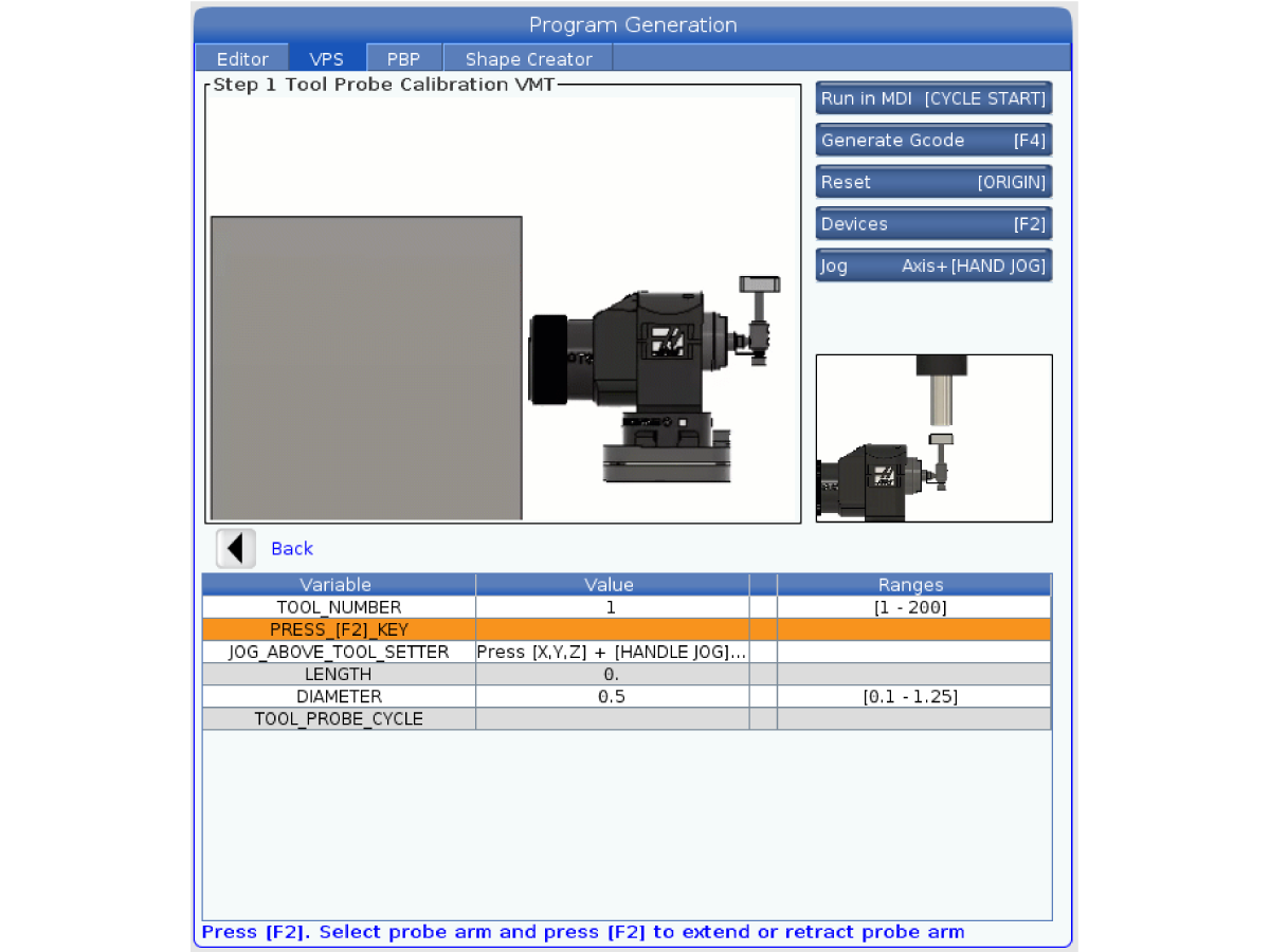

将已知仪表长度和直径的校准工具装入主轴,然后选择校准工具的工具编号。
注意:默认值是当前活动工具编号。
按 [F2]打开“Mechanisms(机制)”弹出窗口。选择探针臂,然后按 [F2] 以伸出探针臂。
按照窗口 底部的探头位置说明。
点动 X、Y 和 Z 轴,将校准工具定位在刀具探头上方 0.25 英寸(7 毫米)的位置。

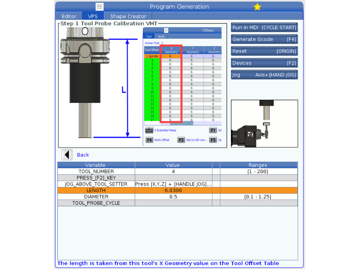

6
长度取自刀具偏置表上的刀具 X 几何尺寸值。
7

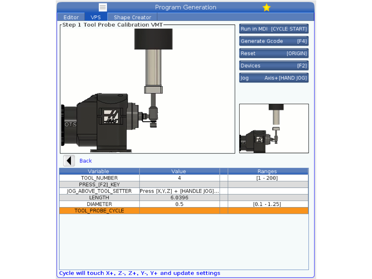

输入校准刀具直径。
8
按 [F4] 以生成 G 代码,或按 [CYCLE START] 以在 MDI 中运行程序。

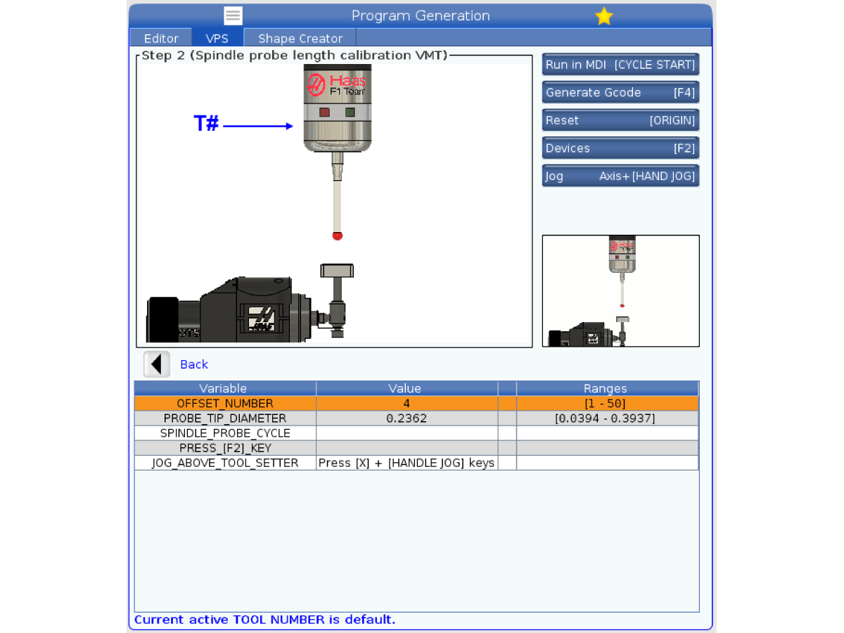

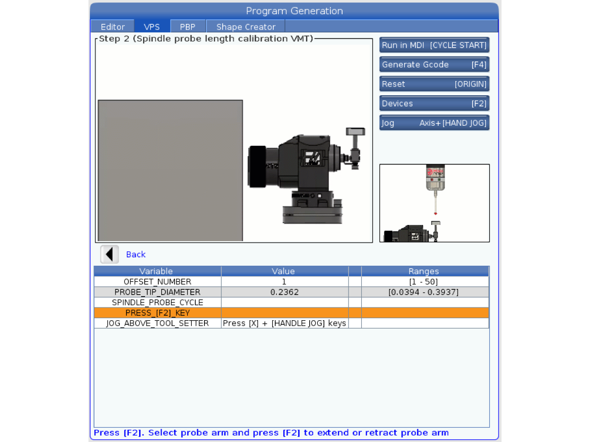

突出显示步骤 2(主轴探头长度校准 VMT),然后按 [RIGHT ARROW]。
10

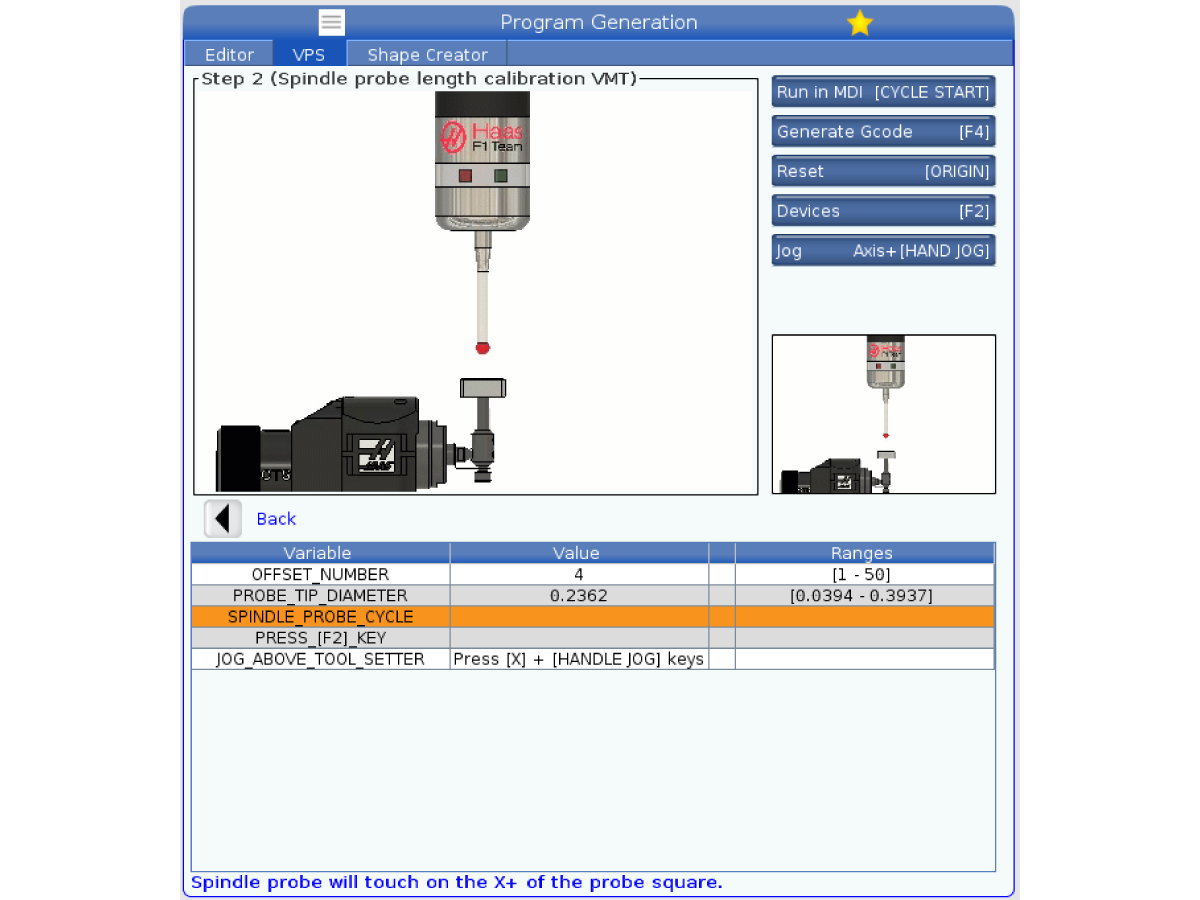

将主轴探头工具加载到主轴中,然后选择探头工具的工具编号。
 注意: 默认值是当前活动工具编号。

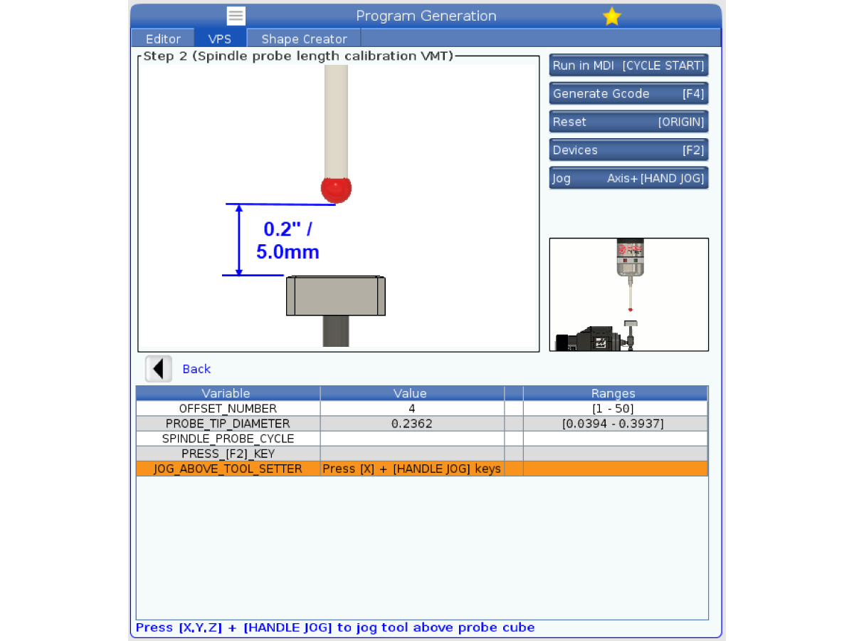

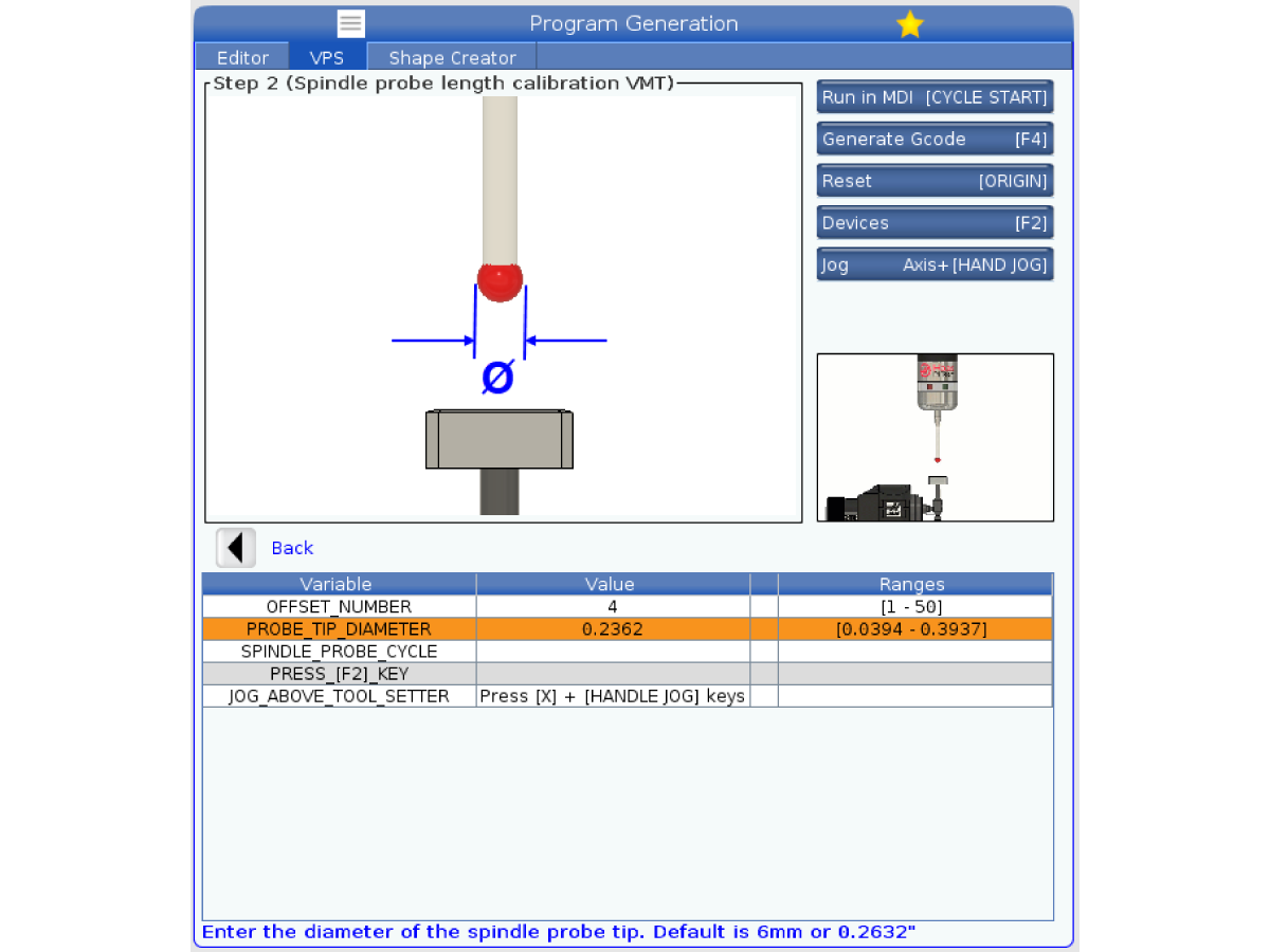

11
输入主轴探针尖端的直径。默认值为 6mm 或 0.2632 英寸。
12
主轴探针将触碰探头方形的 X+。
13
按  [F2]  打开“Mechanisms(机制)”弹出窗口。选择探针臂,然后按  [F2] 以伸出探针臂。
14
按照窗口 底部的探头位置说明。
点动 X、Y 和 Z 轴,将主轴探针定位在工具探针上方 0.2 英寸(5 毫米)的位置。
按  [F4]  生成 G 代码,或按  [CYCLE START]  在 MDI 中运行程序。
