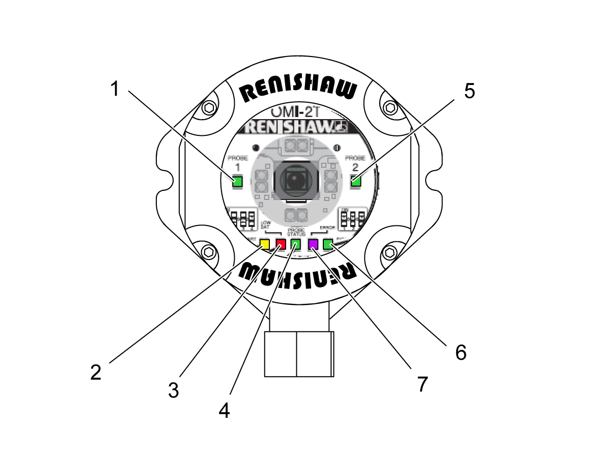

Renishaw - WIPS - Optical Machine Interface (OMI) - Lights Information
雷尼肖 - WIPS - 光学机器接口 (OMI) - 灯光信息
LED 表
7.
插图中的编号 LED 名称 LED 颜色 这将告诉您此信息:
1. 探头 1 绿色  探头 1 处于活动状态。通常主轴探头为探头 1。
2. 启动信号状态 指示灯呈黄色闪烁  (1) 时间。 命令机器启动信号。
指示灯呈黄色闪烁  很多时候。 系统设置为 自动启动 模式。
3. !!!电池电量低!!! 红  电池电量不足。
4. 探头状态
绿色
探头已就位。
红
探测器被触发或发生错误。
5. 探头 2 绿色  探头 2 处于活动状态。通常表探头是探头2。
6. 信号强度
绿色
信号很好。
黄色
信号弱或阻塞。
红
探头未接收信号。
错误:
红
探头未传输。
蓝色
请参阅用户指南。
黄色
请参阅用户指南。
紫色
请参阅用户指南。
