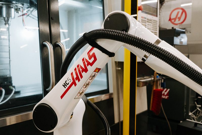

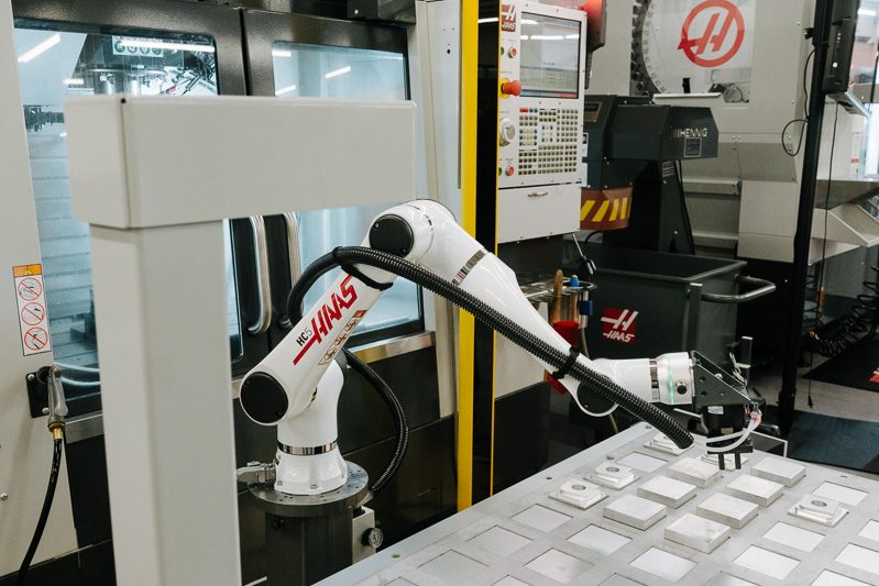

HC5 Souprava Cobot připravená pro stroj
____________________________
Tato sada Haas kobota 5 kg je plně integrovaným, snadno a rychle zprovoznitelným robotickým systémem o kapacitě 5 kg pro stroje Haas. Systém je při připojení ke skříni elektrického rozhraní obrábět zcela řízen ovládacím prvkem Haas. Zahrnuje: 6osý cobot, softwarové rozhraní pro přímé řízení prostřednictvím stroje Haas, zavěšený panel ovladač pro výuku a ovladač cobotu, bezpečnostní světelnou clonu a veškerý potřebný elektrický hardware pro přímé propojení s řízením Haas.
K DISPOZICI NA: MM, SMM, CM-1, CL-1, DM-1, DM-2, DT-1, DT-2, UMC-400 a UMC-400SS
Zahrnuje:
✓ HC5 Cobot
✓ Světelná závora o délce  2 metry

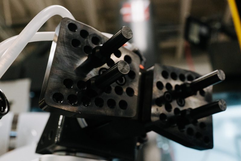

→ Jeden pneumatický unášeč
→ Nastavitelný stojan: 610-914 mm (24"-36")
→ Tabulka dílů
→ Šablona obrobků, 0,75"-4" (19-101 mm)
→ Stanice překlopení obrobku
→ Trvalý hardware pro ukotvení
POZNÁMKA: Dočasná montážní základna není zahrnuta v Evropě
