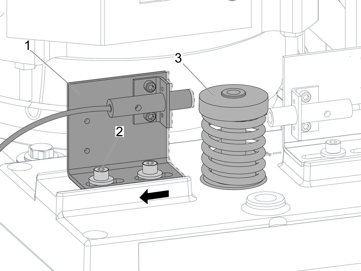

  4. upravte polohu snímače přiblížení („spínač“) pro otevřenou polohu („neupnuté“) tažných tyčí
  5. upravte polohu snímače přiblížení („spínač“) pro zavřenou polohu („upnuté“) tažných tyčí

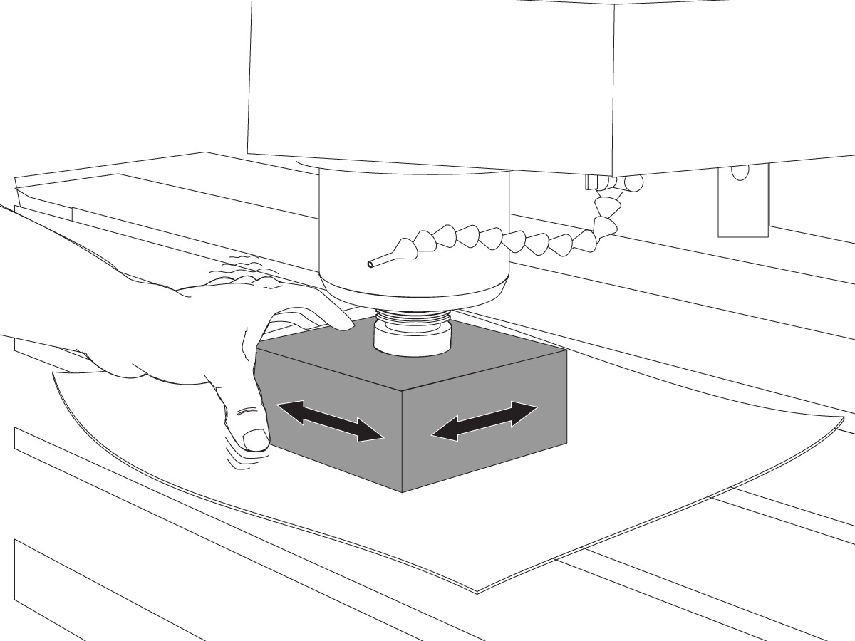

VMC – vysunutí TRP – kontrola
Umístěte držák nástroje bez nástroje do vřetena.
Položte na stůl kus papíru, abyste ochránili stůl.
Položte hliníkový blok na kus papíru.
Pokud je držák nástrojů přibližně 0,30, bude osa Z." (8 mm) od horního okraje bloku.
Nastavte rychlost ručního posuvu na [ 0,001/1 ].
Ručně posouvejte osu Z, dokud se držák nástroje nespojí s blokem a je pevný.
Stiskněte [POSIT] a pak [ORIGIN] pro nulovou pozici osy Z.
Nastavte rychlost ručního posuvu na [ 0,01/10 ].
Jog z osy Z 0,100" (2,54 mm) nad blokem.
Stiskněte a podržte tlačítko uvolnění nástroje.
Zkus posunout hliníkový blok. Pokud je výška tažných tyčí správná, blok není v 0,100.".
Jog z osy Z 0,110" nad blokem.
Zkus posunout hliníkový blok. Pokud je výška tažných tyčí správná, blok by se měl uvolnit na 0,110".

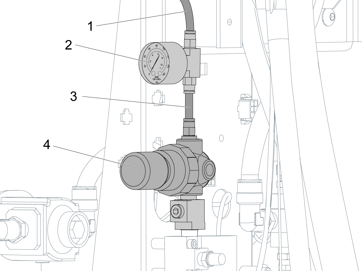

Při sestavování sady tlakoměru postupujte takto:
  • Namontujte měřidlo [1] na armaturu [3].
  • Připevněte (2) rychloupínací armatury [2] k montážním zařízením.
  • Vložte 1/4" trubky [4] do jednoho z rychloupínací výbavy [2].
Odpojte trubku [1] od výstupního regulátoru tlaku [4].
Zasuňte trubku do horního okraje sestavy tlakoměru [2].
Připojit 1/4" trubice [3] ze sestavy tlakoměru do regulátoru.

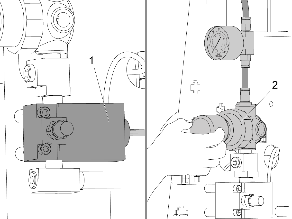

U některých strojů nelze regulátor nastavit. Použijte tlakový kalibr, abyste zajistili správné fungování regulátoru. Proveďte tyto kroky pro ujištění, že regulátor [2] funguje správně:
Nastavitelný regulátor:
Stiskněte a přidržte tlačítko na předběžné plnění solenoid ventilu [1]. Držte ho po dobu 20 sekund.
Chcete-li jej odemknout, zatáhněte za nastavovací knoflík regulátoru. Nastavte tlak vzduchu na řemen/převodovku: 4 psi (0,28 barů) vložené: 30 psi (2,1 barů). Uvolněte tlačítko solenoid. Znovu stiskněte a přidržte tlačítko na solenoid ventilu [1]. Držte ho po dobu 20 sekund.
Zkontrolujte, zda je na měřidle Řemen/převodovka: 4 psi (0,28 barů) Vložené: 30 psi (2,1 barů). Uvolněte tlačítko solenoid. Stiskněte knoflík pro nastavení regulátoru a zajistěte jej.
Neregulovatelný regulátor:
Zkontrolujte, zda je na měřidle Řemen/převodovka: 4 psi (0,28 barů) Vložené: 30 psi (2,1 barů). Pokud se na měřidle neukazuje správný tlak, je vadný regulátor. Vyměňte regulátor.
Jak Vyjměte sestavu tlakoměru z regulátoru.
VMC – TRP 2 senzor – seřízení
Podmínka
  1. Nastavte parametr 76 NÍZKÝ TLAK VZDUCHU na 99999
  2. Otočte hlavním regulátorem vzduchu tak, aby se tlak vzduchu snížil na 75 psi (5,2 barů).

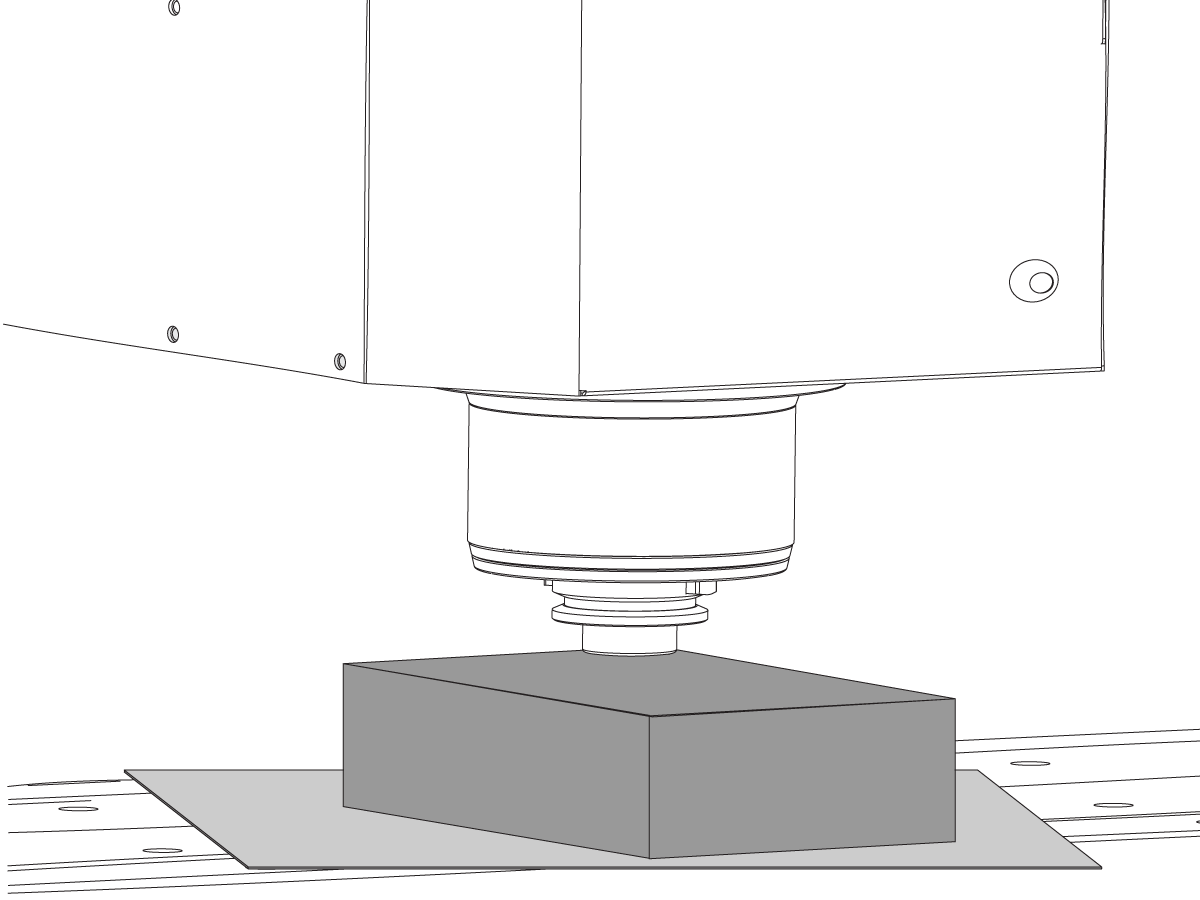

Upravte Nakreslit pruh uzavřený senzoru takto:
Položte na stůl kus papíru, abyste předešli poškození stolu.
Hliníkový blok [2] nasaďte na kus papíru.
Osa Z se pomalu protíná, dokud se držák nástrojů lehce nedotkne bloku.
Push [POSITION] [ORIGIN] na nulu z osy Z.
Stiskněte [ 0,001/1 ].
Jog z osy Z 0,060" (1,52 mm) nad blokem.
Přejděte na stránku Diagnostika v/v.
Stiskněte a přidržte [Tool Release] Při sledování stavu Kreslit pruh otevřený.
Nastavte neupínací senzor tak, aby se Otevřená tažná tyč změnila na 1 při stisknutí tlačítka pro uvolnění nástroje.
Jog z osy Z 0,050" (1,52 mm) nad blokem.
Nastavte dolní (odsvěhovací) senzor tak, aby Nakreslit pruh otevřený změny 0 při stisknutí tlačítka pro uvolnění nástroje.
Nastavení dolního neupínacího senzoru je dokončeno, pokud:
  • V 0,060" (1,52 mm) nad blokem (nakreslit lištu otevřený = 1). Senzor je zapnutý.
  • V 0,050" (1,27 mm) nad blokem (nakreslit lištu Open = 0). Senzor je vypnutý.
