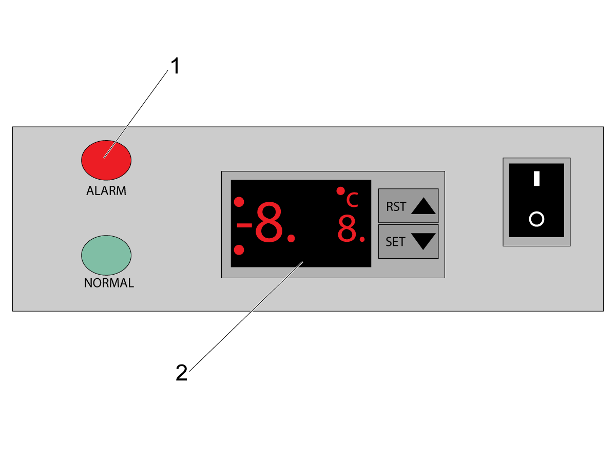

12.1 DC-serien - Betjening af spindelkøler
DC-1 leveres med en spindelkøler placeret ved siden af kontrolelementet på bagsiden af maskine. Denne spindelkøler hjælper med at regulere temperaturen på spindelen. Dette afsnit indeholder driftsoplysninger, der er specifikke for spindelkøleren.
View Parameters
spindelkøleren tændes automatisk, når spindelen betjenes, eller når der sker et værktøjsskift. Tænd/sluk-knappen på forsiden af spindelkøleren behøver ikke at blive ændret.
Spindelkøleren bruger et parameterbaseret system til at bestemme, hvor meget køling der skal udføres. Disse parametre er indstillet på fabrikken og bør ikke ændres. Hvis Haas-styringen viser alarm 9003 - Low Spindle Coolant Chiller Oil Flow, henvises til afsnittet fejlfinding i dette kapitel, før parameterværdier ændres.
Følg disse trin for at få vist parameterværdierne på spindelkølerleren:
  1. Tryk og hold [UP]-pilen [1] på køleren.
  2. Tryk og hold på knappen [SET], og hold den nede [2], mens du stadig holder pil op nede. Der skal være ca. et halvt sekunds forsinkelse mellem at trykke på [UP] -pilen og [SET]-knappen for at få adgang til parametrene.
  3. Hold disse knapper nede, indtil displayet på køleren viser et "0". Tryk på piletasterne, indtil displayet viser "8" [3] som vist i det øverste billede, og tryk derefter på knappen [SET] for at navigere ind på parametersiden.
  4. Når du er på parametersiden, kan du trykke på piletasterne for at navigere til forskellige parametre. Hver parameter har en værdi, der kan tilgås ved at trykke på knappen [SET ].
Dette billede viser et eksempel på adgang til parametre og indstilling af værdierne.
Når du har indtastet parametersiden og navigeret til F9 ved hjælp af piletasterne, skal du trykke på knappen [SET]  [1] for at få vist den aktuelle parameterværdi. Værdien vises på displayet [2], og værdien kan ændres ved hjælp af pilene. For at indstille den nye værdi skal du trykke på knappen [SET]  [3] igen.
Bemærk: Parameterværdier må ikke ændres fra deres fabriksindstillede værdier. Parameteren F9 skal indstilles til 20 grader celsius.
Bemærk: Parametre er mærket F0-F9. Se tabellen nedenfor for en forklaring af parametrene.

12.3 DC-serien - Fejlfinding af spindelkøler
Dette afsnit indeholder fejlfindingsoplysninger om DC-1-spindelkøler. Der er detaljer om, hvordan man foretager fejlfinding af flowalarmer.
DC Spindle Chiller - Symptom Table
Hvis spindelkøleren ikke fungerer korrekt, vil Haas-styringen vise alarm 9003 - Low Spindle Coolant Chiller Oil Flow. Denne alarm genereres som et resultat af flere mulige symptomer. Se symptomtabellen nedenfor for symptomer og anbefalet fejlfinding.
Denne symptomtabel indeholder også potentielle alarmkoder, der kan vises på spindelkølerens display. Disse er omgivende og flydende temperaturalarmer.
vigtigt: Ændring af parameterværdier bør kun udføres i ekstreme tilfælde. Sørg for at udføre al anden fejlfinding og vedligeholdelse for at forsøge at rydde spindelkølerens alarmer.
Symptom Mulig årsag Løsning
Alarm 9003 er aktiv på Haas-styring. Flowalarmindikatoren på forsiden af spindelkøleren er tændt. (Rød LED er tændt)  Der er noget, der blokerer cirkulationen af kølervæske. Der er noget, der blokerer for, at kølervæsken vender tilbage til spindelen. Sørg for, at der ikke er lækager fra fittings på bagsiden af spindelkøleren. Kontroller under spindelens dækplade, og kontroller, at der ikke er lækager fra fittings på spindelhovedets støbning frem til spindelkøleren.
Der er en lav mængde kølervæske i spindelkølertanken.  Sørg for, at der ikke er lækager fra kølerenheden eller fra de væskeledninger, der leverer kølervæske til spindelen. Efter standsning af eventuelle lækager, der har fået kølerens væskeniveau til at falde, skal du fylde tanken med en blanding af 30% glykol og 70% demineraliseret vand. Se afsnittet om vedligeholdelse af spindelkølere i DC-serien for yderligere oplysninger om, hvordan tanken fyldes.
Pumpen fungerer ikke korrekt.  Udskift spindelkølerpumpen.
Flowsensoren er defekt og fungerer ikke. Kontrollér, at der er cirkulation i spindelkølerens væskeslanger. Hvis der er flow i slangerne, kan du holde væskeslangerne og mærke vibrationerne forårsaget af væskeflowet. Hvis du kan registrere flow, men alarmindikatoren er tændt, skal du udskifte flowsensoren.
Alarm 9003 er aktiv på Haas-styring, men den normale flowindikator på forsiden af spindelkøleren er tændt. (Grøn LED er tændt) Alarmsignalkablet kan være beskadiget eller fungerer ikke. Undersøg spindelkølerens alarmkabel. Kontroller for skader på begge stik og for skader langs kablets længde. Hvis der ikke kan ses skader på kablet, fjernes alarmkablet fra spindelkøleren. Brug et voltmeter til at kontrollere for kontinuitet mellem benene H1 og H3 på alarmstikket. Hvis der er kontinuitet, så er der ingen alarmer, der kommer fra spindelkølerenheden. Se proceduren nedenfor, for hvor kontinuitet skal kontrolleres.
Spindelkølerens display viser E1 Den omgivende temperatur er over den maksimale omgivende temperaturparameter. Parameteren for den maksimale omgivende temperatur er indstillet til 45 grader Celsius på fabrikken. Dette er parameter F6. Se betjeningssiden i dette kapitel for at se fabriksindstillede parameterværdier. Hvis den omgivende temperatur er over 45 grader Celsius (113 Fahrenheit), se betjeningssiden om justering af parameterværdier. Hvis den omgivende temperatur er under 45 Celsius, skal du kontrollere parameterværdien og udskifte den omgivende temperatursensor.
Spindelkølerens display viser E2  Væsketemperaturen er over parameteren for maksimal væsketemperatur. Den maksimale væsketemperatur i køleren er indstillet af parameter F5 og er indstillet til 15 grader Celsius på fabrikken. Rengør luftindtagsfiltrene for at give mulighed for korrekt ventilation. Sørg for, at kølervæskeblandingen er blandet korrekt. Kølervæsken skal være 30 % glykol og 70 % demineraliseret vand. Se afsnittet om vedligeholdelse for tømning af kølervæsken. Se betjeningssiden for indstilling af parameterværdier, hvis det er nødvendigt.
Spindelkølerens display viser E3  Kølerens væsketemperatur er under parameteren for minimumsvæsketemperatur. Den minimale væsketemperatur i køleren er indstillet af parameter F4 og er indstillet til 20 grader Celsius på fabrikken. Sørg for, at væskeblandingen i køleren er blandet korrekt. Kølervæsken skal være 30 % glykol og 70 % demineraliseret vand.  Se afsnittet om vedligeholdelse for at dræne kølervæsken. Se betjeningssiden for indstilling af parameterværdier, hvis det er nødvendigt.
Spindelkølerens display viser E4 Den omgivende temperatursensor har fejl. Udskift den omgivende temperatursensor.
Spindelkølerens display viser E5 Kølerens væsketemperatursensor har fejl. Udskift kølerens væsketemperatursensor.
