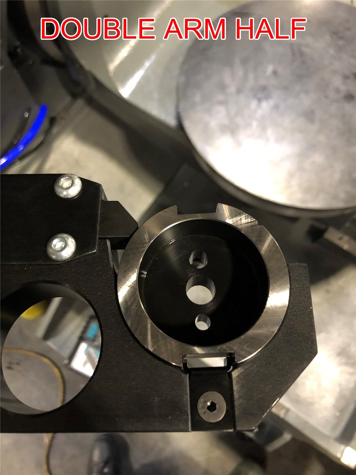

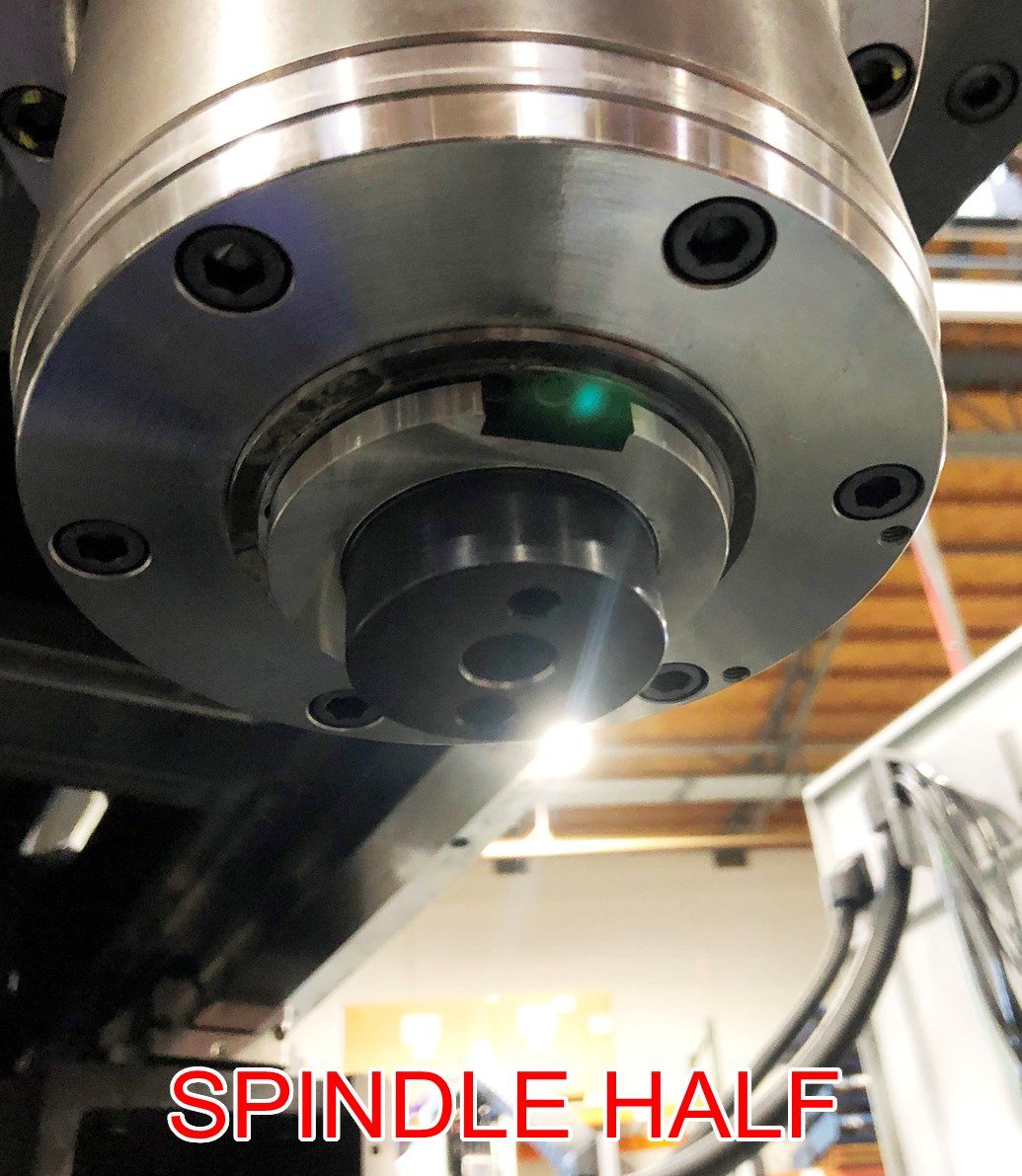

Installieren Sie die Ausrichtungshälften in der Spindel und im Doppelarm.
Stellen Sie sicher, dass die Spindelhälfte richtig in die Spindel eingebaut ist, so dass sie vollständig mit dem Kegel sitzt.
Siehe SMTC – Doppelarm – Ausrichtung – VMC

Führen Sie den Ausrichtungsstift mit dem Ausrichtungsstift noch in den (2) Hälften in die Doppelarmhälfte ein.
Drehen Sie die Spindel, bis der Ausrichtungsstift sowohl in die Spindelhälfte als auch in die Doppelarmhälfte des Ausrichtungswerkzeugs eingreift.

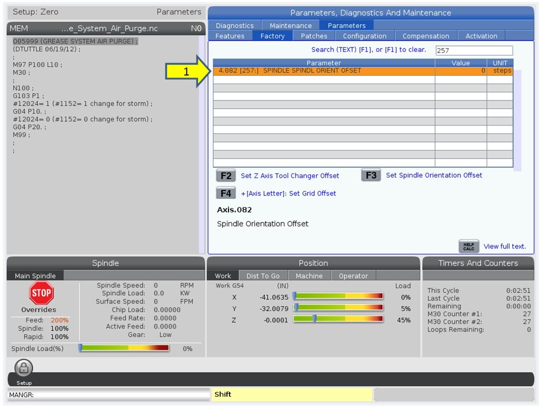

Stellen Sie den Orientierungsversatz ein, während sich beide Stifte noch in den Ausrichtungshälften befinden.
Drücken Sie [DIAGNOSTIC].
Gehen Sie zur FACTORY-Registerkarte.
Parameter 4.082 suchen.
Drücken Sie [F3]. Einstellen der Spindelorientierung
