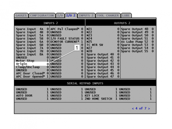

- Siirry osioon - 1. Varsi origossa - Tarkista (2 vaihetta) 2. Aseta ruudukon korjain 3. Aseta työkalunvaihdon korjain (6 vaihetta) Back to Top
Paina [POWER ON].
Paina [PARAMETER DIAGNOSTIC] (2) kertaa. Valitse  I/O 2 -välilehti.
Jos origo on 1 . Siirry ruudukon ja työkalunvaihtajan korjain -osioon.
Jos origo on 0 [1], aseta laite DEBUG  (virheenkorjaus) -tilaan.
Paina [RESET] hälytysten kuittaamiseksi.
Paina [M] palauttaksesi manuaalisesti, jos käytössä on ohjelmistoversio 18.01A tai uudempi.
Paina [Y] (3) kertaa, jos ohjelmistoversio on vanhempi kuin 18.01A.
Paina [ATC FWD] tai [ATC REV] kunnes varsi origossa on 1.

Käytä TT-Axis nykäyssyötöllä 0,01 inkrementein.
Paina [POSITION].
Kierrä kaksoisvartta nykäyksittäin myötäsuuntaan, kunnes se on karan alla. MOTOR STOP on 1 ja ORIGIN on 0.
Huomautus: Käytä kaksoisvarren nykäyssyöttöä hitaasti. Pysäytä varren liike heti, kun bitti muuttuu. Jos kierrät vartta liian pitkälle, tee menettely uudelleen.
Käytä kaksoisvartta nykäyksittäin vastasuuntaan. Kierrä nykäyksittäin kunnes MOTOR STOP on 1 ja ORIGIN on 1.
 Huomautus: Varsi on lähellä origoa, mutta ei karan alla.
Kirjaa TT PRIME ENC-arvo 1 muistiin.
Kierrä kaksoisvartta nykäyksittäin vastasuuntaan, kunnes Motor Stop tai Origin on 0.
Kirjaa TT PRIME ENC-arvo 2 muistiin.
Lisää arvot 1 ja 2, jotka kirjasit aiemmin muistiin. Jaa kahdella.
Kirjoita TT PRIME ENC-arvo negatiivisena arvona parametriin 487.
Jos tulos on esimerkiksi 190312, aseta parametrin 487 arvoksi -190312.
Paina . Paina [ALL].
6
Varmista, että Origin-bitti on 1.
Muuta parametrin 462:18  arvoksi 1.
Poistu DEBUG -tilasta.
Muuta asetus 7asetukseen
 ON.
