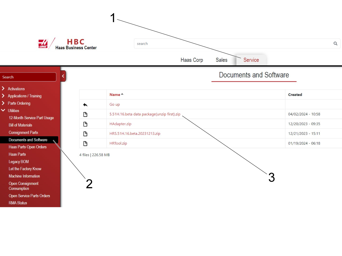

Cette procédure montre comment effectuer une récupération en cas d’erreur TypeError dans le logiciel de cobot qui peut empêcher l’utilisateur de se connecter à l’aide du boîtier de commande. Si le message d’erreur affiché dans l’image [1] apparaît lorsque vous saisissez les informations d’identification de connexion, utilisez cette procédure pour résoudre le problème.
Remarque :Les informations d’identification de connexion pour tous les cobots Haas sur le boîtier de commande d’apprentissage sont les mêmes. Assurez-vous de les saisir correctement avant de suivre cette procédure.
Les informations d’identification de connexion sur le boîtier de commande d’apprentissage sont :
  • Nom d’utilisateur : « admin »
  • Mot de passe : « admin »
Important : Cette procédure nécessite un accès administrateur sur l'ordinateur portable pour modifier les paramètres de l'adaptateur sur l'ordinateur portable.
Important : Un fichier zip peut être téléchargé à partir de HBC dans le dossier 09_Cobot_Software. Il faut également installer un logiciel sur un ordinateur portable afin de suivre cette procédure.
Suivez ce lien pour télécharger et installer le logiciel PuTTY . PuTTY est un logiciel d'interface client qui vous permet de connecter un ordinateur portable à la commande du cobot.

Il faut télécharger un fichier zip afin de suivre cette procédure. Ce fichier peut être téléchargé à partir de HBC. Le fichier zip 5.51H.16.beta data package (à dézipper en premier) doit être téléchargé à partir de HBC comme indiqué sur l'image. Ce dossier zip contient les fichiers suivants :
  • HR5.51H.16.beta.20231213.zip
  • HAdapter V1.14.zip qui contient le fichier plug-in HAdapter.zip.
Suivez la vidéo pour savoir comment décompresser ces fichiers.
