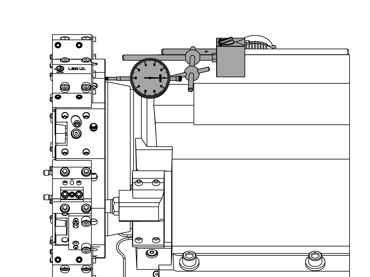

Vérification d'ajustement du commutateur Clamp/Unclamp
Placez l'indicateur de course en haut du boîtier. Ajuster la position de l'indicateur jusqu'à ce que la pointe de l'indicateur touche l'arrière de la tourelle.
Déplacez l'indicateur dans le sens de la tourelle jusqu'à ce que l'indicateur affiche environ 0,3" (8 mm). Remarque : Faites ceci pour vous assurer que la portée de l'indicateur est supérieure au mouvement de la tourelle. La tourelle se déplace d'environ 0,25" (6 mm) lorsqu'elle se désengage (« desserre »).
Mettre le comparateur à zéro.

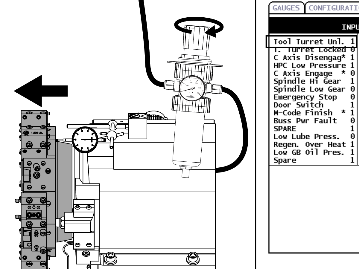

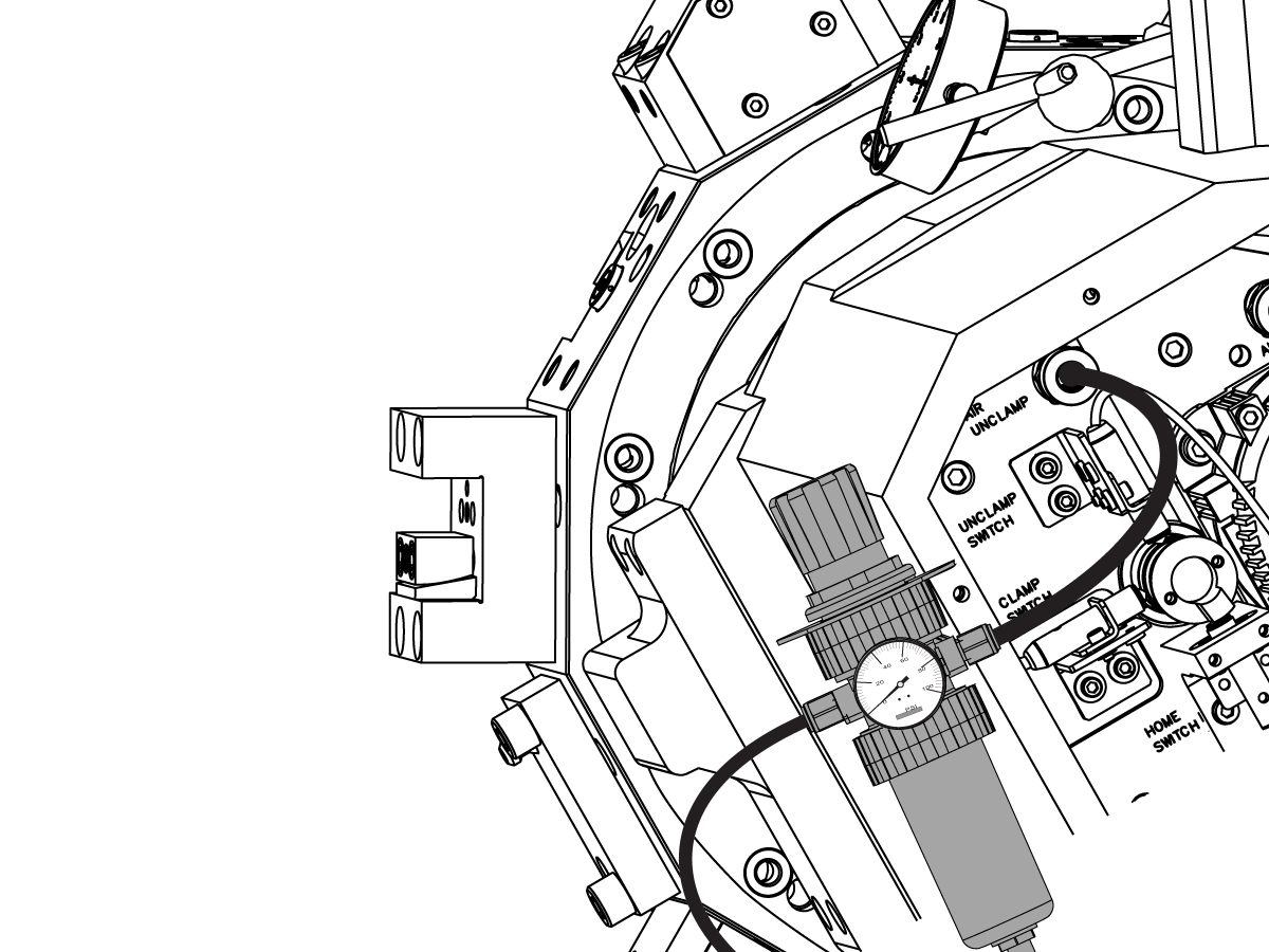

Fixez l'entrée de l'outil de régulateur de l'air à une source d'air.
Trouvez le raccord AIR UNCLAMP à côté de l’ étiquette AIR UNCLAMP sur la pièce coulée. Fixez la sortie de l'outil de régulateur de l'air au AIR UNCLAMP approprié.
Tournez le bouton pour augmenter lentement la pression.
Surveillez Tourelle à outils Unl. sur la page DNGOS pendant que vous augmentez lentement la pression.
Arrêtez immédiatement lorsque la tourelle à outils Unl.se modifie à 1.
Regardez l'indicateur.
Si le commutateur de déclamp est correctement ajusté, l'indicateur affiche une valeur comprise entre 0,170" (4,3 mm) et 0,175" (4,4 mm).

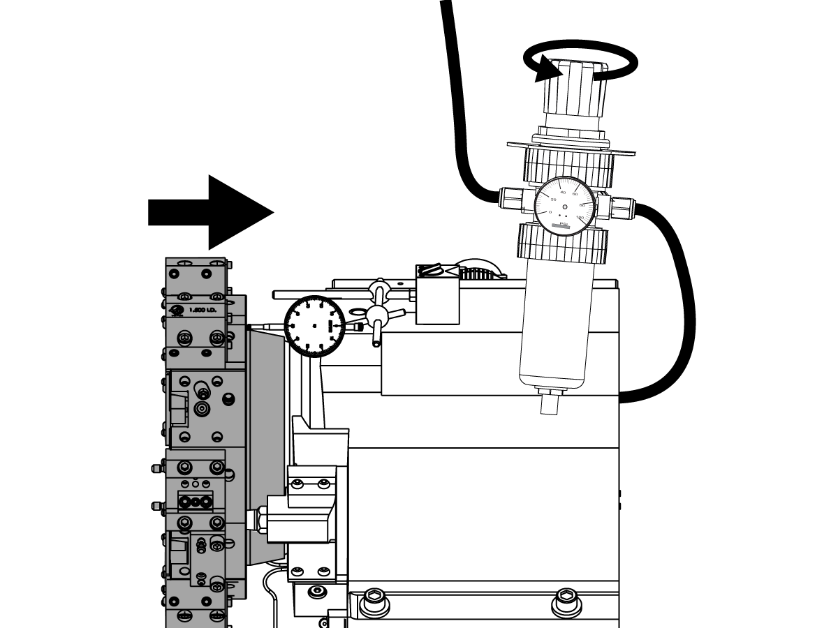

Tournez le bouton lentement pour diminuer la pression.

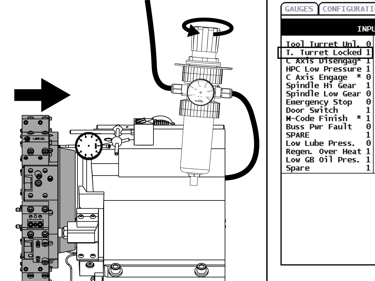

Surveillez la Tourelle T. verrouillée sur la page DGNOS pendant que vous diminuez lentement la pression.
Arrêtez immédiatement lorsque la Tourelle T. verrouillée se modifie sur 1.
Si le commutateur de bride est correctement ajusté, l'indicateur affiche une valeur comprise entre 0,055" (1,4 mm) et 0,060" (1,5 mm).

Surveillez l'indicateur pendant que vous diminuez la pression.
Diminuer la pression jusqu'à ce que la tourelle se situe entre 0,055" (1,4 mm) et 0,060" (1,5 mm) à partir de la position entièrement serrée.
6
Trouvez les (2) vis [1] qui fixent le support de pince-interrupteur.
Desserrez les (2) vis. Gardez les vis assez serrées pour commander l'ajustement.
Surveillez T. Turret Locked sur la page DGNOS.
Déplacez le support jusqu'à ce que la Tourelle T. verrouillée se modifie sur 1.
Serrez les (2) vis [1].
Faites la "ST/DS-20/25/30/35/Y - Tourelle - Commutateur de bride/Commutateur de desserrage - Vérification d'ajustement" procédure.
