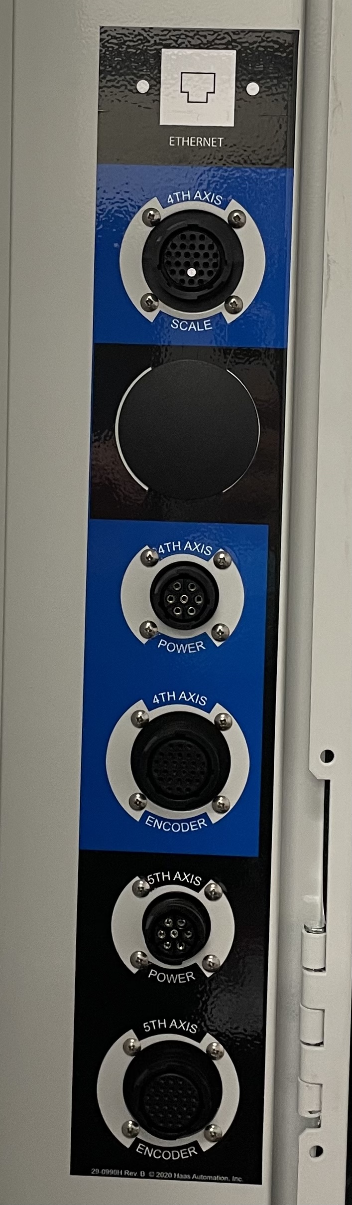

Nakon što je rotacijska jedinica montirana i električni priključci na stroju, rotacijska jedinica mora biti omogućena.
Upute za omogućavanje rotacijskih jedinica na NGC i CHC strojevima mogu se pronaći na 2.6 Omogući rotacijske osi.
Upute za pokretanje na rotacijskim upravljačkim kutijama mogu se pronaći na 4.1 Servo upravljanje - Instalacija rotacije.
