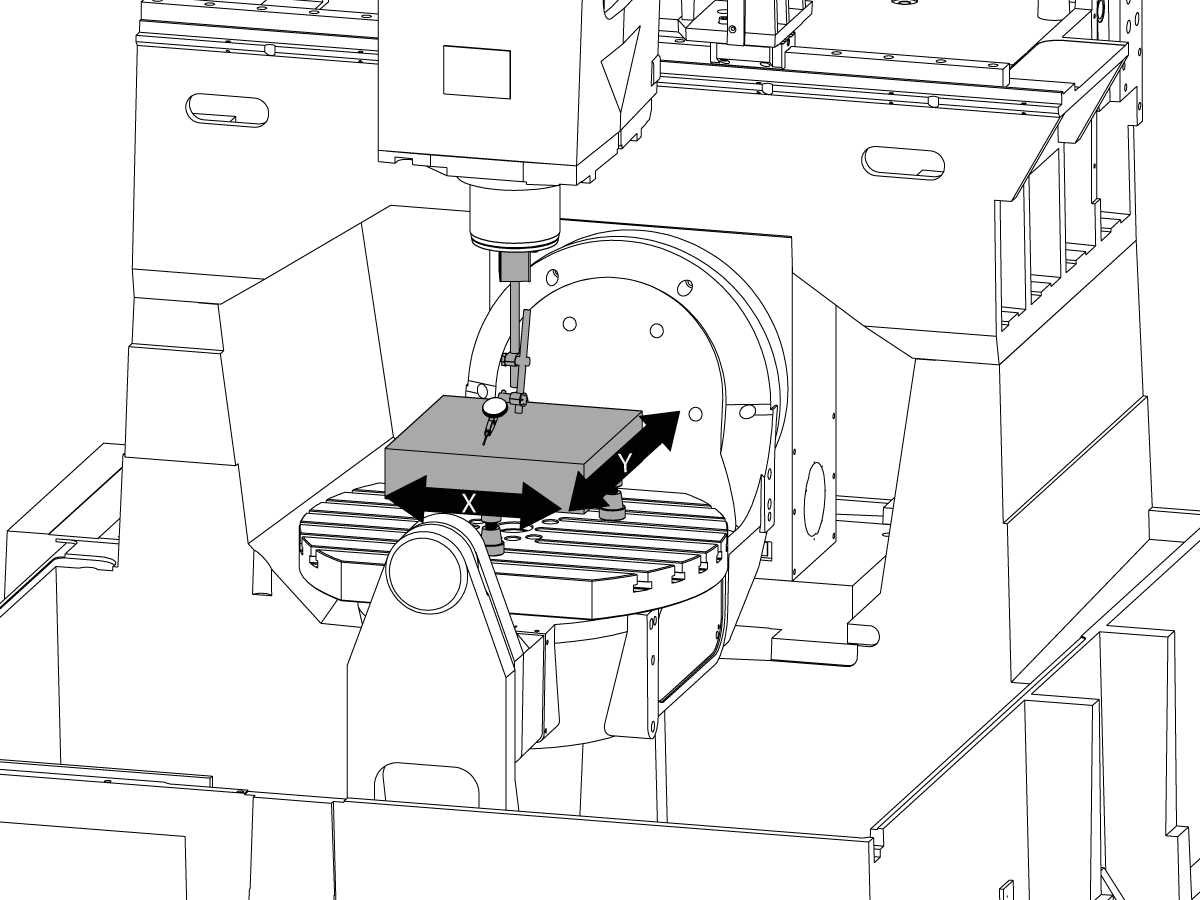

Tram the Spindle to the X-Y Plane
Postavljanje granita:
Postavite strojne dizalice i granit na sredinu ploče C-osi kako je prikazano na slici.
Poravnajte gornju površinu granita paralelno s ravninom X-Y podešavanjem visine strojnih dizalica NTE 0,0001".
Glavno vreteno postavite preko središta ploče.
Navodite glavno vreteno na ravninu X-Y:
Postavite indikator na osovinu glavnog vretena.
Izvršite mjerenje na vrhu granita prilikom okreta za svakih 90°.
Otpustite (6) vijaka na podnožnoj ploči za glavu glavnog vretena.
Dodajte ili uklonite podloške između odljevka glave glavnog vretena i podnožne ploče kako biste navodili glavno vreteno na ravan X-Y NTE 0,0005"/10".
Napomena: Za promjenu kuta podnožne ploče upotrijebite podloške nejednake debljine [1].
Kada je zamah unutar specifikacije, pritegnite (6) vijaka. Pogledajte Haas specifikacije zakretnog momenta spone.
Provjerite navođenje glavnog vretena nakon pritezanja vijaka.

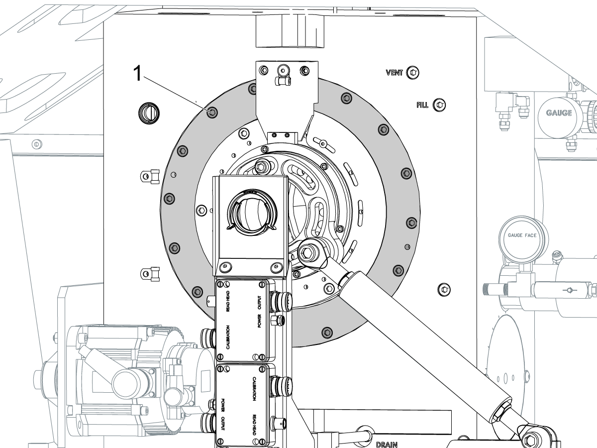

B Axis to XYZ Axes Alignment
Kako prepoznati višedijelni i jednodijelni trunion
1) Višedijelni trunion :    UMC strojevi izgrađeni otprilike prije MM/GGGG imat će ovu konfiguraciju
2) Jednodijelni trunion:    UMC strojevi izgrađeni otprilike nakon  MM/GGGG imat će ovu konfiguraciju
Uklonite nosač truniona A-okvira:
Uklonite vijke [1] koji pričvršćuju nosač truniona A-okvira [2] na bazu i uklonite podloške između nosača A-okvira i baze.
Zakrenite nosač A-okvira [2] u smjeru suprotnom od kazaljke na satu da biste očistili rub baze [3].
Izvucite nosač A-okvira s ležajeva.
 Napomena: Nosač A-okvira može usisavati brave na ležajevima. Za otvaranje brtve [4] koristite vezicu.
 Oprez: Da biste podigli nosač truniona, potražite pomoć druge osobe. Nosač teži 85 lbs (39 kilograma).
Izmjerite paralelitet rotacije B osi prema ravnini Y-Z:
Za stroj s klasičnom Haas upravljačkom jedinicom, promijenite parametar 151:20 (B osovina CHK TRAVL LIM (provjera ograničenja hoda)) na 0.

Postavite C osovinu okomito na ravninu X/Y:
Pomicanje osi na
Modeli UMC-750........X= -10,5" & Y=0."
Modeli UMC-1000......X=-17,0" & Y=-0."
Nulirajte indikator [1], na bloku uzemljenja [2], 1/2" od ruba na stražnjoj strani ploče (magnetno postolje na glavnom vretenu), s C osovinom na 0 stupnjeva
Zakrenite C-osovinu na 180°
Pomaknite Y osovinu i blok uzemljenja u negativnom smjeru Y osovine dok ne budete 1/2" udaljeni od ruba ploče i izmjerite okomitost
Podesite podloške dok prosječna pogreška ne bude unutar 0.0005" od kraja do kraja.
 Napomena: Za jednodijelne trunione, mjesto podloške ispod nosača ležaja se također može koristiti za ispravljanje okomitosti osi C s ravninom X-Y umjesto postavljanja podloški između uzdužnog suporta
Oprez: Podložite ili dva prednja ili dva stražnja okvira s jednakom podloškom.
Bilješka: Podložite jedan po jedan okvir kako biste održali pravokutnost X do Y.
Provjerite mjerenja nakon što su svi vijci stegnuti.
U 2. koraku provjerite poravnavanje X do Y.

Poravnajte kočni disk B osovine.
 Napomena: Ne radite ovaj korak ako radite na SS stroju.
Upravljajte ovim kodom u MDI načinu otpuštanja kočnice:
M11;
Otpustite sve vijke kočnog diska [1] i zategnite ih na 5 Ft-lbs (7 Nm).
Upravljajte ovim kodom u MDI načinu za stezanje kočnice:
M10;
Pričekajte 10 sekundi.
Zavrnite vijke. Pogledajte Haas specifikacije zakretnog momenta spone.
