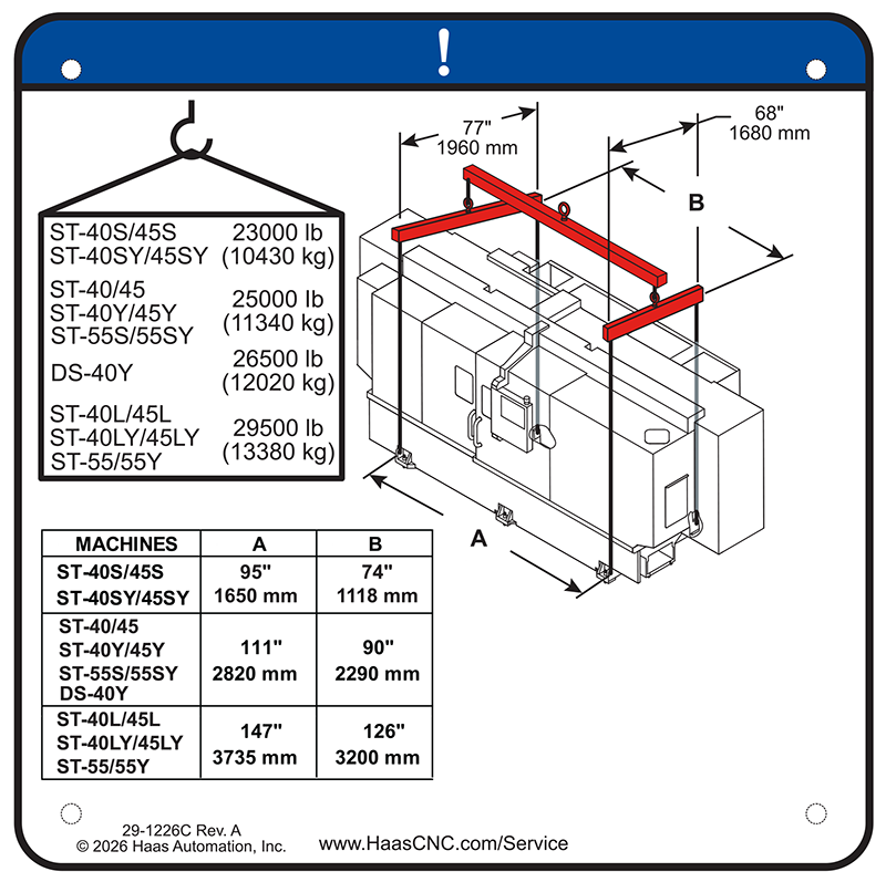

Istruzioni per il sollevamento
Leggi completamente queste istruzioni prima di provare a sollevare la macchina.
{icon:fa fa-warning} ATTENZIONE:
È IMPERATIVO CHE LA PREPARAZIONE E IL SOLLEVAMENTO DELLA MACCHINA DEBBA ESSERE EFFETTUATO DA MONTATORI PROFESSIONALI. QUESTE ISTRUZIONI SONO SOLO A SCOPO DI RIFERIMENTO.
{icon:fa fa-warning} IMPORTANTE:  La maggior parte – ma non tutte* – le macchine Haas possono essere sollevate da una gru sopraelevata per il posizionamento e l’installazione. A seconda del modello, la nuova macchina Haas potrebbe avere dispositivi di sollevamento integrati o potrebbe richiedere un kit di sollevamento, disponibile presso l’Haas Factory Outlet (HFO) locale, che include le staffe di sollevamento e la ferramenta necessarie.
Per individuare tutti i punti di sollevamento critici, fai riferimento alla targhetta di sollevamento posta sul retro della macchina.
È necessaria un’attrezzatura speciale per garantire che la macchina sia sicura e a livello durante il sollevamento. Quando sollevi la macchina, solleva lentamente fino a quando tutte le catene sono tese, quindi solleva la macchina assicurandoti che rimanga bilanciata. Rimuovi le staffe di sollevamento e la ferramenta, se presenti, prima di mettere in funzione la macchina, se non diversamente specificato. È responsabilità del cliente fornire tutte le catene e gli archetti richiesti per sollevare correttamente la macchina. Per ulteriori informazioni, rivolgersi all’HFO locale. Conserva le staffe di sollevamento e la ferramenta fornite e conservarle in un luogo sicuro per un uso futuro. Utilizza solo ferramenta per sollevamento fornita da Haas, se richiesta.
Fai riferimento alla targhetta di sollevamento sul retro della macchina per informazioni di sollevamento specifiche del modello. Fissa la staffa di sollevamento, se richiesta, e le catene come mostrato. Assicurati che le catene non entrino in contatto con l’involucro in lamiera o i cavi elettrici. Prendi nota dell’uso degli archetti e del legname di sollevamento. Haas Automation, Inc. non fornisce archetti o legname di sollevamento.
*I modelli GR, GM, TL, CM e CL non sono adatti per il sollevamento dall’alto. Devono essere sollevati dal carrello elevatore.
