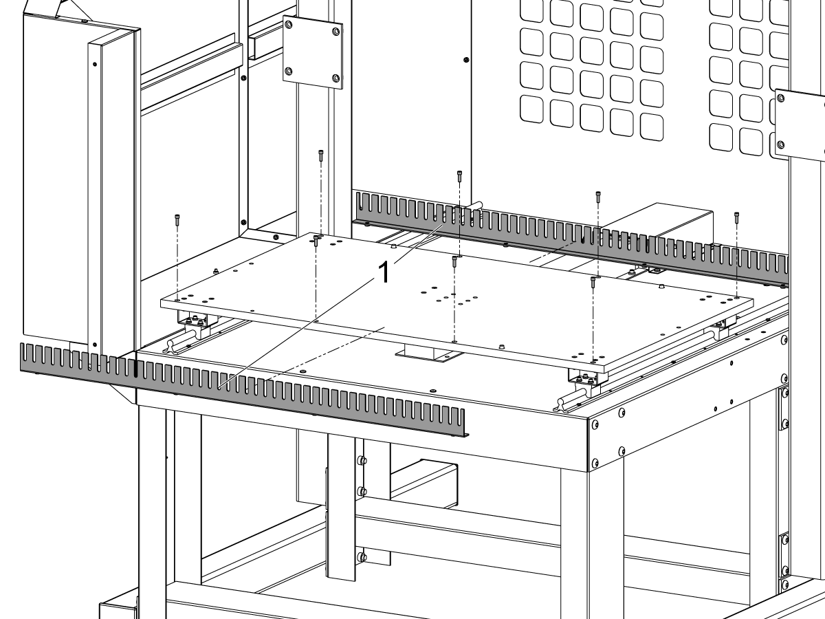

Install Bar Template
Installare il Locator Bar Locator[1] con il seguente hardware:
  • 8 x SHCS 1/4-20
Nota: Questi modelli possono essere utilizzati anche su APL di fresatrici, ma sono gli stessi del tornio. Per le specifiche, consultare il manuale dell'operatore del caricatore di pezzi automatico del tornio.
Installare i fermi del modello della barra[1] e i supporti del modello della barra[2]. Il modello viene installato a seconda della dimensione del grezzo utilizzata. Ciò è disponibile nel Manuale dell’operatore del Caricatore di pezzi automatico del tornio .
Nota: Installare i modelli in modo che il grezzo della barra sia a distanza tra l’uno e l’altro quando si trova contro un fermo.
Installare con il seguente hardware:
  • 80 x FBHCS 1/4-20
