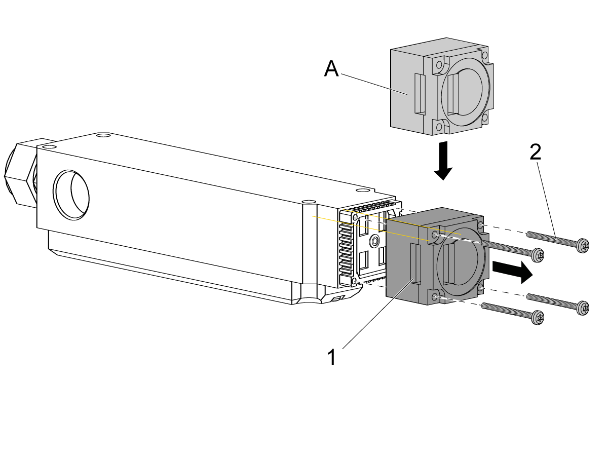

Introduzione
Questa procedura spiega come sostituire la testa sull'interruttore di interblocco della porta. Questa nuova testa sostituisce in modo facile e veloce il componente in policarbonato, e riporterà l’interblocco alla piena funzionalità. Nel corso del tempo, o dopo una forza eccessiva, i componenti in policarbonato all'interno dell'interblocco possono usurarsi. Eseguire questa procedura se il sistema di interblocco della porta presenta uno dei seguenti sintomi:
  1. La porta non si chiude.
  2. La macchina mostra gli allarmi di guasto della porta.
  3. La chiave dell’interruttore di interblocco CE (P/N 61-1013/61-1015/61-1016) non entra agevolmente nella testa dell'interblocco.
Compatibilità delle macchine
Eseguire questa procedura per:
  • Macchine che hanno un sistema di interblocco porta Euchner, serie TP, con un numero di parte [1] che termina con K, N, o M.
Il documento si applica a queste parti
[A] 93-2309 QTY: 1.
Strumenti necessari
T10 Torx Bit
Sostituzione
Premere [POWER OFF].
Impostare l'interruttore principale sul via posizione.
Bloccare l'interruttore principale. Utilizzare un blocco approvato con un tag di sicurezza approvato.
Rimuovere la vecchia testa di interblocco [1] dal corpo dell'attuatore.
Installare il nuovo interblocco HEAD [A].
Utilizzare un driver Torx per stringere le (4) viti [2]. Non stringere troppo le viti.
Testare l'interblocco:
  • Chiudere le porte.
  • Eseguire il mandrino a più di 1000 giri/min.
  • Le porte si bloccano.
