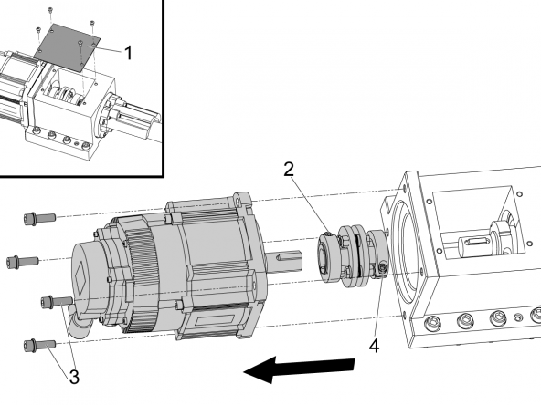

Questa procedura indica come sostituire l’accoppiamento flex in una vite a sfere del piano orizzontale.
Prerequisito
Rimuovere tutte le parti di lamiera che ostacolano l'accesso all'alloggiamento del motore servo.
Sostituzione
Rimuovere l'accoppiatore
Rimuovere la copertura di accesso del giunto [1].
Allentare il bullone di bloccaggio [2] del giunto sul lato del motore.
Rimuovere i bulloni [3] che fissano il servomotore all'alloggiamento e rimuovono il servomotore.
Rallentare il bullone di bloccaggio del giunto [4] sul lato della vite a sfere e rimuovere il giunto.

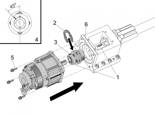

Installare il giunto.
Importante: Quando si installa il paio e il servo motore assicurarsi che i tasti dell'albero [1] siano in posizione durante il processo. È possibile che la chiave cada durante l'installazione. La chiave mancante comporterà errori di precisione di posizionamento.
Assicurarsi di inserire l'utensile di installazione del giunto flessibile [2] tra le metà del giunto per proteggere le piastre flessibili durante l'installazione e impostare il corretto divario tra le metà. Fare riferimento alla sezione Vite a sfere - Strumenti di installazione e specifiche di coppia.
Far scorrere il giunto sull'albero del motore fino a quando la faccia della metà del giunto è a filo con l'estremità dell'albero del motore e stringere il bullone di bloccaggio [3].
Nota: la fessura sul collare di bloccaggio deve essere posizionata a 45° rispetto al tracciato per i bulloni [4]. Se allineato in modo non corretto, il giunto non avrà la stessa forza di fissaggio intorno all'albero.
Installare il motore e stringere i bulloni di montaggio [5].
Stringere il bullone di bloccaggio del collare [6].
Rimuovere lo strumento di installazione del giunto flessibile [2].
Installare la copertina di accesso coupler.
