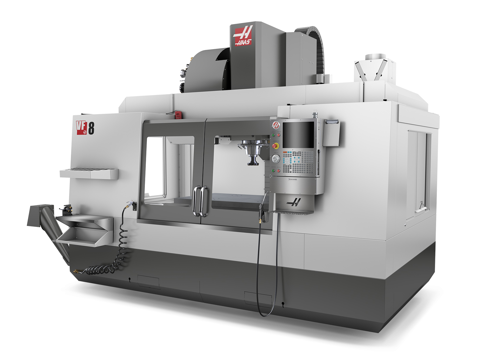

VF-8/50
  1. 수직 밀
  2. VF 시리즈
  3. VF-8/50
VF-8/50
    CNY 전용
현재 귀하의 지역에서는 이용 불가함
해당 지역의 최저 가격은 현지 Haas 직영 창고 매장에 문의하십시오.
이동거리 1626 x 1016 x 762mm CNC 수직 밀
‬모든 VF 시리즈 수직 머시닝 센터는 매력적인 가격으로 뛰어난 특장점을 제공하며 해당 기계를 고객님의 필요에 정확히 맞춤화할 수 있는 다양한 별매품을 제공합니다.
  • 2-단 기어박스를 갖춘 50 테이퍼 스핀들
  • 고객 필요에 맞도록 맞춤화 가능
  • 강한 소재 및 지름이 큰 절삭 공구에 이상적
See Available Stock
현재 리드 타임
필터
  • 50 테이퍼
  • 3 축
  • 7.5k RPM
  • 30+1 공구 용량
기계 비교
모든 재고 둘러보기
대리점 연락처
VF 시리즈
안내 책자 다운로드
HAAS 저널
    기계 비교
    제작 및 가격
    대리점 연락처
    • 제작 및 가격
    • 규격
    • 자동화
    • 기계 정보
    • 로터리 피트 차트
    이동거리 S.A.E METRIC
    X축 64.00 in 1626 mm
    Y축 40.00 in 1016 mm
    Z축 30.00 in 762 mm
    주축단과 테이블 사이의 거리(~ 최대) 35.0 in 889 mm
    주축단과 테이블 사이의 거리(~ 최소) 5.0 in 127 mm
    Spindle S.A.E METRIC
    최대 정격 30.0 hp 22.4 kW
    최대 속도 7500 rpm 7500 rpm
    최대 토크 340.0 ft-lbf @ 700 rpm 460.0 Nm @ 700 rpm
    드라이브 시스템 2-Speed Gearbox 2-Speed Gearbox
    테이퍼 CT or BT 50 CT or BT 50
    베어링 윤활 Air / Oil Injection Air / Oil Injection
    냉각 Liquid Cooled Liquid Cooled
    테이블 S.A.E METRIC
    길이 64.0 in 1626 mm
    폭 36.0 in 914 mm
    T–슬롯 폭 0.626 in to 0.630 in 15.90 mm to 0.63 mm
    T-슬롯 중앙 거리 4.92 in 125 mm
    표준 T-슬롯 수 7 7
    테이블에 실리는 최대 무게(골고루 배분 시) 4000 lb 1814 kg
    Feedrates S.A.E METRIC
    최대 절삭 500 ipm 12.7 m/min
    X에서 급속 600 ipm 15.2 m/min
    Y에서 급속 600 ipm 15.2 m/min
    Z에서 급속 600 ipm 15.2 m/min
    Axis Motors S.A.E METRIC
    최대 스러스트 X 3400 lbf 15124 N
    최대 스러스트 Y 4100 lbf 18238 N
    최대 스러스트 Z 5600 lbf 24910 N
    Tool Changer S.A.E METRIC
    유형 SMTC SMTC
    용량 30+1 30+1
    Max Tool Diameter (full)** 4.0 in 102 mm
    Max Tool Diameter, Large (adjacent empty)** 10.0 in 254 mm
    최대 공구 길이(게이지 라인부터) 16.00 in 406 mm
    최대 공구 무게 30.0 lb 13.6 kg
    공구간 거리(평균) 4.20 s 4.20 s
    칩 간(평균) 6.30 s 6.30 s
    일반 S.A.E METRIC
    절삭유 탱크 용량 95 gal 360 L
    Air Requirements S.A.E METRIC
    인라인 에어 호스 3/8 in 3/8 in
    커플러(공기) 3/8 in 3/8 in
    기압 최소 80 psi 5.5 bar
    스핀들 회전수 7500 rpm 7500 rpm
    스핀들 동력 30.0 hp 22.4 kW
    입력 AC 전압(3상) - 낮음 220 VAC 220 VAC
    최대 부하 전류(3상) - 낮음 70 A 70 A
    국내용 팔레트 194.5 in x 120.0 in x 131.0 in 494 cm x 305 cm x 333 cm
    수출용 크레이트 194.5 in x 123.0 in x 133.5 in 494 cm x 313 cm x 339 cm
    무게 24640 lb 13155.0 kg
    EC 옵션 포함 국내용 팔레트 195 in x 120 in x 140 in 494 cm x 305 cm x 356 cm
    EC 옵션 포함 수출용 크레이트 195 in x 123 in x 141 in 494 cm x 313 cm x 359 cm
    EC 옵션 포함 무게 29000 lb 13155 kg
    참고: 나열된 모든 규격은 표준 기계 구성을 위한 것입니다. 옵션 장비는 기계의 규격을 변경할 수 있습니다.
