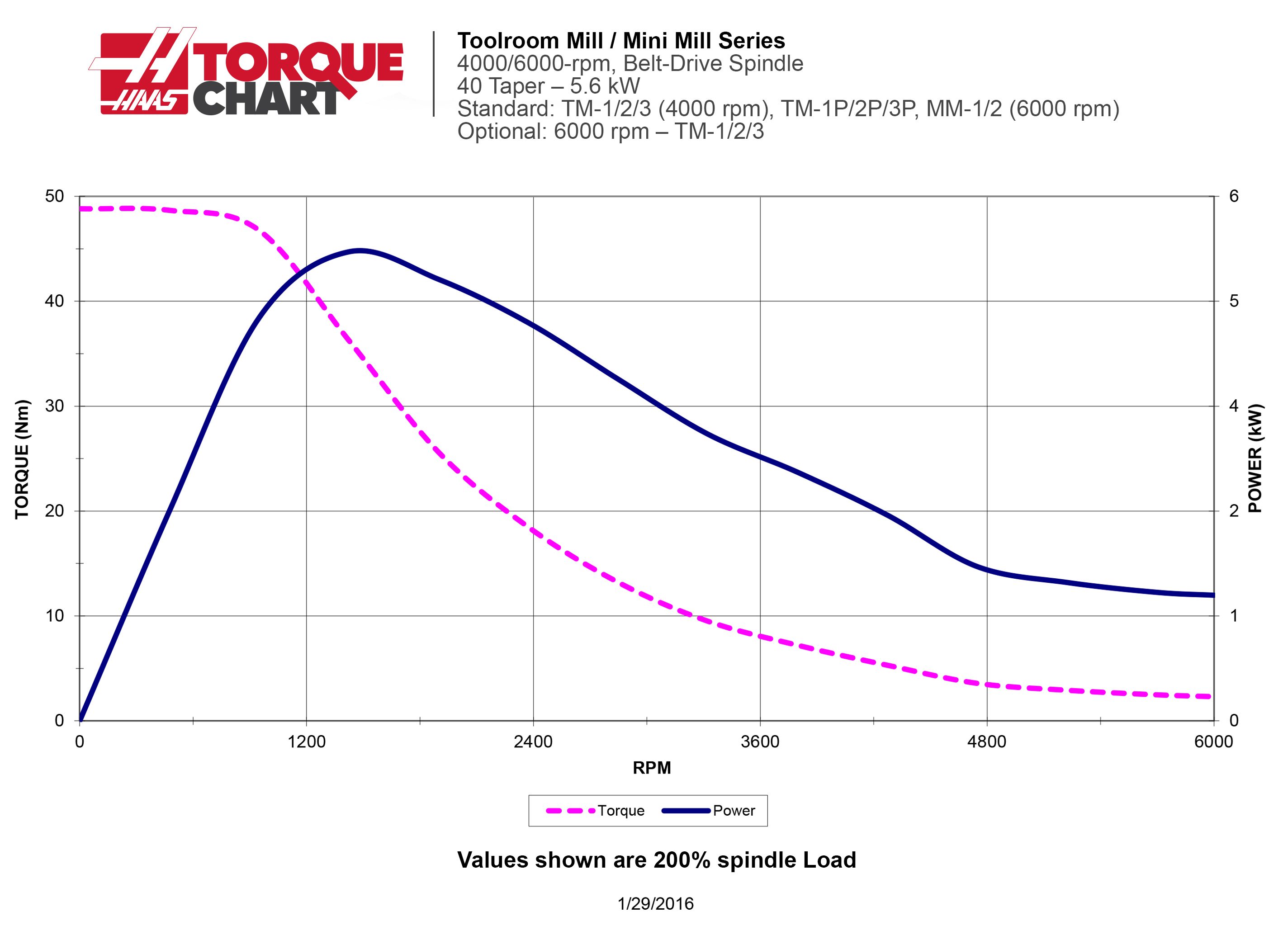

4k Spindle (4K-40T)
Product Image
모든 HAAS 기계의 빠른 맞춤 견적서 다운로드
견적 받기
4,000rpm스핀들
    CNY 전용
툴룸 밀용 표준 스핀들
  • 4,000 속도
  • 40 테이퍼
  • 7.5hp 동력
  • 벨트 구동
  • 개요
  • 토크 차트
개요
서비스 문서
이 기계에서 사용 가능
4,000rpm벨트 구동 스핀들은 생산 속도가 우선순위가 아닐 때 좋은 초급 스핀들입니다. 금속 절삭용 로우엔드 토크가 많습니다.
  • 우수한 초급 스핀들
  • 툴룸 밀용 기본 모델
서비스 문서
다음 기계에서 사용 가능
참고:
  • 다음 차트는 참조용입니다.
  • 이 동력 수는 240V 서비스에 기반하며, 필수 암페어로 공급됩니다.
  • 실제 결과는 공급 동력 및 작동 조건에 따라 다를 수 있습니다.
  • Haas 스핀들은 3분 동안 이러한 최대 출력 수(200% 스핀들 부하에 해당),
    10분 동안 150% 스핀들 부하(최대 수의 75%), 100% 스핀들 부하(최대 수의 50%)를 지속적으로 제공합니다.
