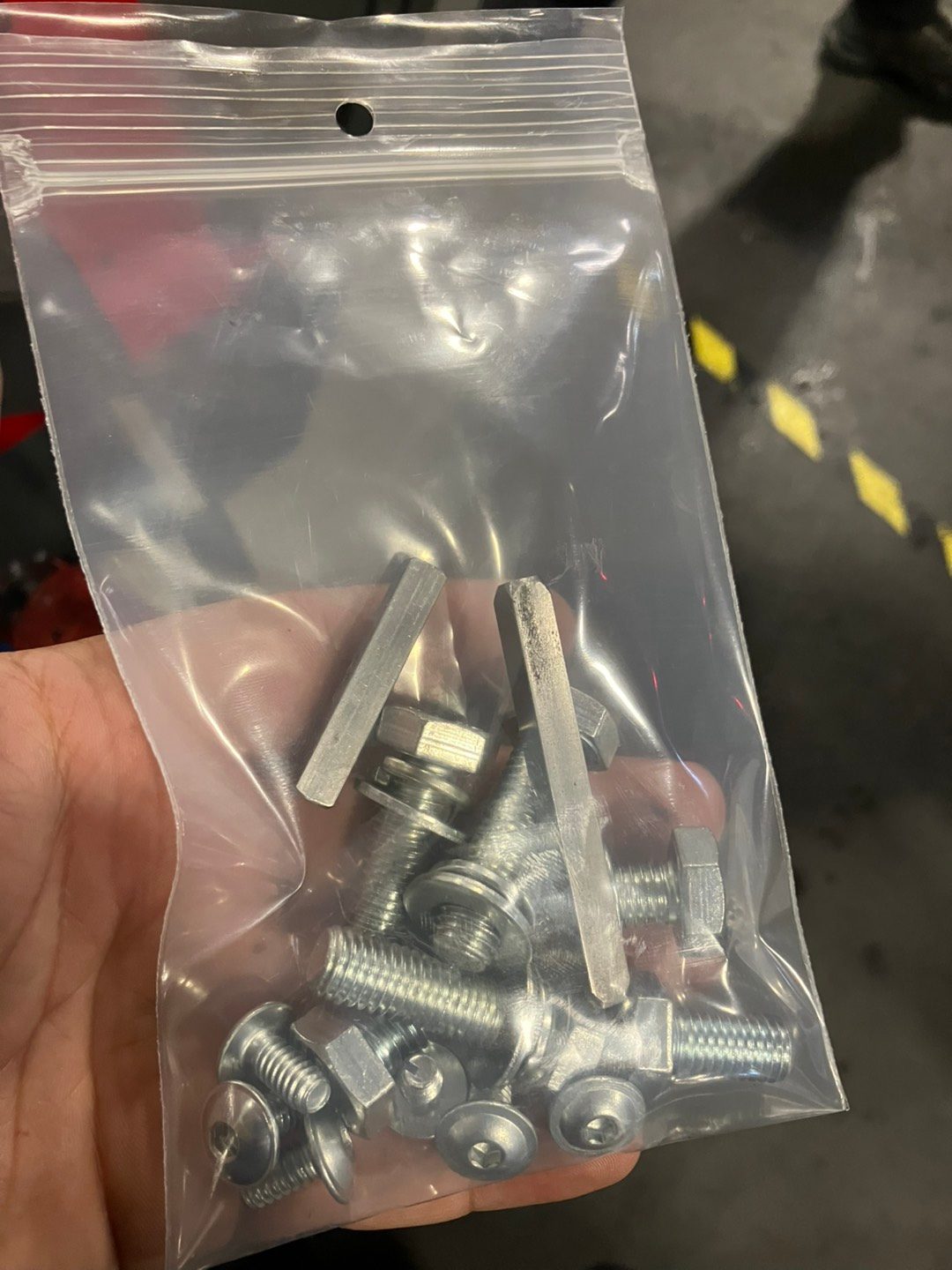

Przenośniki Keyarrow są dostarczane z silnikami Michuen [1], gdzie potrzebna jest płyta montażowa [2].
Jeśli wymieniany silnik jest silnikiem Bison [3] na przenośniku Keyarrow, płyta montażowa NIE jest potrzebna [4].
 UWAGA: Nie wyrzucaj płyty montażowej, ponieważ może być potrzebna w przyszłości.

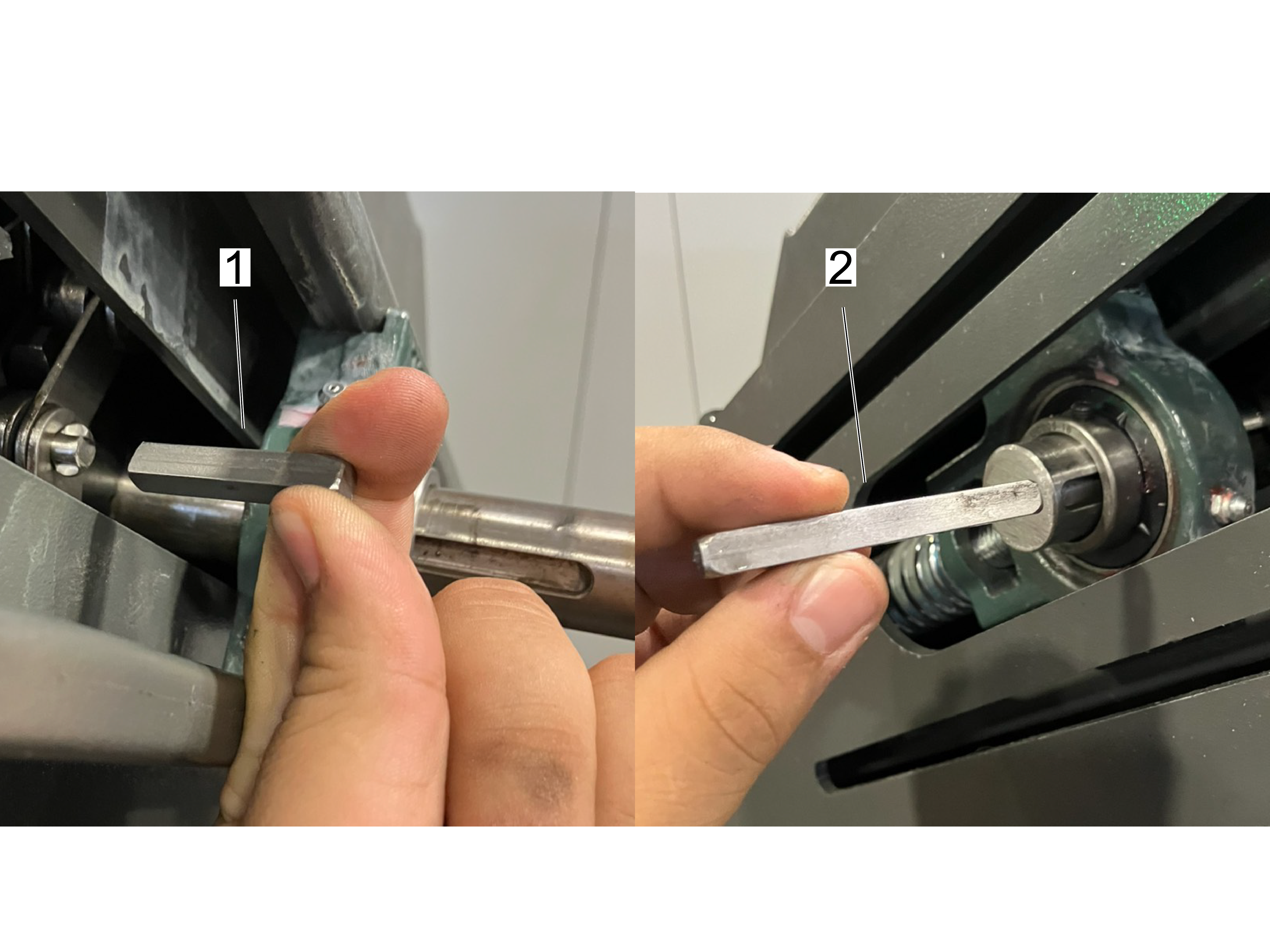

Wyjąć Zaciski kablowe [1].

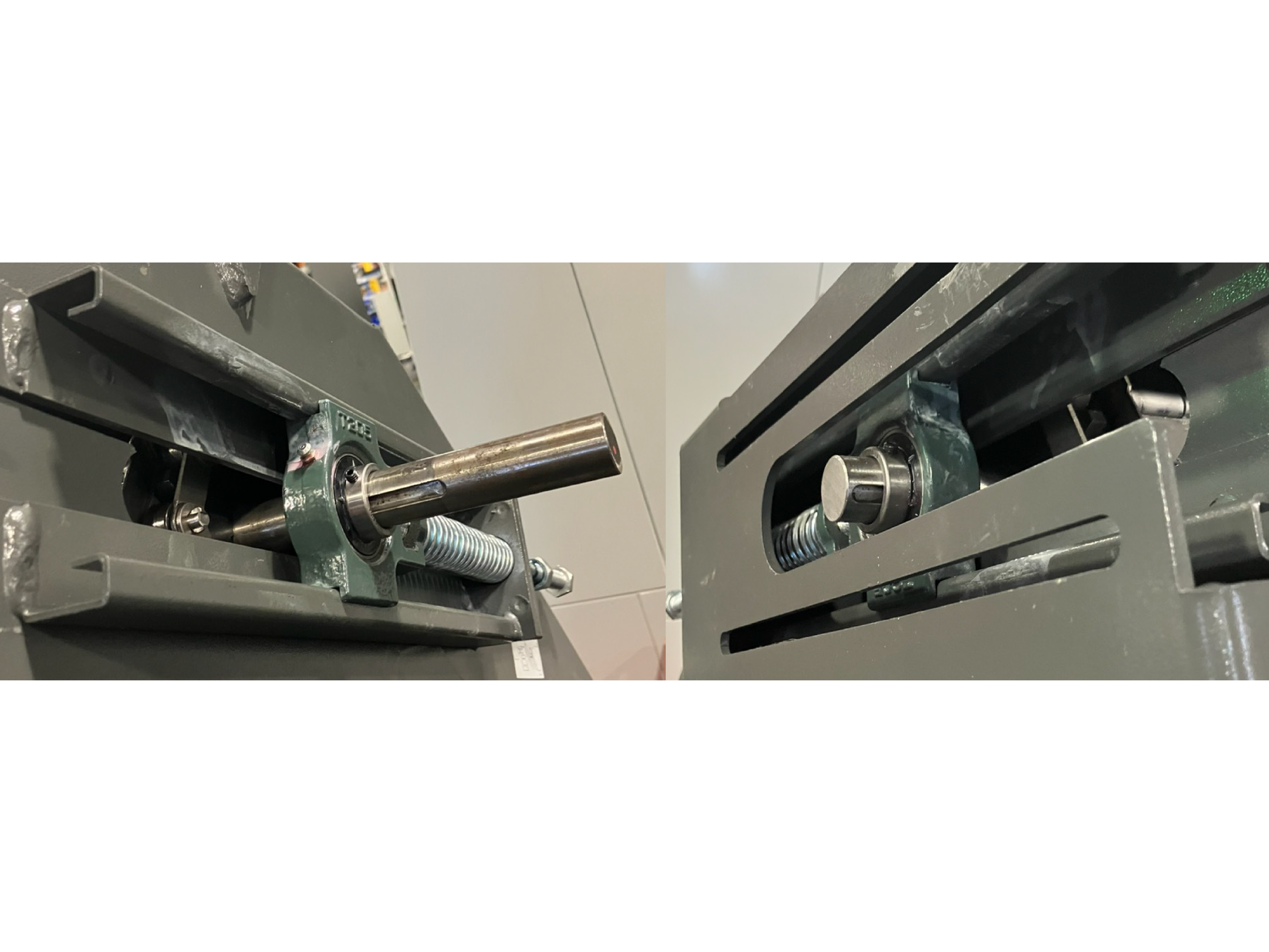

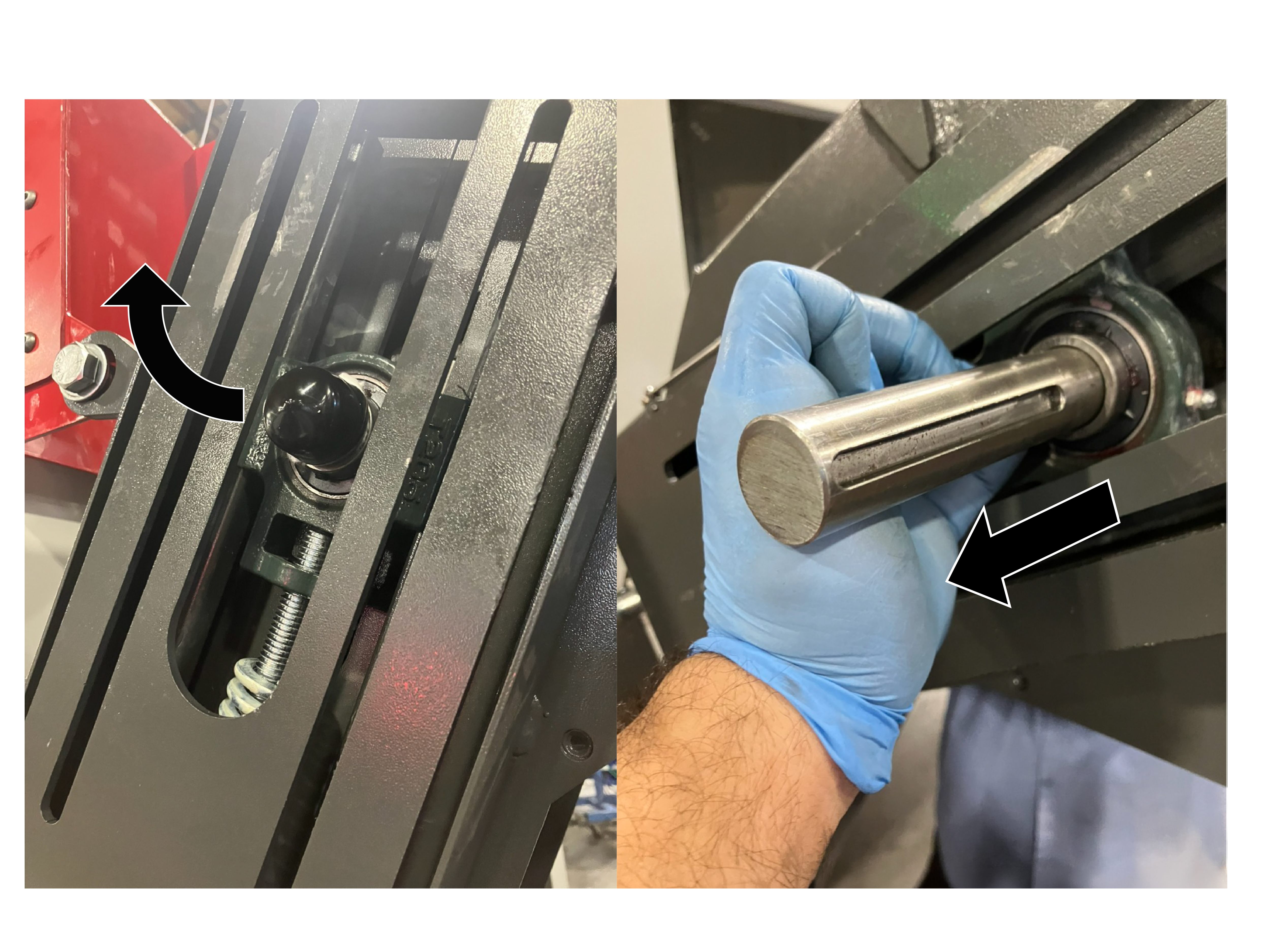

Wyjmij używany silnik.
Wcisnąć silnik CHIPC MOTOR 1/8HP 235V 50/60HZ [A] na wał przenośnika. Wyrównaj szczelinę w wale silnika z kluczem [2] na wale przenośnika.
Przymocować silnik do głowicy przenośnika.
