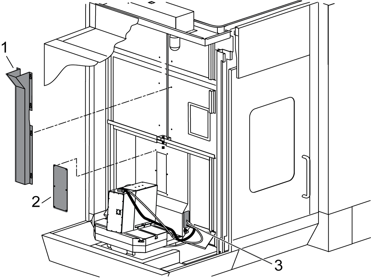

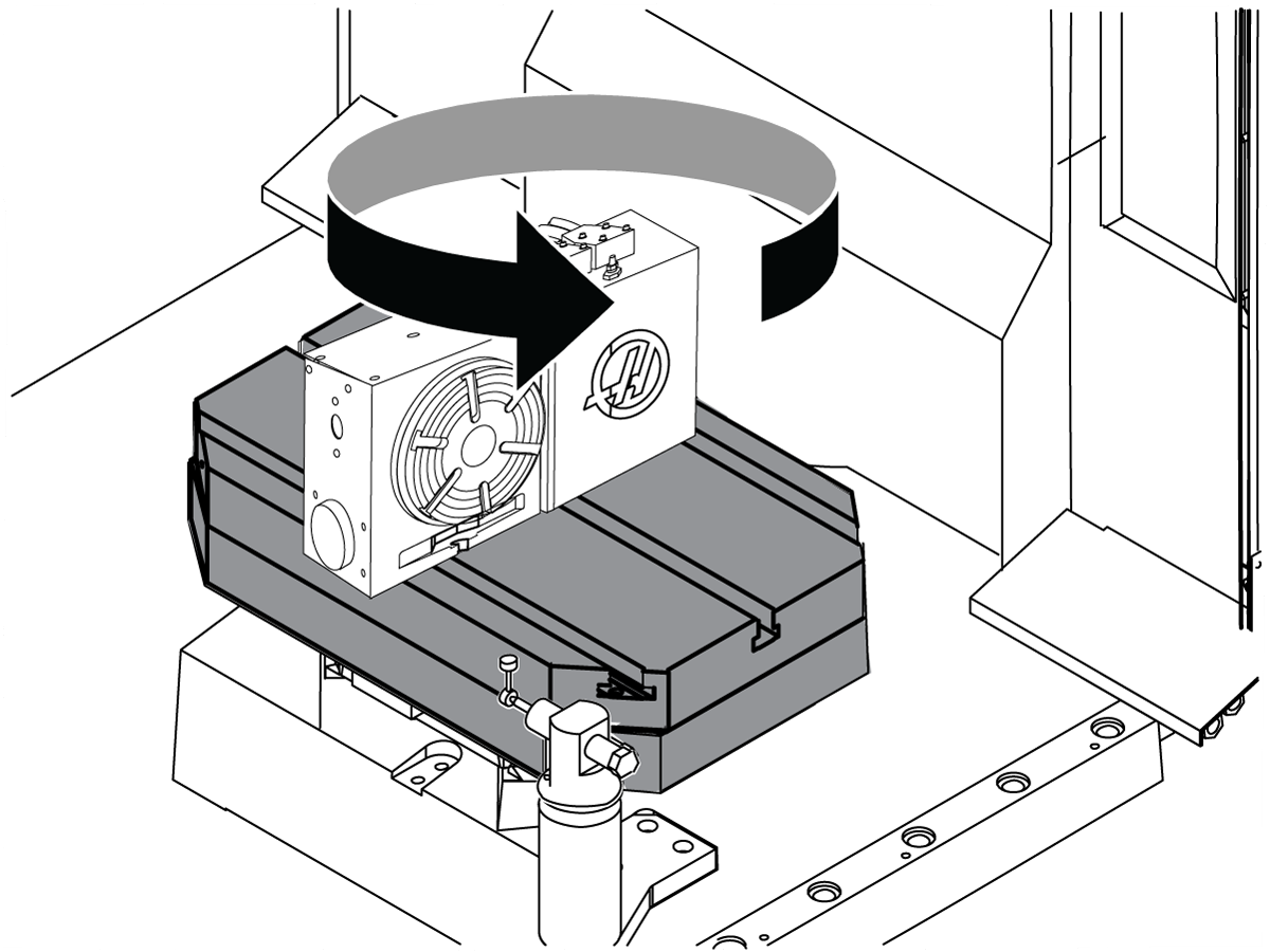

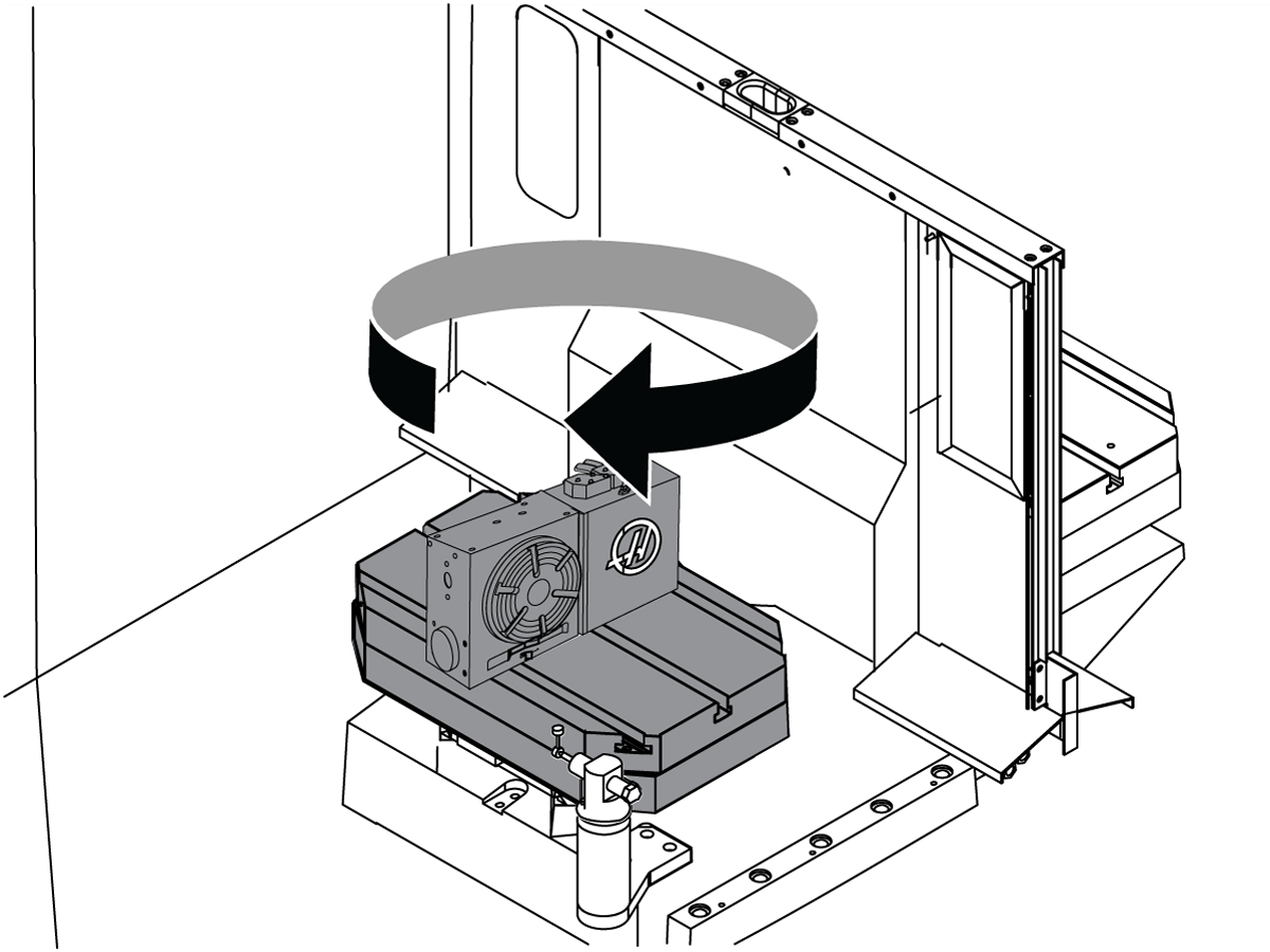

Zdejmij pokrywę przewodu do drzwi obrotowych [2], pokrywę przewodu podziałowego [1] i 2-częściowy talerz przelotowy [3].

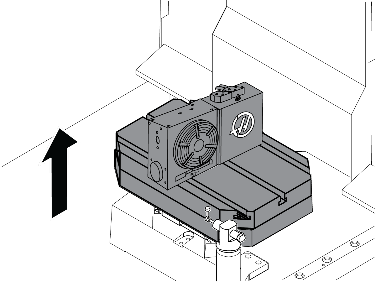

Ustawić jednostkę obrotową na palecie MDC.
 Uwaga: Przed zamontowaniem jednostki obrotowej należy upewnić się, że powierzchnia palety jest czysta.
 Ostrożność: Upewnij się, że używasz windy, która jest odpowiednio oceniona pod kątem ciężaru jednostki obrotowej.
 Ostrożność: Przed dokonaniem zmiany palety należy upewnić się, że wybrany produkt obrotowy znajduje się w zakresie obrotów i wysokości zmieniacza palet maszyny.
Przymocować jednostkę obrotową do stołu za pomocą T-NUTS.

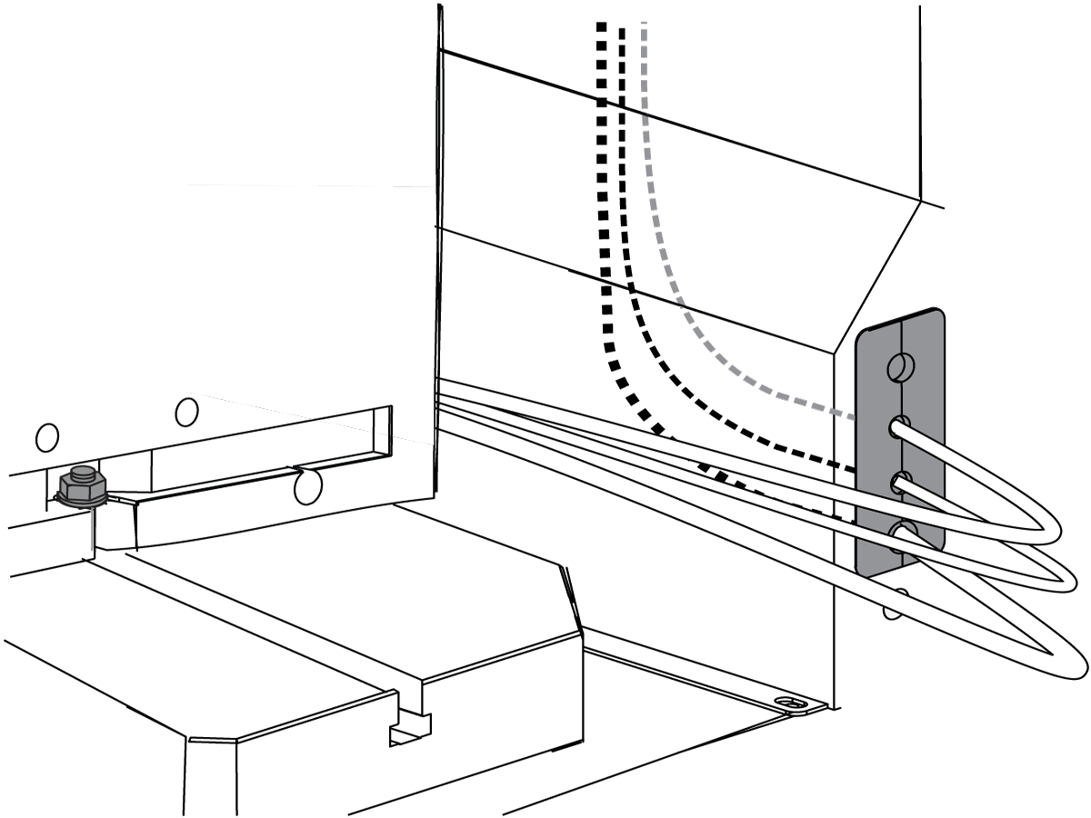

Postępuj zgodnie z trasą pokazową, aby doprowadzić przewody jednostki obrotowej i wąż powietrza przez otwory przelotowe i do wspornika uchwytu kablowego na górze urządzenia. Wciśnij 2-częściowy talerz przelotki na miejsce.

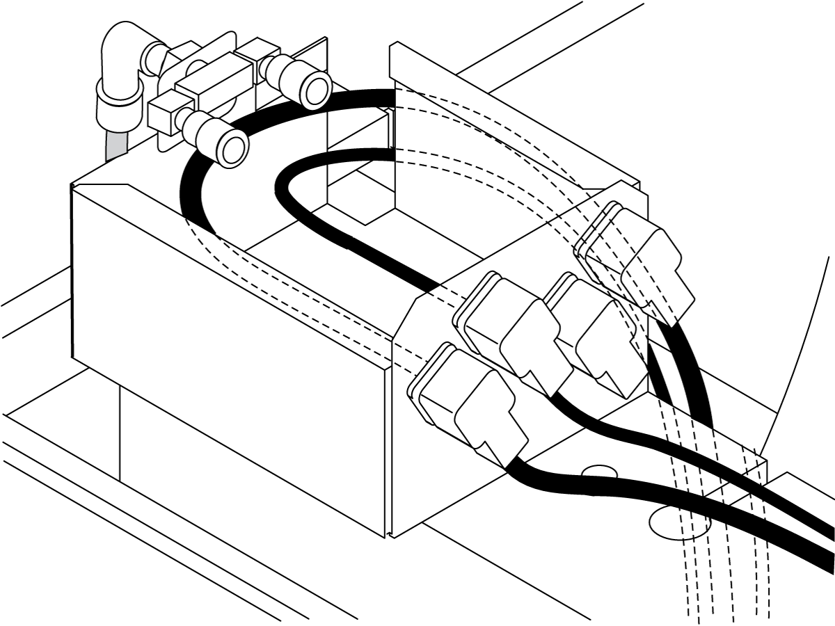

Podłącz szybkozłączkę węża powietrznego do gniazda zasilania powietrzem w skrzynce wspornika.
Podłącz przewody sterujące silnika i enkodera do złączy oznaczonych na kablach.

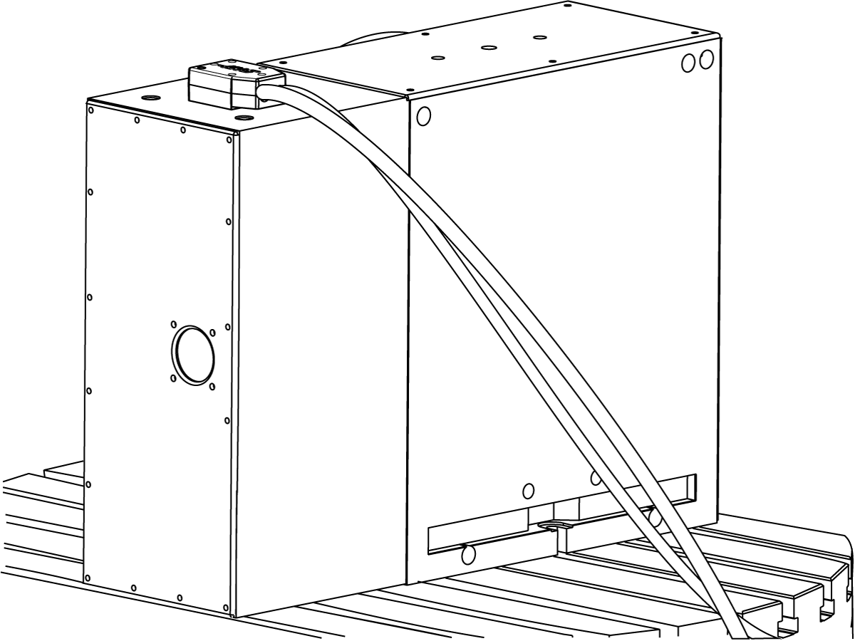

Zabezpiecz nadmiar przewodu wewnątrz pudełka wspornika kablowego za pomocą opaski kablowej.
Zainstaluj pokrywę przewodu do drzwi obrotowych [2] i pokrywę przegrodą [1].

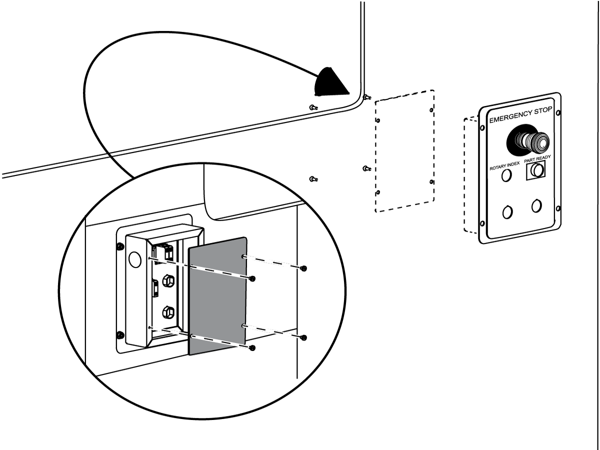

6

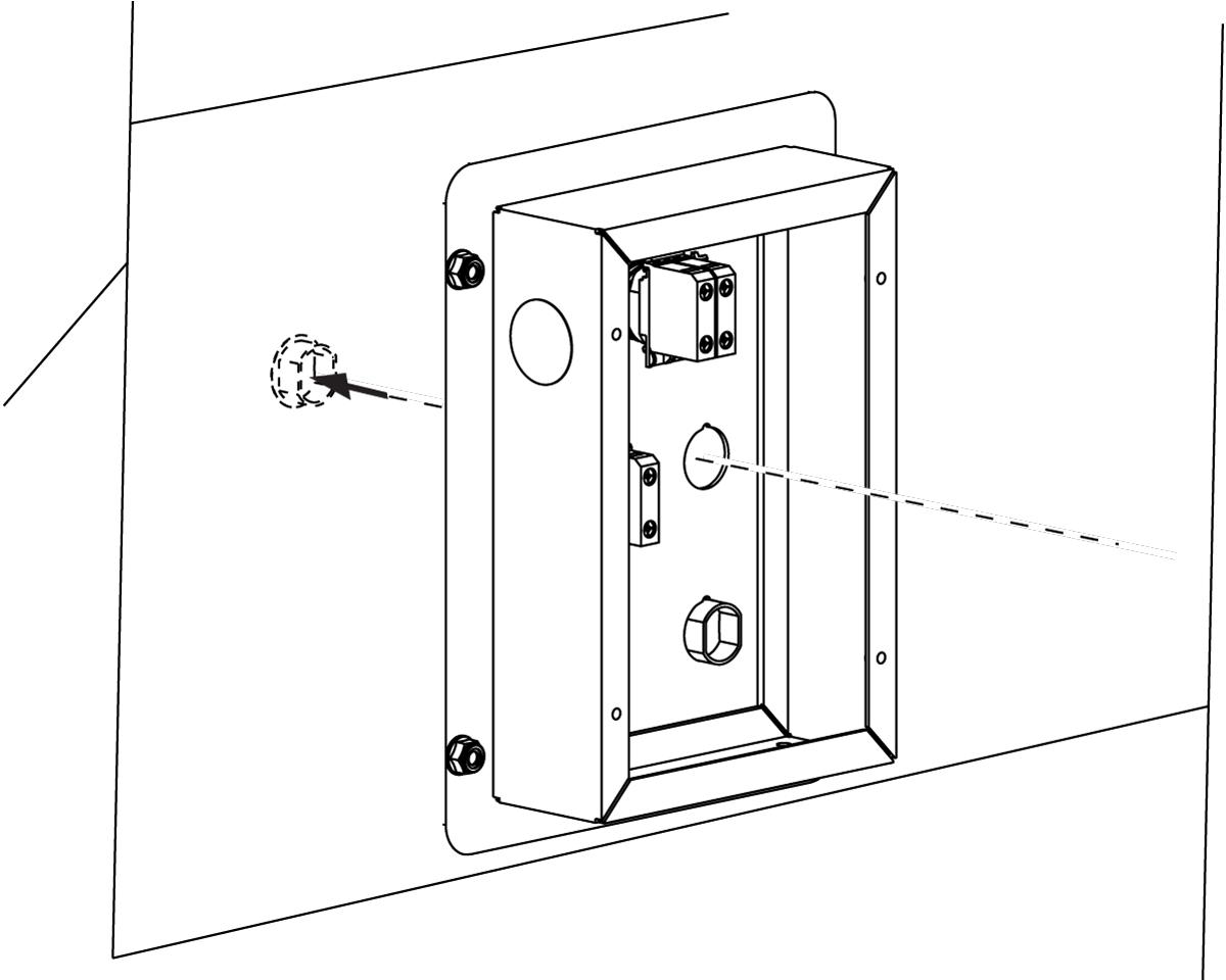

Zdejmij tylną pokrywę skrzynki sterowania stacji paletowych.
7
Wyjąć plastikową wkładkę z obrotowego otworu indeksowego.
8

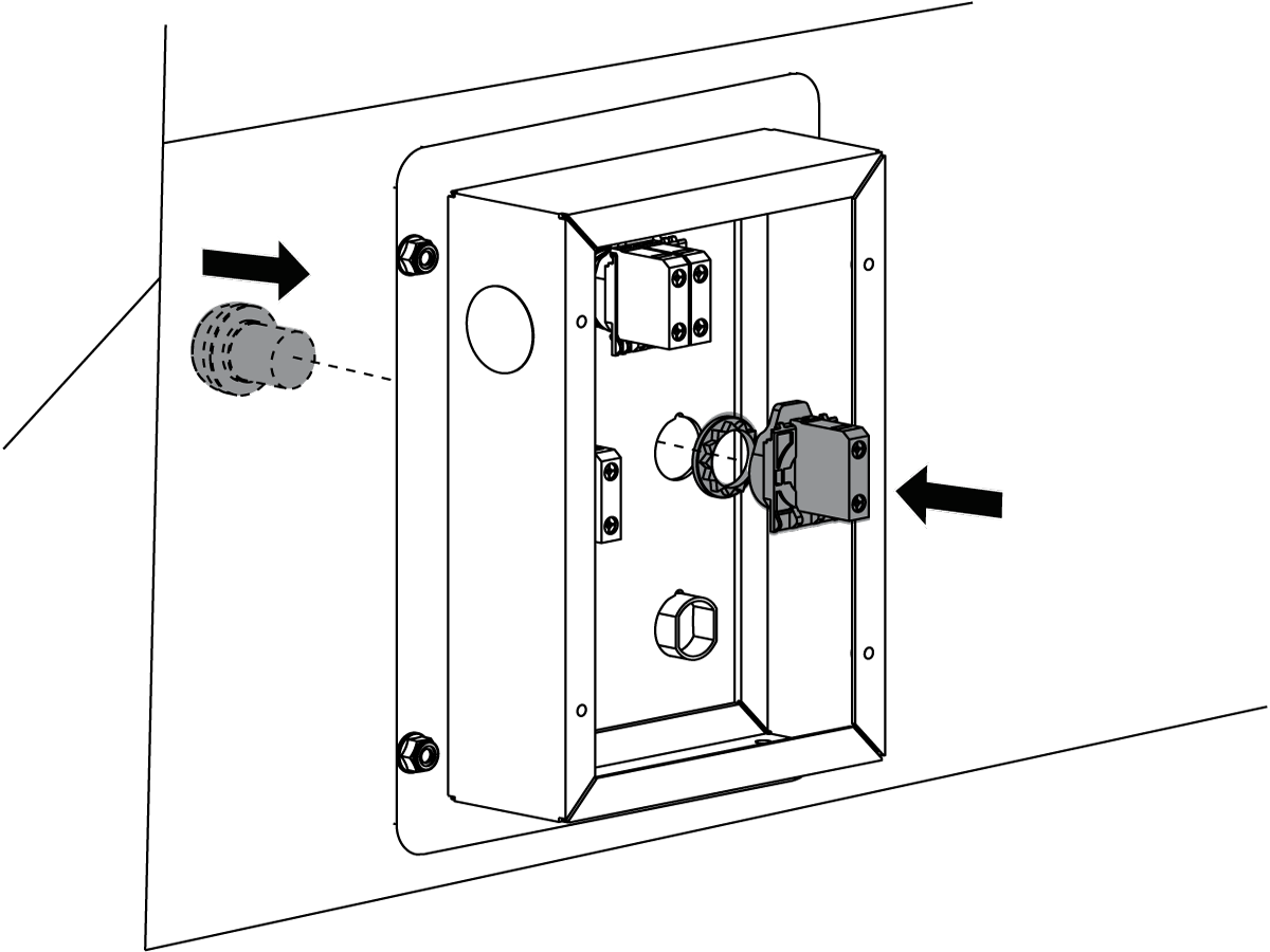

Wsunąć obrotowy przycisk indeksu w otwór oznaczony "Indeks obrotowy" z zewnątrz obudowy i przymocować ją metalową nakrętką blokującą od wewnątrz. Wcisnąć plastikowy zespół przełącznika na przycisk od środka. Przesuń kartę w górnej części zestawu przełączników, aby zabezpieczyć ją w miejscu.

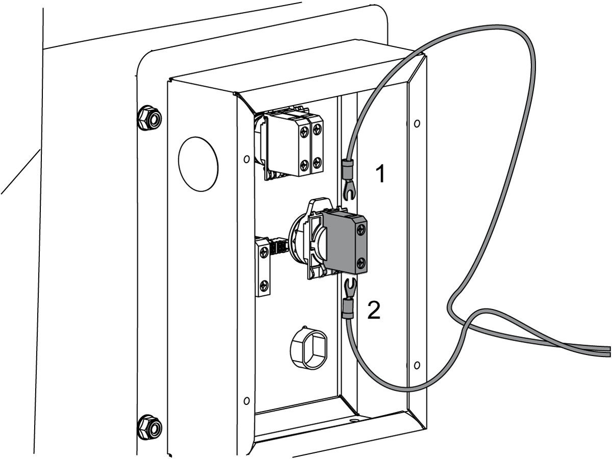

9
Przymocuj żółty przewód [1] obrotowego przewodu wskaźnikowe do górnej części przełącznika i biały przewód [2] na dole.
Wymień panel i pokrywę tylną.

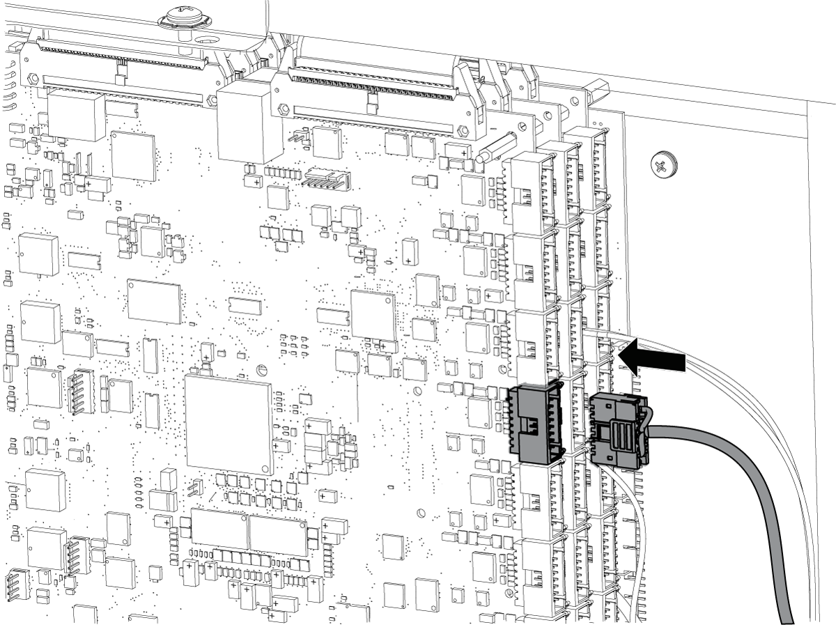

Odłącz przewód wzmacniacza zmieniacza palet od gniazda na pierwszym płytce MOCON PCB i podłącz go do gniazda AXIS z drugiej płyty MOCON PCB.

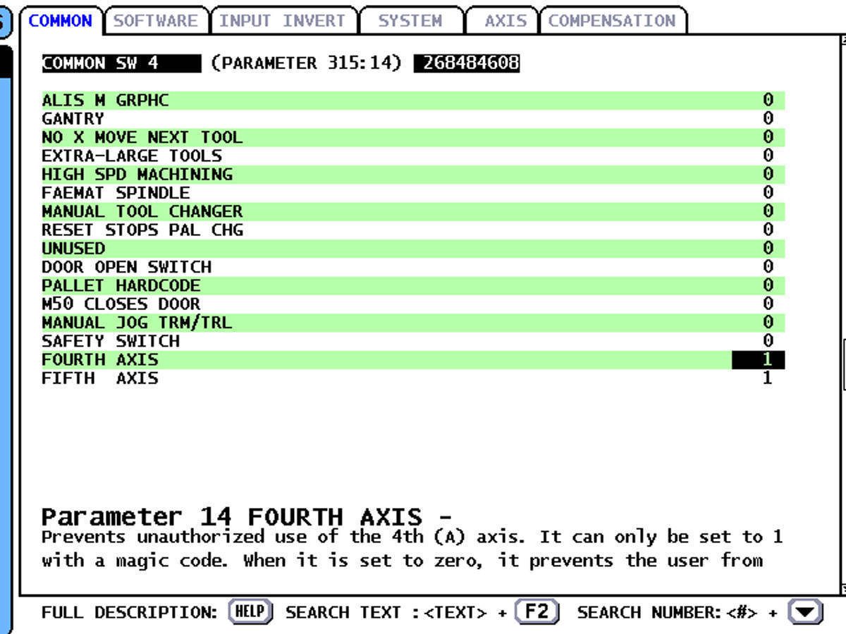

Naciśnij [PARAM/DGNOS] i wprowadzić te zmiany, aby przesunąć parametry osi B do osi W:
-Ustaw parametr 315:14 FOURTH AXIS na 1.
-Ustaw parametr 315:15 FIFTH AXIS na 1.
-Ustaw parametr 315:20 MAP 4TH AXIS na 1.
-Ustaw parametr 426:3 DISABLED na 0.
Ustaw parametr 708, PALLET CHANGER AXIS, na 8.
-Ustaw parametr 737:1 ROTARY INDEX BUTTON na 1.
-Włącz opcję Ustawienie 30, Fourth Axis
-Włącz opcję Ustawienie 78, Fifth Axis
-Zestaw do Ustawienie 164 ROTARY INCREMENT do 90.

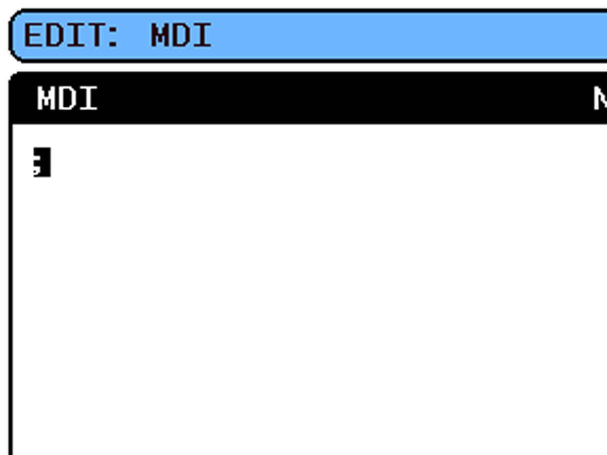

Nacisnąć [MDI/DNC].
Wpisz M17 i naciśnij [WRITE/ENTER].
