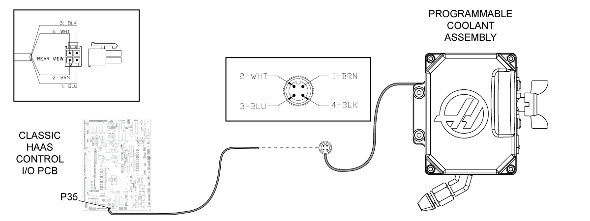

Upewnij się, że złącza do przewodu P-COOL łączącego wspornik łącznika z głowicą wrzeciona, a do P35 na płytce PCB we/wy, nie są zanieczyszczone i są właściwie osadzone. Sprawdź, czy przewód nie jest uszkodzony. Opóźnia program o 12 sekund. Jeśli program nie działa, zresetuj urządzenie.
Uruchom ten program w trybie MDI:
M34;
G04 P1.;
M35;
G04 P1.;
M99
Znajdź połączenie dla P-COOL na wsporniku złącza głowicy wrzeciona. Podczas gdy program działa, należy użyć Multimetr z sondy igły do pomiaru napięcia przez styki 1 i 2, i szpilki 3 i 1. Napięcie musi mierzyć 12 VDC. Nie należy mierzyć napięcia przy odłączonym kablu.
Jeśli występuje napięcie, sprawdzić ciągłość przewodu między P-COOL i wspornika złącza. Jeśli nie ma ciągłości, przewód jest uszkodzony. Jeśli występuje ciągłość, oznacza to, że zespół P-COOL jest uszkodzony.
Jeśli nie ma napięcia, patrz:
  • Następna generacja Control-I/O PCB-Przewodnik rozwiązywania problemów
  • Classic Haas Control-I/O PCB-Przewodnik rozwiązywania problemów

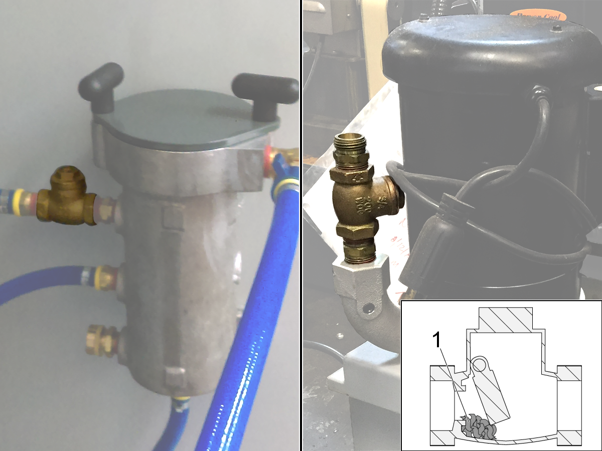

Zatkane Spigot, filtr i/lub zawór zwrotny
Upewnić się, że zawór kulowy dla pętli chłodziwa na głowicy wrzeciona jest całkowicie otwarty.
Usuń wszystkie wióry, które utknęły w dyszy P-COOL.
Oczyścić lub wymienić element filtra. Sprawdź obszar wokół poboru pompy płynu chłodzącego dla wiórów.
  1. Filtr pomocniczy-filtry workowe w zbiornikach filtra pomocniczego wymagają czyszczenia lub wymiany. Filtr pomocniczy jest opcją. Urządzenie może nie mieć tej opcji.
  2. Filtr standardowy-filtry standardowe muszą być czyszczone. Wyjąć wióry z filtra koszyka w zbiorniku chłodziwa.
Wyjąć zawór zwrotny płynu chłodzącego. Sprawdź, czy nie ma blokady [1]. Upewnij się, że drzwi pułapki otwiera się i zamyka swobodnie. Jeśli drzwi pułapki nie zamknie się, płyn chłodzący płynie z powrotem do zbiornika. To opóźnia przepływ chłodziwa o kilka sekund.
Odłączyć oba końce przewodów chłodziwa. Usuń wszelkie załamki. W przeciwnym kierunku przepływu chłodziwa, dmuchać powietrze przez węże, aby usunąć wszystkie wióry. Jeśli znajdziesz żetony w wężu, sprawdź dysze płynu chłodzącego i węże do rozmycia wiórów. Podłączyć przewody chłodziwa.
Patrz procedura Standardowe chłodziwo - zbiornik - konserwacja.
Schemat elektryczny
