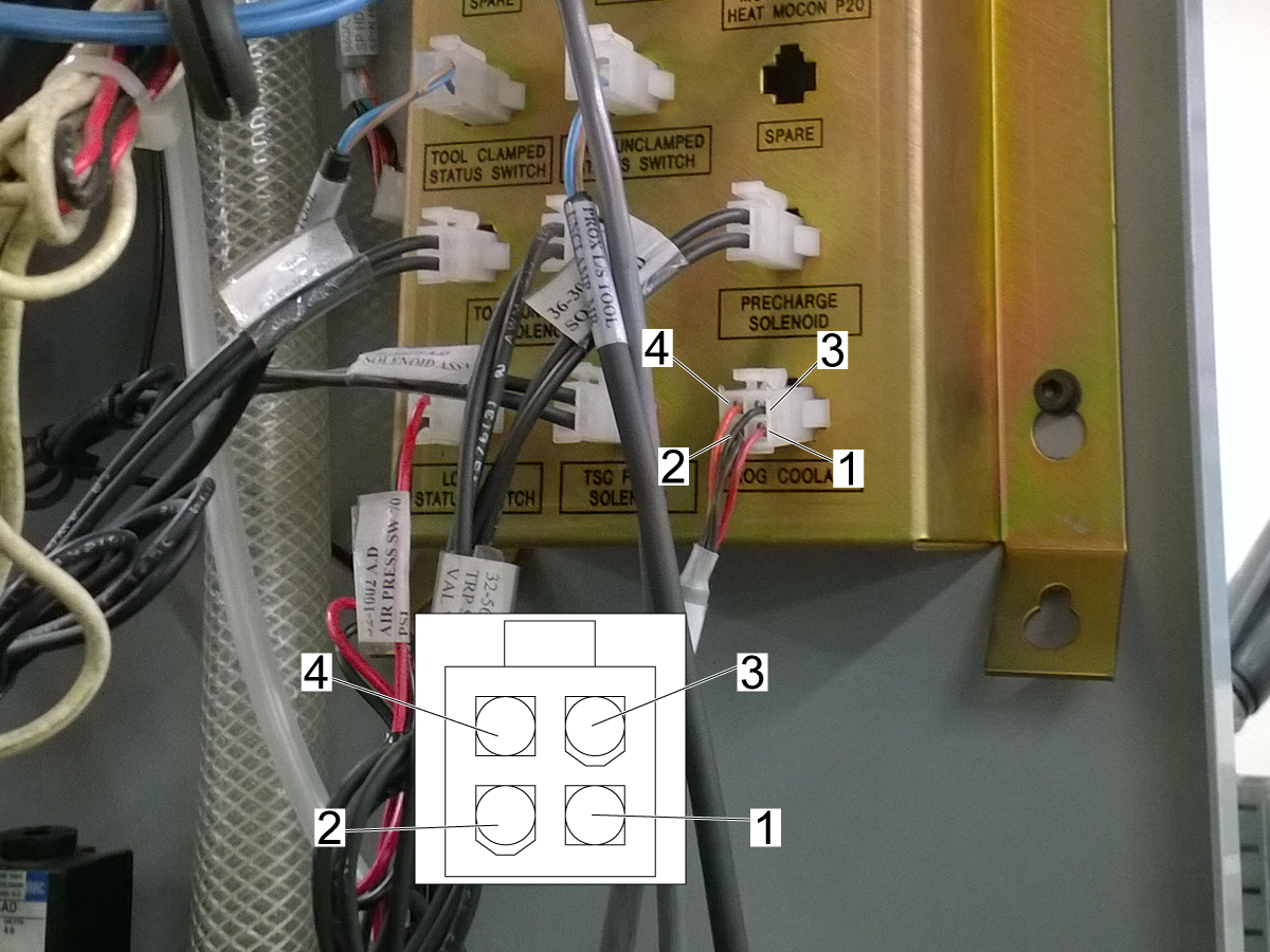

경보 196 절삭유 꼭지 불량 P-COOL이 할당된 시간 내에 명령된 위치에 자리할 수 없습니다.  노즐이 느리게 움직이는 외부 이유가 있는지 확인하십시오. 스위블 피팅에서 드래그를 확인하십시오.
P-COOL에 전압이 없습니다.  P-COOL에 대한 전원을 측정합니다.
P-COOL이 멈추지 않고 위아래로 움직입니다.  케이블이 손상되지 않았는지, 커넥터 핀이 제대로 밀봉되었는지 확인하십시오.
노즐에서 낮은 절삭유 흐름이 있습니다.  칩이 P-COOL 노즐 또는 필터가 막았습니다.  P-COOL 노즐 및 필터에서 칩을 제거하십시오.
칩이 체크 밸브 또는 절삭유 호스를 막았습니다.  체크 밸브 및 절삭유 호스에서 칩을 제거하십시오.
HMC 밀: P-COOL 꼭지가 반대 방향으로 움직입니다.  파라미터 209.09 SPIGOT KEY INVERT가 올바르게 설정되지 않았습니다.   파라미터 209.09가 올바르게 설정되었는지 확인하십시오.  CLNT UP/CLNT DOWN 버튼을 누르면 이 파라미터는 꼭지가 움직이는 방향을 반전시킵니다.
P-COOL이 올바르게 배치되지 않거나 위치를 건너뛰게 됩니다. P-COOL의 위치를 추적하는 P-COOL 내부의 스위치가 손상되어 올바르게 카운트되지 않습니다.
M34/M35를 사용하여 스피곳을 1 위치 증분값으로 위 아래로 이동하십시오. 각 이동마다 0.05초의 일시 정지가 필요합니다.
HSG-A 4-4-2023
P-COOL 스피곳 오류
스핀들 헤드의 커넥터 브래킷과 I/O PCB의 P35에 연결되는 P-COOL 케이블의 커넥터가 오염되지 않고 올바르게 장착되어 있는지 확인하십시오. 케이블이 손상되지 않았는지 확인하십시오. 12초 동안 프로그램을 실행합니다. 프로그램이 작동하지 않으면 기기를 재설정하십시오.
이 프로그램을  MDI 모드에서 실행하십시오.
M34;
G04 P1.;
M35;
G04 P1.;
M99;
스핀들 헤드 커넥터 브래킷의 P-COOL에 대한 연결 상태를 확인하십시오. 프로그램이 실행되는 동안 바늘 팁 프로브가 있는 멀티미터를 사용하여 핀 1 및 2와 핀 3 및 1에서 전압을 측정하십시오. 전압은 12VDC를 측정해야 합니다. 케이블이 분리된 상태에서 전압을 측정하지 마십시오.
전압이 있으면 케이블 사이의 연속성 확인 P-COOL 커넥터 브래킷. 연속성이 없으면 케이블에 결함이 있는 것입니다. 연속성이 있으면 P-COOL 조립이 잘못된 것입니다.
전압이 없으면 다음을 참조하십시오.
  • 차세대 제어 - I/O PCB - 문제 해결 안내서
  • 클래식 Haas 제어 - I/O PCB - 문제 해결 안내서
막힌 마개, 필터 및/또는 체크 밸브
스핀들 헤드의 절삭유 루프용 볼 밸브가 완전히 열려있는지 확인하십시오.
P-COOL 노즐에 붙어있는 칩을 제거하십시오.
필터 요소를 청소하거나 교체하십시오. 절삭유 펌프 흡입구 주변의 칩을 점검하십시오.
  1. 보조 필터-보조 필터 탱크의 백 필터를 청소하거나 교체해야 합니다. 보조 필터는 옵션입니다. 컴퓨터에이 옵션이 없을 수 있습니다.
  2. 표준 필터-표준 필터를 청소해야 합니다. 절삭유 탱크의 바스켓 필터에서 칩을 제거하십시오.
절삭유 체크 밸브를 제거하십시오. 막히지 않았는지 점검하십시오 [1]. 트랩 도어가 자유롭게 열리고 닫히는 지 확인하십시오. 트랩 도어가 닫히지 않으면 절삭유가 탱크로 다시 유입됩니다. 절삭유의 흐름이 몇 초 지연됩니다.
절삭유 호스의 양쪽 끝을 분리하십시오. 꼬임을 제거하십시오. 절삭유 흐름의 반대 방향으로 호스를 통해 공기를 불어서 칩을 제거하십시오. 호스에서 칩을 찾으면 절삭유 노즐과 세척 호스에서 칩이 쌓이지 않았는지 확인하십시오. 절삭유 호스를 연결하십시오.
표준 절삭유 - 탱크 - 유지 보수 절차를 참조하십시오.
