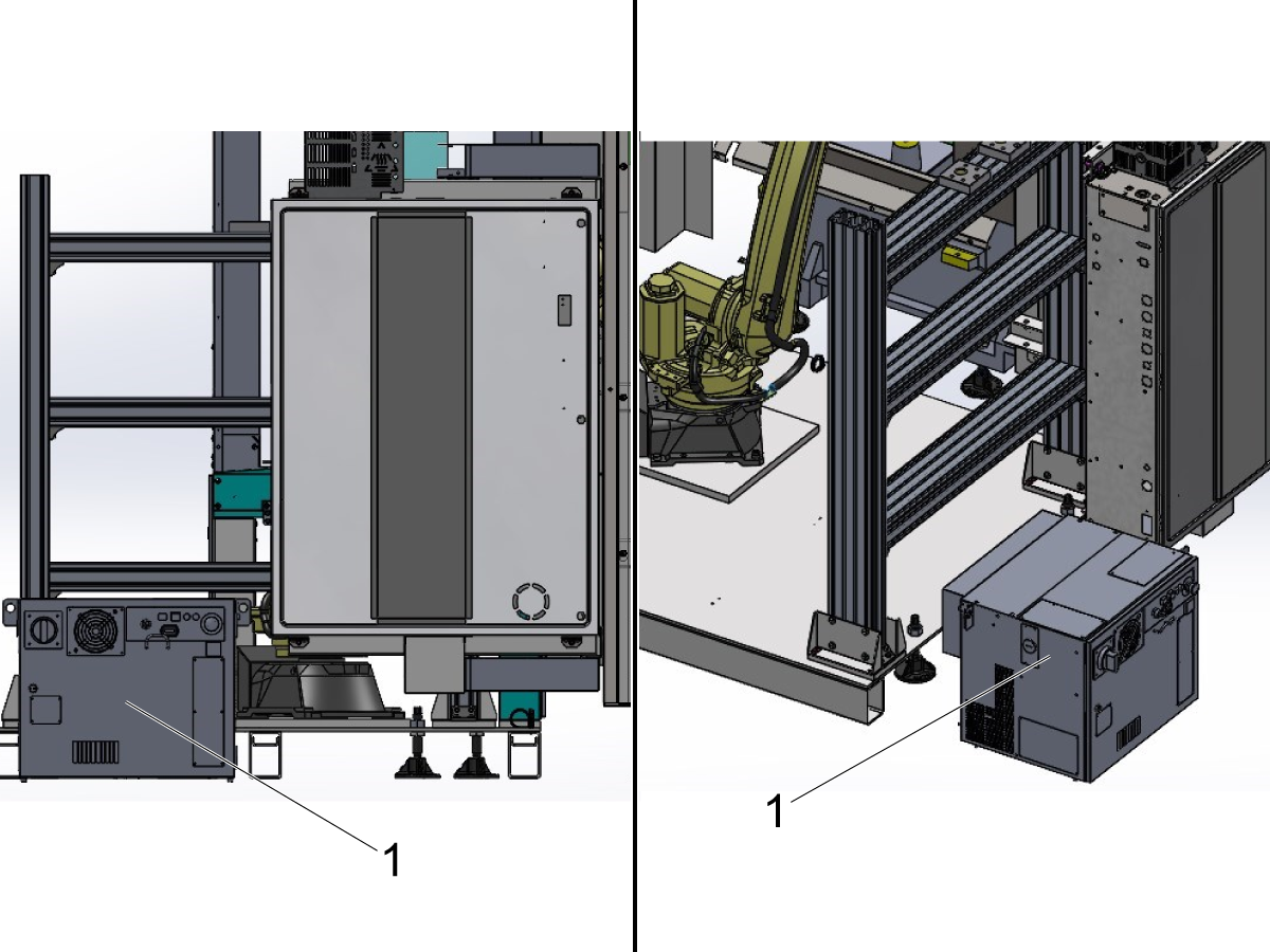

Nota: Para RPL de suporte duplo, a caixa elétrica HRP não pode estar na palete. Mova a caixa elétrica atrás do suporte 1, como mostrado na imagem.
Numa UMC, a caixa elétrica estará sob ou ao lado do armário elétrico da máquina.
Reoriente os cabos de alimentação do robô que vêm da caixa elétrica debaixo da máquina para que não fiquem enrolados.
Nota: Ter o cabo de alimentação enrolado pode causar ruído elétrico que pode causar alarmes vindos da caixa de controlo do robô. Certifique-se de que os cabos de alimentação não são encaminhados em cima uns dos outros.

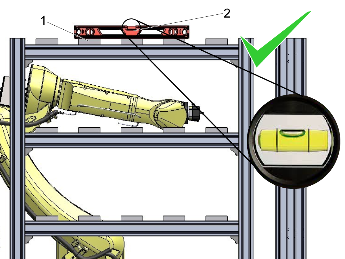

Inicie o nivelamento usando um nível de bolha nos postes verticais [1] do rack.
Levante/abaixe os parafusos de nivelamento [2] conforme necessário para obter cada poste vertical.
Continue a ajustar os parafusos de nivelamento até que o nível esteja no meio para cada poste.
9
Assim que os postes estiverem na vertical, mova o nível para a prateleira superior.
Coloque o nível [2] em cima dos suportes de paletes [1].
Ajuste os parafusos de nivelamento conforme necessário.
Nota: O rack só precisa de ser nivelado de forma irregular. Priorize este nível em relação ao passo anterior onde os bornes foram tornados verticais.
Importante: Recomenda-se que ajuste a estrutura do robô para corresponder à prateleira em vez de tentar ajustar o nível da prateleira para corresponder à estrutura. Consulte a secção abaixo para criar uma estrutura que corresponda à prateleira.
