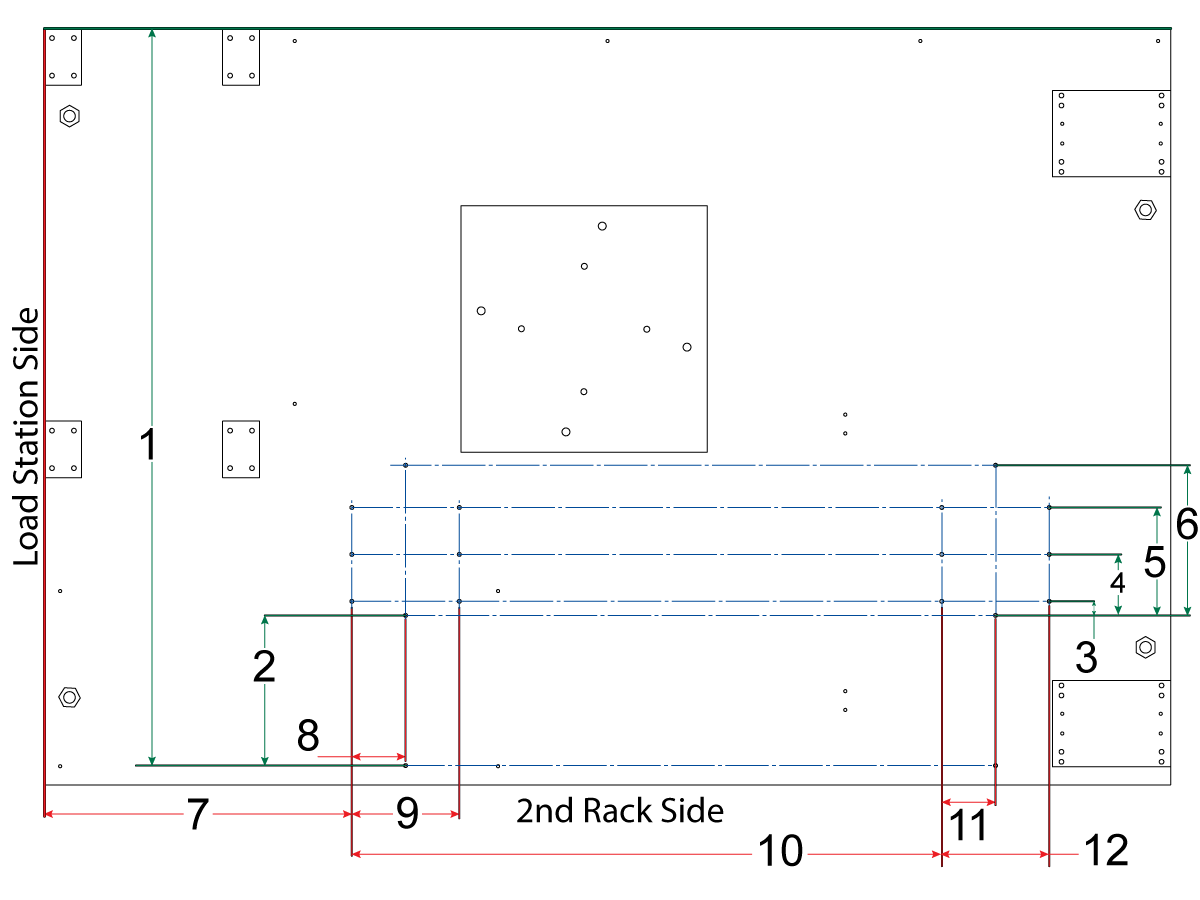

Modify Base Plate

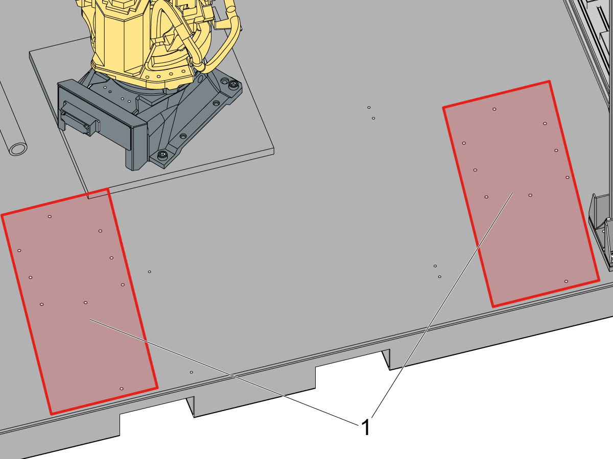

ベースプレートには、2番目のラックを取り付ける場所の穴パターンが必要です。
注意: ベースプレートにこれらの穴パターンがない場合、ベースプレートは以前のバージョンです。リビジョン 25-10797B以降 のベースプレートには、これらの穴パターンがあります。
Cチャネルガイドを取付けたくない場合は、6つのサポートレッグ取付け穴[1]のみにドリルで穴を開けてタップする必要があります。
Cチャネルガイドを使用するには、残りの12の穴[2]をタップする必要があります。
注: Cチャネルガイドは、デュアルラックRPLが出荷される際、パレットラックの出し入れを補助します。2つ目のラックの後付けでは、Cチャネルガイドはオプションです。
 重要:画像に表示されているすべての穴のサイズとねじ切りは以下の通りです。
  • 3/8-16粗ねじから深さ0.4インチ(10.2mm)まで
ラックサポート脚の取付け穴の位置:
  • [1]  = 59.0インチ(1497.5mm)
  • [2]  = 12.0インチ(304.8mm)
  • [6]  = 12.0インチ(304.8mm)
  • [7 + 8]  = 24.56インチ + 4.296インチ -> 28.856インチ
    • (623.89mm + 109.10mm -> 732.99mm)
  • [7 + 10 + 11] = 24.56インチ + 47.1インチ + 4.296インチ -> 79.956インチ
    • (623.89mm + 1197.6mm + 109.10mm -> 1930.59mm)
Cチャネルガイド取付け穴の位置(オプション):
  • [3] = 1.125インチ(28.575mm)
  • [4] = 4.875インチ(123.825mm)
  • [5] = 8.625インチ(219.075mm)
  • [7] = 24.56インチ(623.89mm)
  • [9] = 8.591インチ(218.211mm)
  • [10] = 47.1インチ(1197.6mm)
  • [12] = 8.591インチ(218.211mm)
注記: Cチャンネルガイドを使用する場合、Cチャンネルガイド取付け穴のみをドリル/タップする必要があります。
以下の図面の吹き出しの寸法は、インチとミリの両方で記載されています:
  1. [1]  = 59.0インチ(1497.5mm)
  2. [2]  = 12.0インチ(304.8mm)
  3. [3] = 1.125インチ(28.575mm)
  4. [4] = 4.875インチ(123.825mm)
  5. [5] = 8.625インチ(219.075mm)
  6. [6]  = 12.0インチ(304.8mm)
  7. [7] = 24.56インチ(623.89mm)
  8. [8] = 4.296インチ(109.10mm)
  9. [9] = 8.591インチ(218.211mm)
  10. [10] = 47.1インチ(1197.6mm)
  11. [11] = 4.296インチ(109.10mm)
  12. [12] = 8.591インチ(218.211mm)

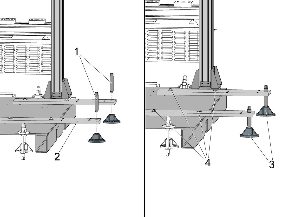

水平調整ねじ[1]を2つ目のラックサポート脚[2]に差し込みます。
スタッドが水平調整パック[3]の内側に収まるように、スタッドを下げてください。
水平調整ねじがパックに触れたら、サポートレッグを所定の位置に保持している4つのSHCS[4]を緩めます。
注記:これらは前の手順で取付けたのと同じSHCSです。次のステップでサポート脚を調整できるようにするには、それらを緩める必要があります。

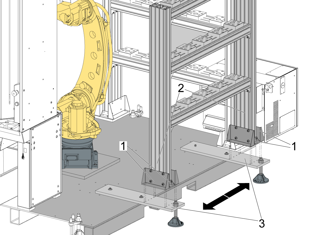

注:この手順では、パレットラックを所定の位置に持ち上げるのに2人の人手が必要です。もし2人の人手がない場合は、フォークリフトなどを使ってパレットラックを持ち上げる必要があるかもしれません。
パレットラック取付けブラケット[1]はパレットラックの支柱[2]に固定したままにしてください。
パレットラックを持ち上げ、サポート脚[3]の上部の所定の位置に置きます。
ラックをサポート脚に置きます。取付けブラケットがサポート脚の穴に揃うまで、ラックやサポート脚の位置を微調整します。
