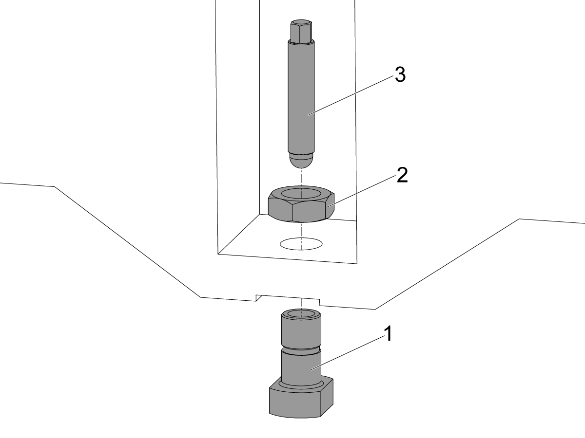

Leveling Screws Hardware
Notă: Șaibele [1] și piulițele [2] sunt montate în timpul transportului și trebuie păstrate pentru montare. A nu se arunca.
Notă: Orientarea şaibei [3] este importantă.  Partea conică a şaibei trebuie să fie pe carcasă,  a se vedea ilustraţia.

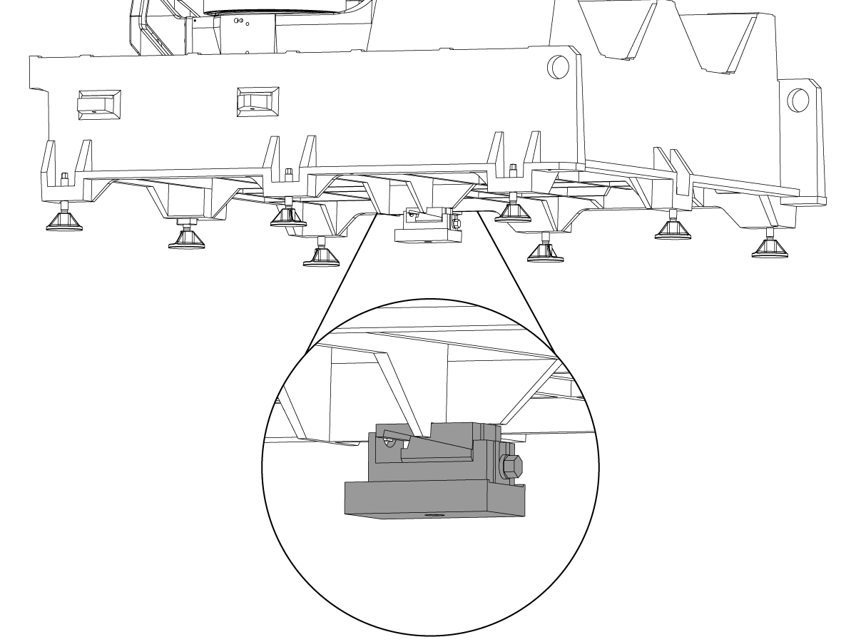

IMPORTANT:  Mașinile echipate cu senzori de mișcare trebuie să fie nivelate înainte de a încerca să armați senzorul de mișcare.  Pentru instrucțiuni detaliate, consultați Notificarea de service - SA0007.  Accesul la acest document este restricționat la personalul din Reprezentanța Haas.

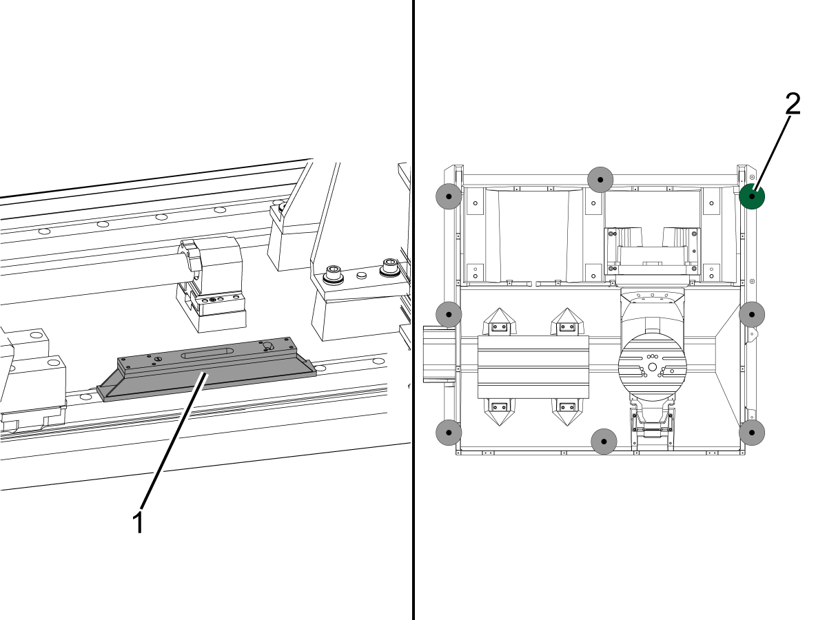

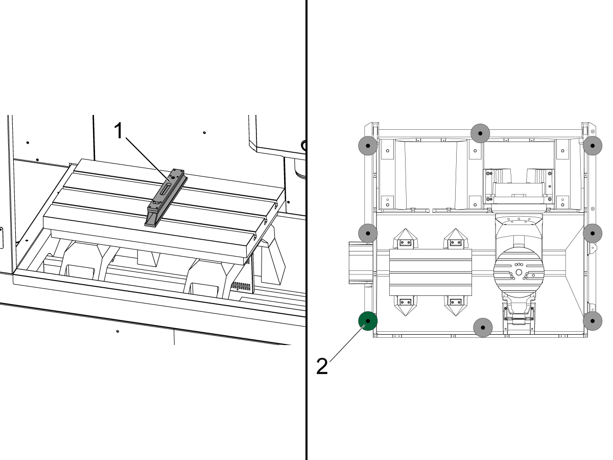

Shipping Brackets Removal
Scoateţi șuruburile de transport pe axele X [1] şi Y [2] din ambele părţi ale saniei transversale şi pistonului. Sunt (4) în total, după cum se poate vedea în VEDEREA DE SUS.
[ZERO RETURN] (Revenire la zero) axa [Z] și scoateți suportul de expediere [3] de pe platou.
Scoateți suporturile pentru transport ale ușii.

Machine Rough Leveling
 Notă: Se recomandă ca mașinile cu transportoare CDF să efectueze o verificare a potrivirii pentru rezervorul pentru lichidul de răcire și transportorul CDF înainte de nivelare.
Efectuați revenirea la zero a fiecărei axe în parte sau apăsați [POWER UP]. Parcurgeţi procesul de reglare.
Repetaţi aceşti paşi pentru a aduce mașina la nivelul corect.
Reglaţi cele (4) şuruburi de reglare a colţurilor pentru a ridica carcasa de la sol.
Setați [H] la 4".
Ridicați ambele şuruburi de reglare din mijloc [1] de pe rotițele din mijloc.
Așezați nivela cu bulă de aer [1] pe unul dintre ghidajele liniare ale axei X.
Mai întâi reglați maşină dintr-o parte în alta. Ridicaţi sau coborâţi o laterală, cu ajustări uniforme ale celor două şuruburi [2] pentru a centra bula în instrument.
Așezați nivela cu bulă de aer paralel cu axa Y pe ghidajul liniar.
  Notă: De asemenea, puteți plasa un bloc de granit transversal peste ghidajele liniare ale axei X și puteți pune nivela cu bulă de aer în partea de sus.
Reglați uniform șuruburile față sau spate pentru a regla mașina din față spre spate pentru a centra bula în instrumentul de reglare.
X-Axis Roll Adjustment
Cu axa Y și axa Z la mijlocul cursei, setați scula de reglare (T-2181/T-2192) paralel cu axa Y.
Notă: Scula de nivelare (T-2182/T-2192) trebuie ajustată manual după montarea pe arborele principal.  Strângeți șurubul de montare al bazei magnetice și reglați nivelul manual până când bula de nivel este în mijlocul cursei.
Manetă de avans rapid pentru axa X. Efectuaţi măsurători în poziția Origine, la mijlocul şi la sfârşitul cursei pe axa X. La finalul cursei pe axa X, verificați dacă partea frontală sau posterioară a maşinii este mai joasă.
Ridicați sau coborâți latura, [1] sau [2], până când bula din scula de reglare arată zero. Repetaţi acest pas la fiecare capăt al cursei până când scula citeşte zero la ambele capete.

Utilizaţi şuruburile de reglare din mijloc pentru a ridica mijlocul maşinii şi pentru a ajusta axa B. Răsuciţi șuruburile de reglare din mijloc până când acestea intră în contact cu tampoanele de nivelare şi apoi coborâți-le cu încă 10 grade.
Mijlocul maşinii va trebui întotdeauna ridicat iniţial. Reglaţi uniform şuruburile din mijloc pe fiecare parte. Efectuaţi întotdeauna reglaje în trepte mici şi reglați ambele şuruburi din mijloc în mod egal pe ambele părţi cu fiecare reglare.
Continuați să reglați șuruburile din mijloc în sus sau în jos până când indicatorul indică zero la trasarea de 15" (381 mm).

După ce maşina este reglată și poziționată, instalaţi şi strângeţi contrapiuliţele de pe şuruburile de reglare. Verificaţi dacă cricul cu pană intră în contact cu funcţia de suport din partea inferioară a bazei.
