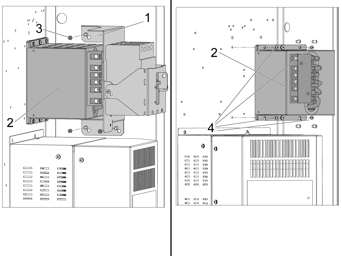

Ko čakate, da se napajanje razprši, odpnite 4 pritrdilne vijake PPHS [1], da lahko odstranite Regen vector drive (RVD).
Pomembno: Zabeležite si položaj vsake žice na priključni blok vector drive. Za več informacij o ožičenju RVG glejte električni diagram na Regen vector drive – Vodnik za odpravljanje težav .
Po tem, ko jih označite, odstranite žice s priključnega terminala in odstranite RVD iz krmilne omarice.
Previdno namestite nov RVD v krmilno omarico. Namestite ga z istimi 4 vijaki PPHCS. Namestitev tega na mesto bo olajšala ožičenje priključkov in ohranjanje organiziranosti krmilne omarice.
Opomba: Pri ravnanju z RVD ne držite komponente pri robu terminala, držite RVD s strani.

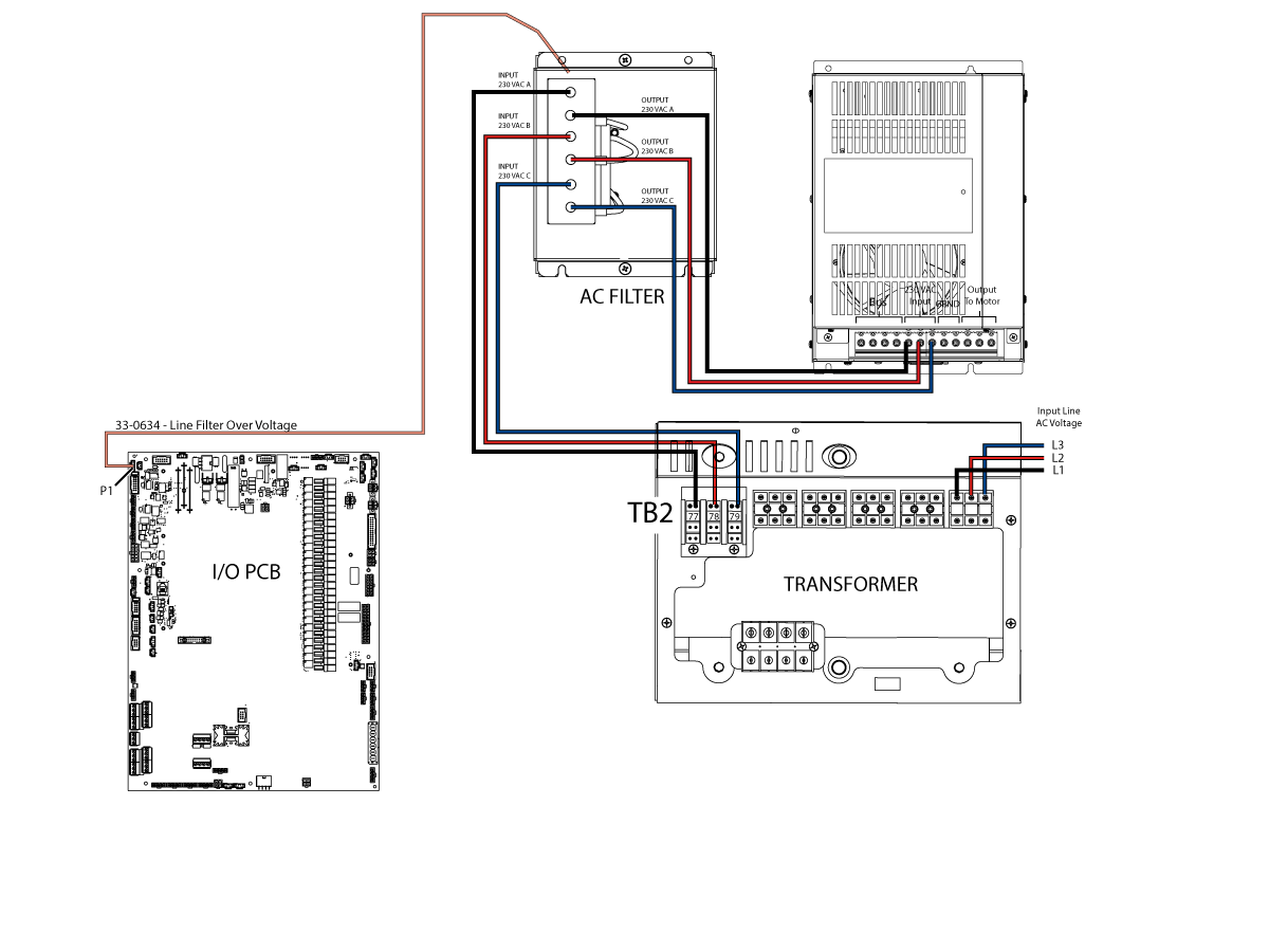

[1]Priključite kabel, ki prihaja iz izmeničnega filtra v priključek RVD na priključni točki Vhod 230VAC. (kontakti 5, 6 in 7 so linije A, B in C.
Priključite ozemljitveni kabel na priključek 8 ali 9 z oznako GROUND.
[2]Kabel motorja vretena povežite s priključkom izhoda na motor na RVD (kontakti 10, 11, 12 so A, B, C).
[3]Kabel servo ojačevalnika povežite s kontakti vodila 320VDC. Bodisi kontakta 1 in 2 ali kontakta 3 in 4, odvisno od razpoložljivosti.
[4]Prepričajte se, da je kabel iz priključka TB2 glavnega transformatorja priključen na  J3 , kot je prikazano. Prepričajte se tudi, da je komunikacijski vod vector drive iz Maincon PCB J13 priključen na J4 na Regen vector drive.
Opomba: Prepričajte se, da so ti mostički pravilno priključeni na Regen vector drive. Zamenjava teh povezav lahko poškoduje RVD.
Ta slika prikazuje celotno ožičenje za Regen vector drive . Več podrobnosti najdete v  priročniku za odpravljanje težav za Regen.
Pomembno: Prepričajte se, da je feritni filter pravilno nameščen na kablih izhoda do motorja [2]. Ta filter preprečuje sprožitev alarmov na stroju.

Ko dovolite, da se napajanje izprazni iz krmilne omarice, si zabeležite ožičenje iz sklopa AC filtra. Obstajajo kabli, ki prihajajo iz glavne transformatorske enote in kabel 33-0634, ki gre iz PCB AC filtra na I/O PCB.  Obstajajo tudi kabli, ki potekajo od sklopa izmeničnega filtra do pogona Regen vector drive . Po potrebi označite vsako žico.
Odstranite montažni nosilec glavnega krmilnika [1], da pridobite dostop do sklopa filtra AC [2]. Če želite odstraniti nosilec, odpnite 4 šestkotne matice [3] iz pritrdilnih zatičev plošče. Nato odstranite filter za izmenični tok tako, da odpnete 4 montažne vijake Phillips [3].
Nadomestni filter za izmenični tok namestite z istimi montažnimi vijaki PPHCS. Nato priključite žice, ki prihajajo iz priključka transformatorja TB2.
Te vhodne vode je potrebno priključiti v priključke 1, 3, 5.
Priključite kable, ki prihajajo iz Regen vector drive, na AC filter na priključkih 2, 4, 6.
Prepričajte se tudi, da je kabel 33-0634, ki prihaja iz PCB AC Filtra, povezan s P1 na I/O PCB.
Opomba: Če ima stroj varnostno napravo, lahko P1 na I/O PCB zasede kabel 33-0344B. V tem primeru povežite 33-0634 s priključkom za preobremenitev filtra na kablu varnostne naprave.
