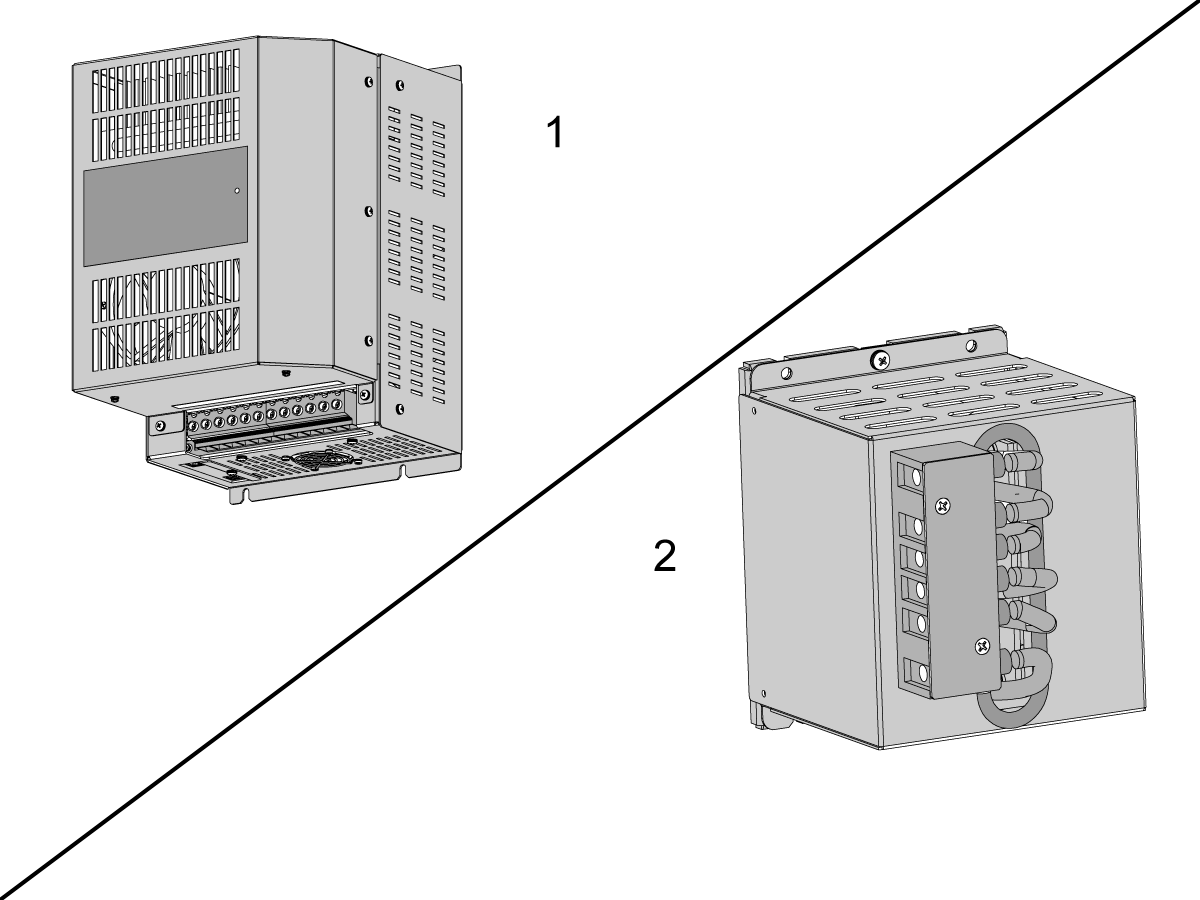

Procedura ta obejmuje instalację następujących zestawów serwisowych:
  1. 93-4074 - Napęd wektorowy regeneracji - 40HP
  2. 93-4076 - Filtr AC - Napęd wektorowy regeneracji
Napęd wektorowy Regen-40HP można stosować we wszystkich maszynach ST-20 do ST-45, w tym w maszynach z osią Y i maszynach w wersji L.
Ważne: Napędu wektorowego regeneracji nie można stosować w maszynach serii ST, które mają opcję podwójnego wrzeciona lub wrzeciona przechwytującego. Ponadto maszyny muszą mieć zestaw transformatora typu HD, aby były kompatybilne z napędem wektorowym regeneracji.
