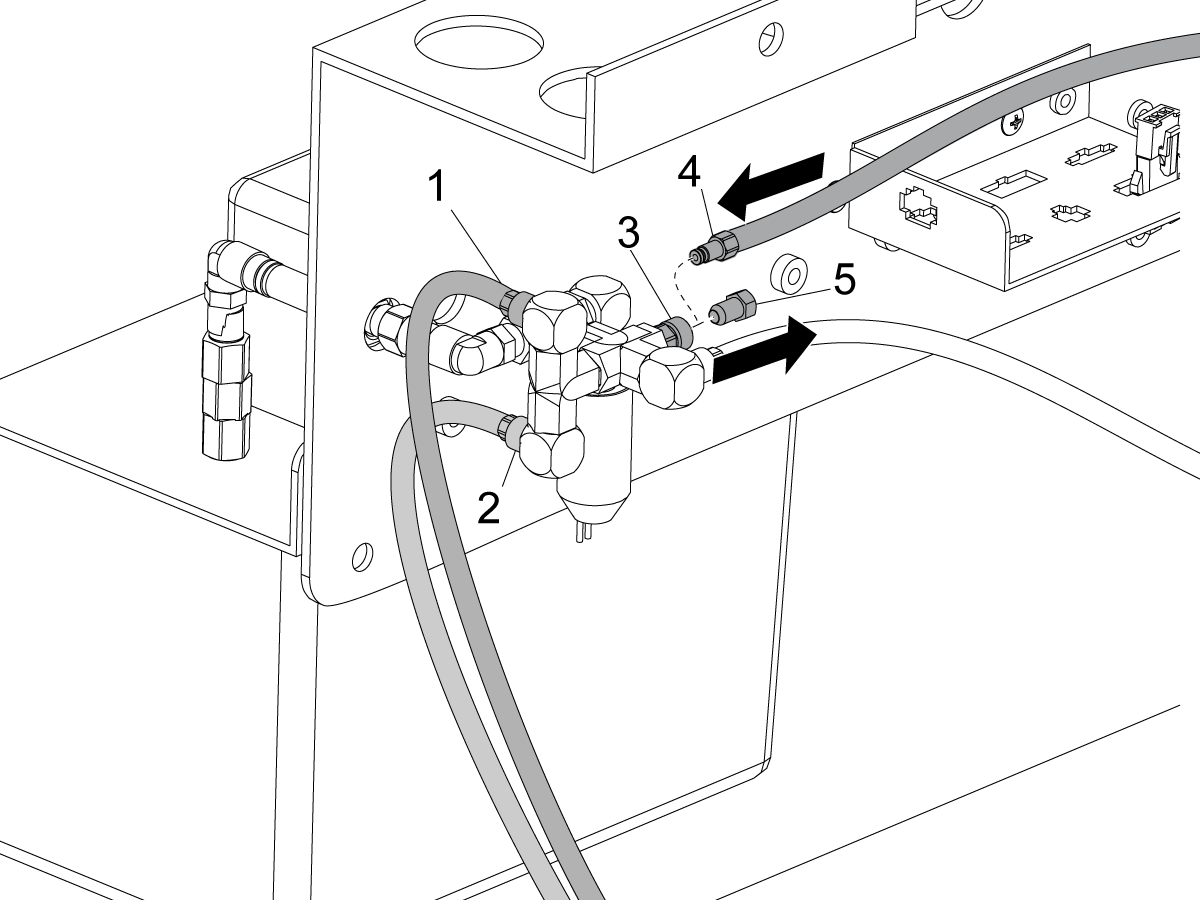

Bijur mehansko - Oljna črpalka - Z-os - Časovni preskus tlaka
Odklopite mazalno cev [1], ki sega od priključka razdelilnika [2] do oljne črpalke. Namestite vtič [3] v priključek razdelilnika [2].
 Opomba: Slike v tem postopku prikazujejo razdelilnik za olje za mazanje za EC-1600. Lokacija razdelilnika za olje za mazanje se razlikuje med stroji HMC in VMC ter med modeli v vsaki kategoriji. Pred izvedbo tega postopka vsakič preverite, kje se konča mazalna cev.

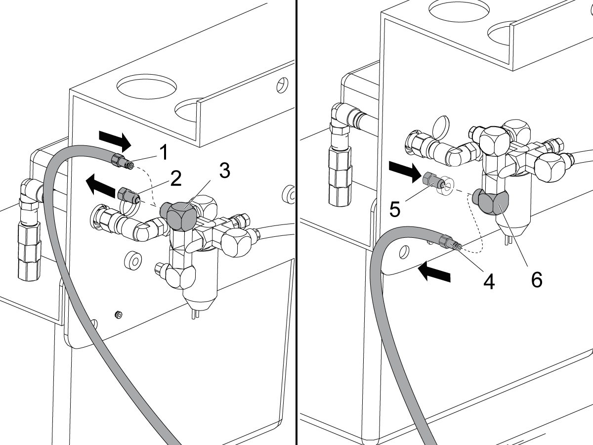

Odklopite cev za olje za mazanje [1] z vrat X-osi [3].
V vrata X-osi [3] namestite vtič [2].
Odklopite cev za olje za mazanje [4] z vrat Y-osi [6].
V vrata Y-osi [6] namestite vtič [5].

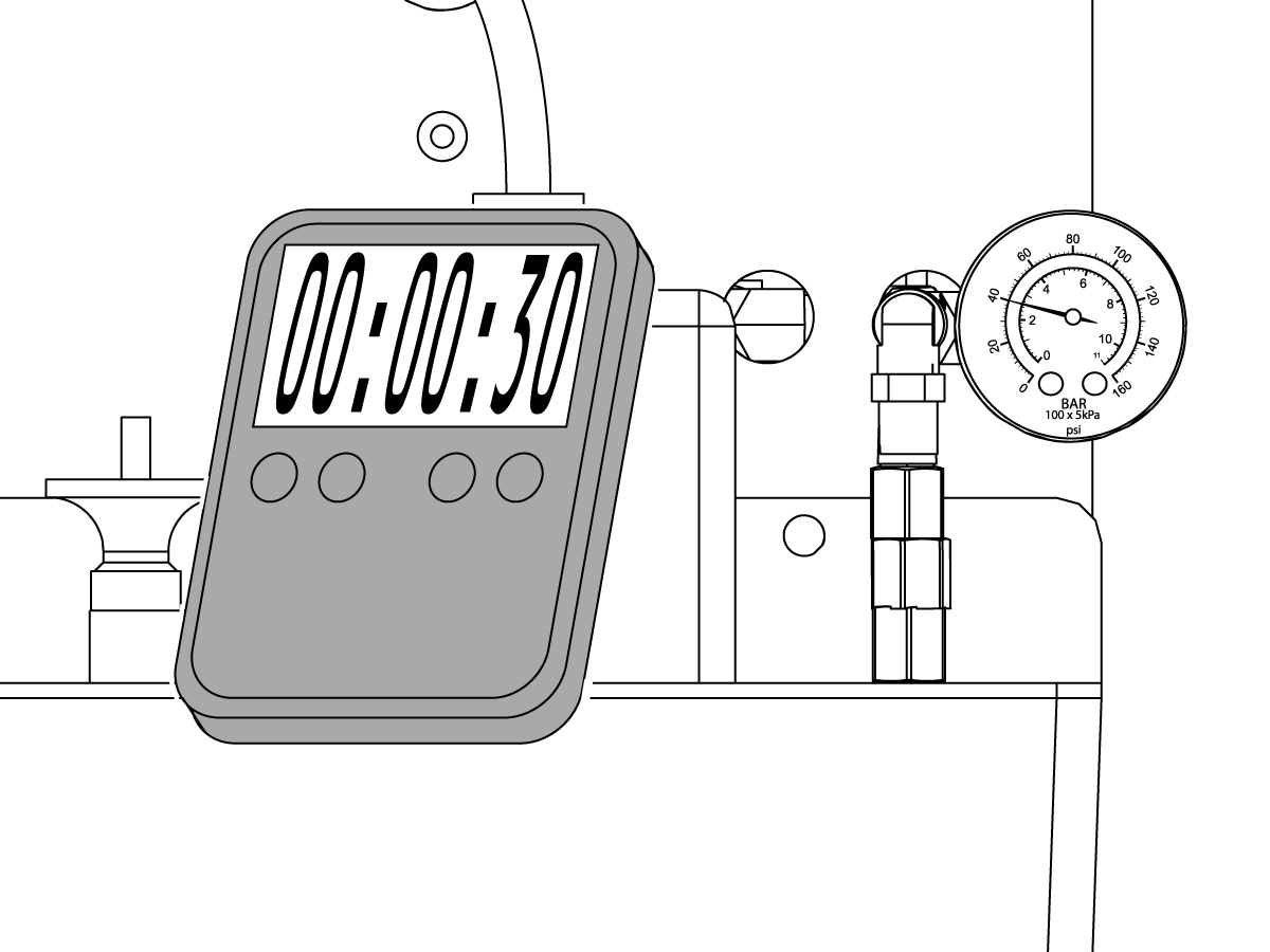

Ko zaženete črpalko za mazanje, sprožite časovnik.
Glejte stolpec Z-osi v tabeli na koncu tega postopka.
V spodnji preglednici zapišite odčitke tlaka v intervalih 30 sekund.

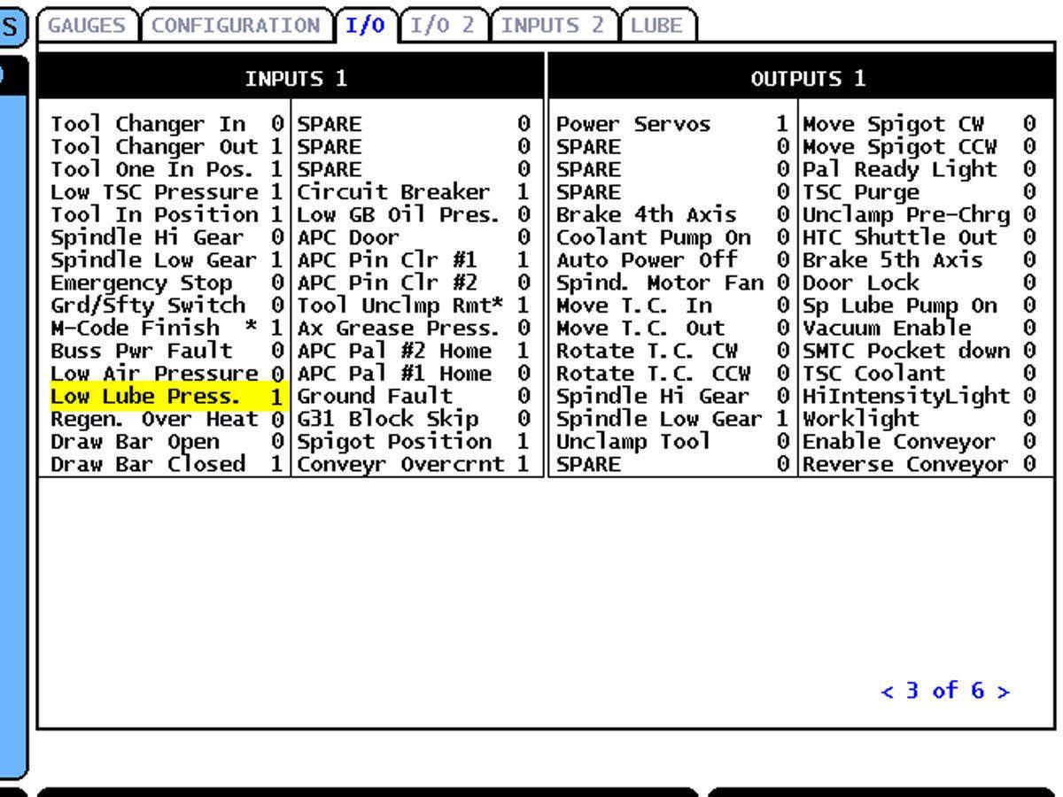

Pritisnite [PARAM / DGNOS].
Pojdite na zavihek I/O .
Zapišite si čas, ko se indikator vhoda z nizkim mazivom spremeni z 0 na 1.

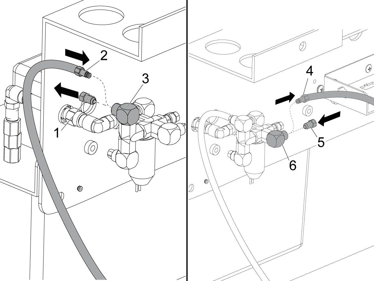

Bijur mehansko - Oljna črpalka - X-os - Časovni preskus tlaka
Odstranite vtič [1] z vrat X-osi [3].
Povežite cev olja za mazanje X-osi [2] z vrati X-osi [3].
Odklopite cev olja za mazanje [4] z vrat Z-osi [6].
V vrata Z-osi [6] namestite vtič [5].

Pritisnite [PARAM/DGNOS].

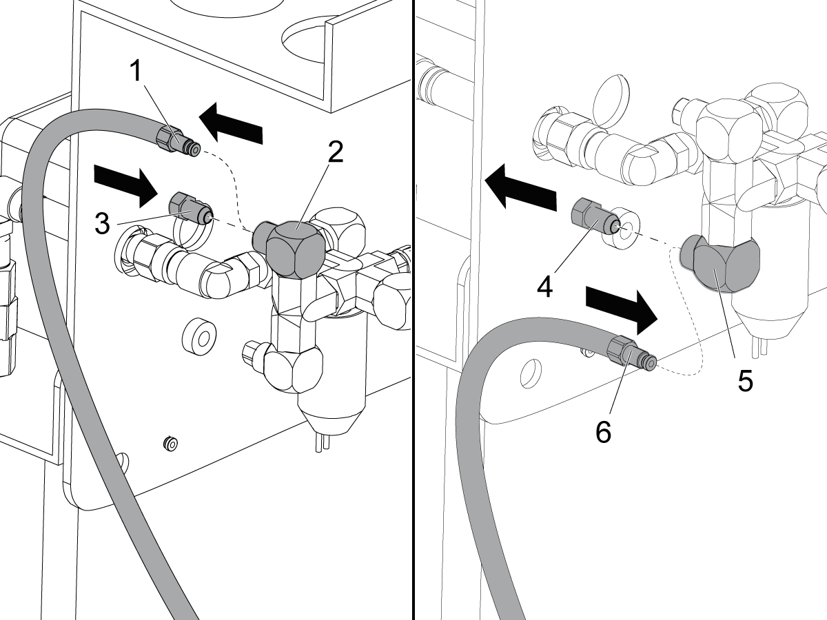

Bijur mehansko - Oljna črpalka - Y-os - Časovni preskus tlaka
Ostranite cev olja za mazanje z vrat X-osi.
V vrata X-osi namestite vtič.
Odstranite vtič z vrat Y-osi.
Povežite cev olja za mazanje Y-osi z vrati Y-osi.

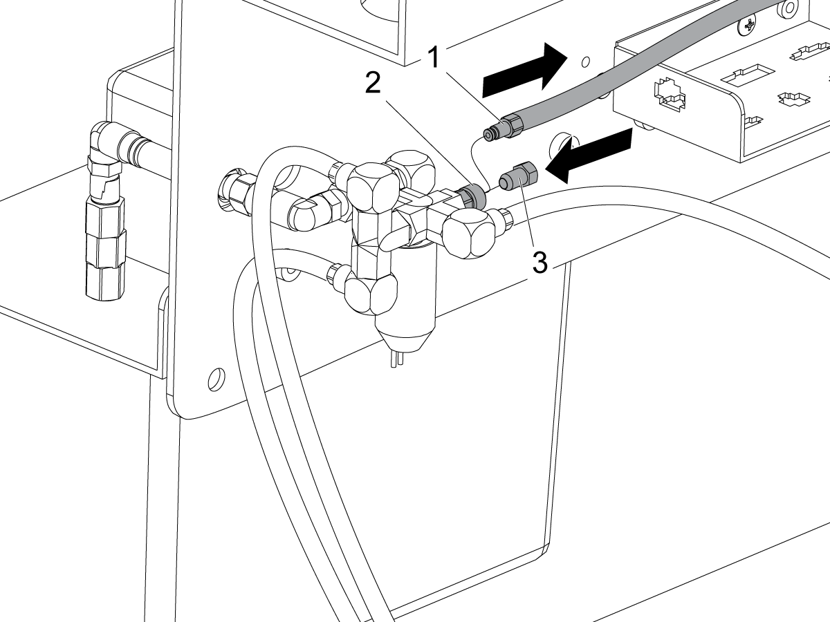

Odstranite čepe iz vrat X-osi in Z-osi.
Povežite cevi olja za mazanje X-osi [1] in Z-osi [2] s pravimi vrati.
Iz vrat vretena [3] oddstranite čep [5].
Cev olja vretena [4] priključite v vrata [3] na razdelilniku.
