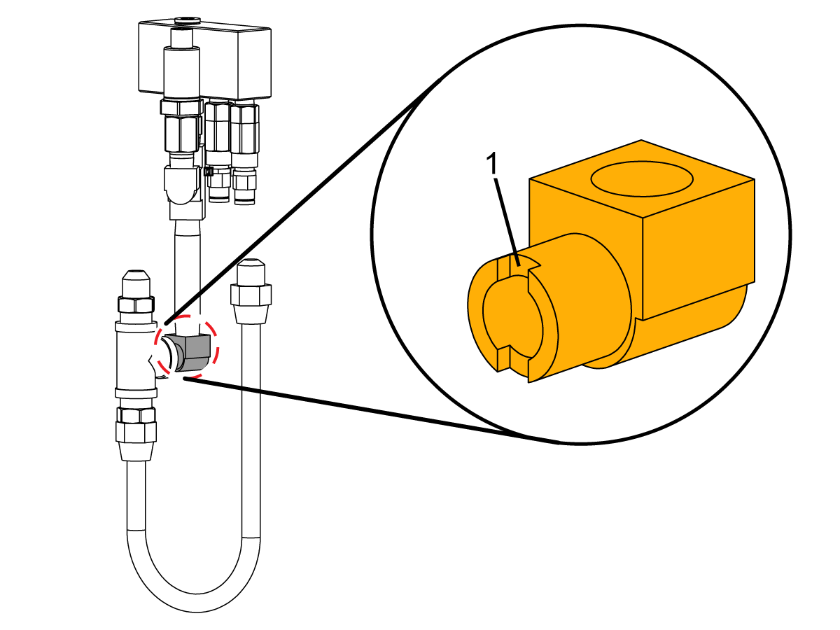

    TSC Union Solenoid (50-Konikli veya hatta):
Bu video TSC Birleşimi’nin işlevini göstermektedir.

TSC birlik Solenoid TSC çalıştırdıktan sonra kapatmaz. Arızalı basınç sensörü. TSC basınç sensörünün sorunlarını giderme.

TSC birleşimi, çalışırken ses çıkarıyor. Motor mili yukarı itilerek, ayırma parçası yüksekliğinin yanlış olmasına neden oluyor. Motor milinin üstünden bağlama yüzeyine kadar olan yüksekliği ölçün, daha fazla talimat için Motor Mili Referans Boyut Bölümüne bakın. Bkz. TSC Telafi Rakoru Sorun Giderme Kılavuzu.

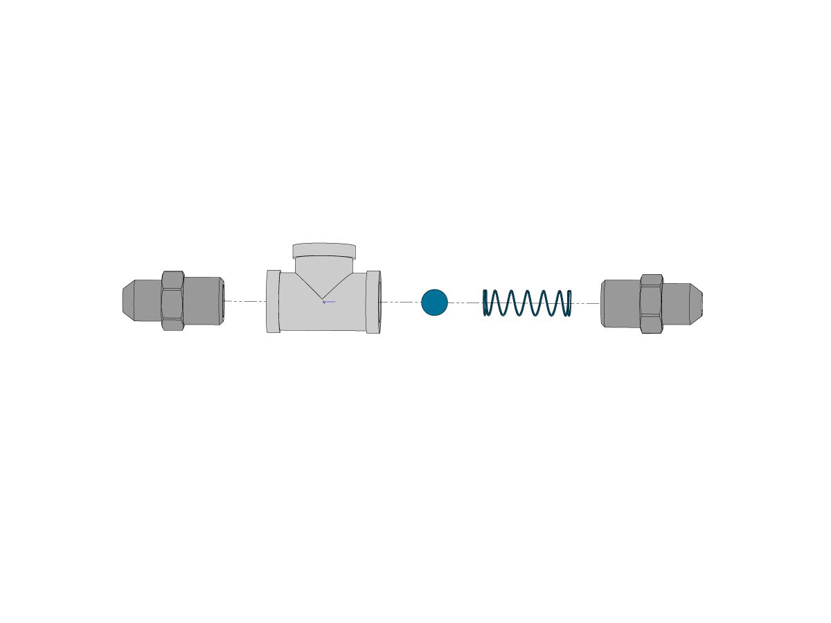

Fitting Replacement for Auxiliary filter
Yardımcı filtreniz yukarıdaki semptom tablosundaki herhangi bir nedenden dolayı boşalıyorsa, susturucu bağlantı elemanını 58-2103 bağlantı elemanına değiştirmeniz gerekir (FITG NPT1/4M X 1/8" THRU 90 PİRİNÇ) [1]. Deliğin [2] yönü, resimde gösterildiği gibi bağlantı parçasının dişli kısmının karşı tarafına bakmalıdır.

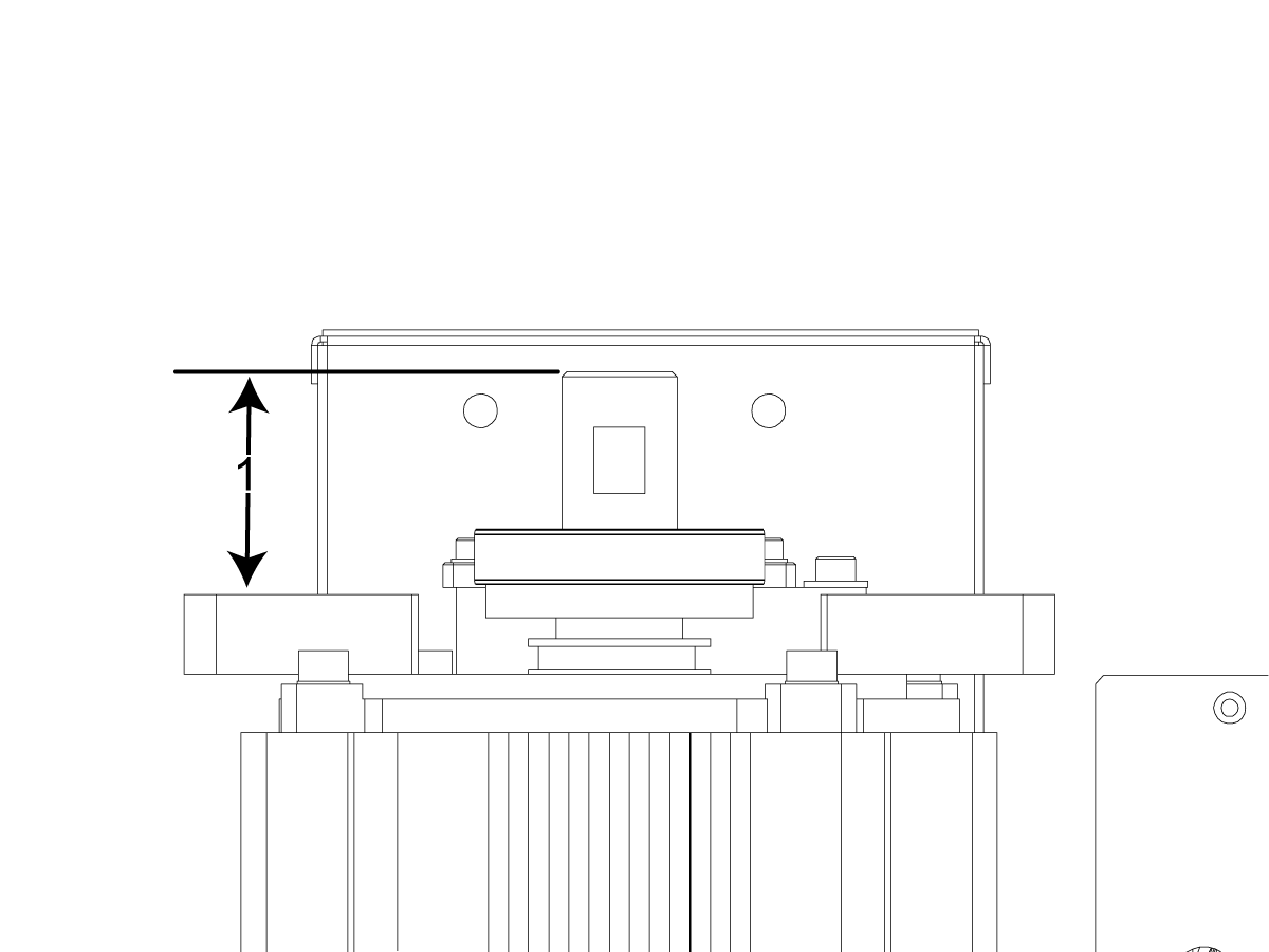

Standoff Alignment
Ayırma parçalarına erişmek için pompayı kapatan yan paneli çıkarın.
(x4) ayırma cıvatalarını gevşetin.
(x4) ayırma cıvatalarını yeniden sıkın.
Aşırı gürültüyü dinlerken pompayı çalıştırın.

Motor Shaft Reference Dimension
Motor milinden ayırma parçasının eşleşen yüzeyine kadar ölçün, bu ölçüler aşağıdaki gibi olmalıdır:
  • 2018'den önce yapılmış DT/DM: 1,74”
  • 2018'den sonra yapılmış DT/DM: 1,09”
  • VF Inline: 1,29”
Bu referans yükseklik yanlışsa lütfen yardım için yerel Haas Fabrika Satış Mağazası ile iletişime geçin.

Coolant Check Valve Inspection
Shuttle & Ball
Bu çek valfin içinde bir yay yerine bir bilye deflektörü [2] vardır. Bilye deflektörü, soğutma sıvısı veya TAB açıklığını engelleyerek bilyeyi bir konumdan diğerine yönlendirerek mekik görevi görür.
Soğutma sıvısı valfe akarken, bilye itilir ve yolundan [3] saptırılır. TAB havası valfe aktığında, bilye hem hava hem de yerçekimi nedeniyle aşağı itilir [4].
Yeni mekik ve bilyeli çek valfi de yuvalı yeni bir dirsek bağlantı parçasına sahiptir [1]. Bu dirsek bağlantı parçası, basınç sensörüne küçük bir miktar soğutma sıvısı veya hava basıncı sağlar.
Spring & Ball
soğutma sistemi basıncı topu yay içine itmek ve onu tuzak, çek valfin başarısız olmasına neden olabilir.  SEKMEDEN işlevsel bir çek valfi havası olmadan, soğutma sisteminden geriye doğru akabilir ve soğutma tankının taşmasına ve/veya köpürmesine neden olabilir.
Düzeltici Eylem
Çek valfi demonte edin ve herhangi bir şekil bozukluğu açısından görsel olarak inceleyin. Bilyanın yay içinde sıkışmadığından emin olun. Eğer öyleyse, yay bilyayı rakorun havşasına doğru itecektir.
Coolant fills the TAB air pneumatic line
TAB hava kontrol valfi [1] arızalandığında ve TSC açık olduğunda, TSC pompasından gelen soğutma sıvısı TAB hava hattından solenoide doğru geri akacak ve susturucuyu patlatacaktır.
DÜZELTİCİ EYLEM:
TAB hava kontrol valfini değiştirin.
