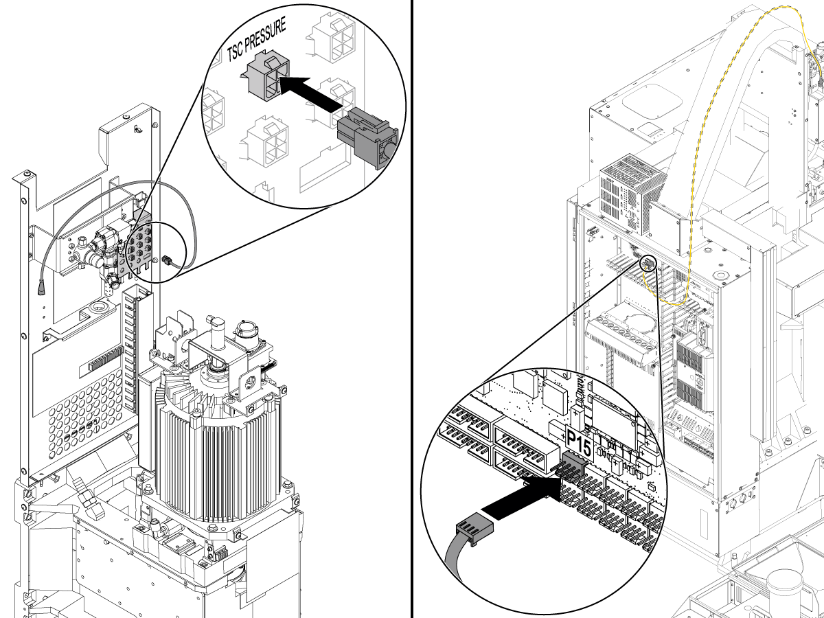

TSC-300/1K - Troubleshooting Guide - CHC - TG0142
Service hjemme TSC-300/1K - Fejlfindingsguide - CHC - TG0142
Gå til afsnit 1. Introduction 2. Recommended Coolants 3. Symptom Table 4. Fitting Replacement for Auxiliary filter 5. Standoff Alignment 6. Output Pressure Reference Chart 7. Flow Rate Reference Chart 8. TSC Pressure Test 9. Short Circuit 10. Incorrect Input Power-Phasing 11. Coolant Pump Damage 12. TSC Pressure-Sensor Failure 13. Motor Shaft Reference Dimension (1 trin) 14. Coolant Blockage 15. Tool Air Blast (TAB) causes coolant tank overflow 16. Coolant Check Valve Inspection 17. Coolant fills the TAB air pneumatic line 18. Pump Head Identification Back to Top
Recently Updated Last updated: 12/04/2025
TG0142
Revision A - 11/2025

Symptom Mulig årsag Korrigerende handling
Kompenserende samlestykke:
Lækkende kølemiddel fra samlestykke.
Kølemiddelforskruningens tætning er beskadiget. Tryk stemplet ned manuelt, eller udskift koptætningen, 93-3179, hvis det flyder ud af omløbet. Udskift bundpakningen 20-7908, hvis det lækker på motoren. Se TSC kompenserende samlestykke - Fejlfindingsguide.
Alarm 151 LAV KØLING GENNEM SPINDEL/
Lav kølevandsstrøm.
Forkert strøm fase-pumpemotoren kører baglæns. Kontroller fase indikatorerne, og Skift de indkommende strømkabler, hvis det er nødvendigt.
Beskadigelse af motorakselnøglen eller slitage i andre dele af pumpehovedenheden. Undersøg motorakslen. Afmonter pumpehovedenheden. Uden at åbne pumpehovedet skal du kontrollere, om gearene er løse i huset. Kontrollér, at der er bøsninger omkring gearakslerne. Se, om styrestiften og fjederen mangler.
TSC-trykføleren er defekt. Der kan forekomme nogle kølevandsstrømme, hvis dette er tilfældet. Foretag fejlfinding af kølevandstryk sensoren.
Hjælpefilteret dræner fra at blive brugt med TSC-pumpen. Udskift lyddæmperfittingen med 58-2103 (FITG NPT1/4M X 1/8" THRU 90 MESSING) Se afsnittet nedenfor.
Hjælpefilteret drænes, tanklåget lækker ikke.
TSC-pumpen kaviterer.
Hjælpefiltertanken løber periodisk tør for kølevand.
Intet kølevand. TSC-pumpe filteret eller indsugnings si er tilstoppet. Rengør TSC-filter. Fjern chips fra kølesystemet.
Filteret til automatisk rengøring af kølevandspumpen fungerer ikke (hvis udstyret). Test og foretag fejlfinding af Auto-Clean-pumpe filteret.
Opsamlingsslangen kan knække, når pumpen kører. Sørg for, at indsugningsslangen er korrekt monteret og ikke er løs. Hvis problemet fortsætter, skal du udskifte slangen med den nye version med en fjeder.
Alarm 552 UDLØST KREDSLØBSAFBRYDER Fejljustering af pumpehovedaksel, hvilket medfører fasthængning og knæk. Gennemgå pumpehovedafstøbningen for at se, om der står "REV" eller "REV C", og rapporter, hvad du finder, til en servicetekniker, så vi kan føre register om den defekte pumpe. Udskift derefter pumpehovedet og motoren, hvis motorakslen er knækket. Er den ikke knækket, kan du nøjes med at udskifte pumpehovedet. Det korrekte pumpehoved, der skal monteres, skal have "REV C" på støbningen.
En kortslutning i pumpemotoren eller pumpe motorkablet forårsagede en sikring til at blæse eller en afbryder til tur.
Kontroller afbrydere og sikringer på strømforsyningen printkort.
Se efter shorts i TSC-pumpe kablet og motor ledningerne. Nulstil afbryder.
Kun TSC 1K: Forkert afbryderstørrelse installeret TSC 1K skal have 15 amp-afbryder, kontroller, at den korrekte størrelse er installeret.
Problemer med kølevand: støj, pulsering, kavitation (kavitation lyder som tung grus i pumpehovedet eller en sugelyd).  Kølevandet vender ikke tilbage til kølevandstanken hurtigt nok. Fjern spån oprustning fra kølevandsretur stien.
Overdreven støj fra pumpe. Bestil sæt 93-4195 Coolant Gear Pump Coupler Conversion. Følg proceduren Pumpehovedkobling - Udskiftning af fleksibel kobling .
Gennemstrømningen kaptiverer: Opsamlingsslangens fittings er løse. Stram opsamlingsslangens fittings.
Gennemstrømningen kaptiverer: TSC auto clean-cylinder lækker luft ind i tanken, som vil fylde hjælpefilteret med luft.  Fjern cylinderen fra pumpen, og Placer den ende i kølevand. Aktiver TSC-solenoide manuelt et par gange. Når du er færdig, skal du lade den sidde og se, om der er bobler til stede. Hvis de er, skal du udskifte den automatiske rensecylinder.
Gennemstrømning pulserer: Der er et justeringsproblem, fordi pumpen ikke sidder korrekt. Løsn og stram de afstandsbolte, der støtter pumpen. Se afsnittet Justering af afstandsbolte nedenfor for at få yderligere oplysninger.
Gennemstrømning pulserer: Gearpumpekoblingen er fejljusteret. Bestil sæt 93-4195 Coolant Gear Pump Coupler Conversion. Følg proceduren  Pumpehovedkobling - Udskiftning af fleksibel kobling .
Solenoide til TSC-enhed slukker ikke efter kørsel af TSC. Defekt tryksensor. Foretag fejlfinding af TSC-trykføleren.
Kun TSC-1K: 230V-systemet TÆNDER ikke og den røde LED på motordrevets PCB er SLUKKET.  Jumperen på motordrevet PCB er anbragt forkert eller defekt.  Sørg for, at motordrevets PCB har en jumper installeret på P3 mellem ben 1 og 2 (de to nederste ben).
Der er ingen 12 V-inputstrøm.  Sørg for, at 12 V-inputstrømmen er sluttet til P2 på motordrevets PCB.
Der er en forsinkelse, før kølevandet begynder at flyde. Kølevandets kontrolventil (fjeder- og kugle-kontrolventil) er defekt. Undersøg kontrolventilen for kontaminering og korrekt betjening. Se afsnittet Eftersyn af kontrolventil nedenfor.
Den auto-Clean cylinder er utæt. Undersøg luftcylinderen for lækager i køle-smøremiddel tanken efter den cykler.
Trykket i Køling gennem spindel (TSC) virker lavt. TSC-pumpen kunne ikke levere nok tryk. Bestil værktøj T-0152, og se afsnittet Tryktest af Køling gennem spindel nedenfor.
Luft igennem spindel (TAB) forårsager overløb i kølevandstank eller bobler og spildes. Kølevandets kontrolventil (fjeder- og kugle-kontrolventil) er defekt.& Se afsnittet Eftersyn af kontraventil nedenfor.
Kølevandet fylder TAB-lufttrykluftlinjen, og blæser lyddæmperen ud af CALM kabinettet. Kontrolventilen til luft igennem spindel (fjeder- og kuglekontrolventil) er defekt. Foretag fejlfinding af kontrolventilen til TAB (Luftafblæsning gennem værktøj). Se afsnittet Eftersyn af kontrolventil til TAB-luft nedenfor.
TSC-samlestykket laver knirkende støj, mens den kører. Motorakslen er skubbet op, hvilket forårsager, at afstands-højden er forkert. Mål højden fra toppen af motorakslen til monteringsoverfladen. Se afsnittet om motorakslens referencedimension for yderligere anvisninger. Se Fejlfindingsguide til kompenserende samlestykke.

TSC Pressure Test
For at teste TSC-trykket, så bestil værktøj T-0152 [2].
Udfør følgende trin for at bruge værktøjet til TSC-tryk:
  1. Smør omkring O-ringen [1] på værktøjet [2]. Dette vil beskytte O-ringen mod at blive beskadiget, når den sættes i værktøjsholderen.
  2. Sæt værktøjet i en værktøjsholder. Dette er et 3/4 skaftværktøj og vil kun fungere med en værktøjsholder med 3/4 indstillingsskrue. Værktøjsholdere med spændepatron vil ikke fungere.
    Bemærk: Brug en type værktøjsholder med en enkelt indstillingsskrue, da værktøjsholdere med to indstillingsskruer kan påvirke læsningen af TSC-trykket.
  3. Sæt værktøjet i spindlen [4].
  4. Kør Køling gennem spindel for at aflæse trykket.
En god TSC-pumpe vil levere en trykværdi, der er mindst 75 % af dens nominelle værdi.
Eksempel: TSC-1K vil producere mindst 750 psi, og TSC-300 vil producere mindst 225 psi.
Hvis pumpen leverer mindre end 75 % af dens nominelle værdi, skal den udskiftes.

Short Circuit
1. Kontrollér, om der er en blæst sikring eller en udløst afbryder:
TSC-300-på strømforsyningen printkort: Sørg for, at sikringer på F1 og F3 ikke er blæst. Hvis der er blæst sikringer, se efter shorts i motor-eller motorkablet i Trin 2 før du udskifter sikringer.
TSC-1K-på motordrevet printkort: Sørg for, at afbryderen [2] på motordrevet printkort er i På Position.  Bekræft 15 amp-afbryder er installeret for TSC-1K
Hvis afbryderen er udløst, skal den tændes igen. Test TSC-systemet. Hvis kredsløbs afbryderen rejser igen, så tjek for en kortslutning i TSC pumpen.
 Bemærk: På pumper, der er fremstillet før december 2016, skal du bruge vandbaserede kølevand med TSC-1K-systemet. Tykkere væsker som skæreolie vil overbelaste pumpen og tur afbryderen.
2. Kontrollér pumpen for shorts:
Mål (3) ledningerne [3] til ground [4] på TSC-strømkablet. Hvis alle leads [3]-testen er åben for jord [4], har pumpen og kablet ikke en kort.
Trykafbryder:
Tryk på . Gå til siden I/O-diagnosticering.
Kort switch-stikket fører. Den Lavt TSC-tryk bit-tilstanden skal ændres fra 1 til 0.
Hvis det ikke ændrer sig, så er kablet eller i/O PCB beskadiget. Mål for modstand i begge ender af kablet. Hvis kablet er modstandsdygtig, henvises til:
  • Classic Haas Control-I/O PCB-fejlfindingsguide
Tryk kontakten er forbundet med et beslag over spindlen. Udskift tryk kontakten, hvis den er defekt:
Hvis bitten ændres, skal du bruge en inline-trykmåler til at kontrollere, at trykket er korrekt. Hvis trykket er over 40 PSI, skal du udskifte kontakten.
Tryk sensor:
Kontroller siden TSC-trykmåler i diagnostisk, når pumpen ikke kører. Det bør læse 0 PSI/BAR. Hvis der står tryk, når pumpen er slukket, vil TSC-enhedens solenoide forblive tændt efter brug. Kontroller kontrolventilen til køling gennem spindel, før du udskifter sensoren på kontrolventil-enheden.
