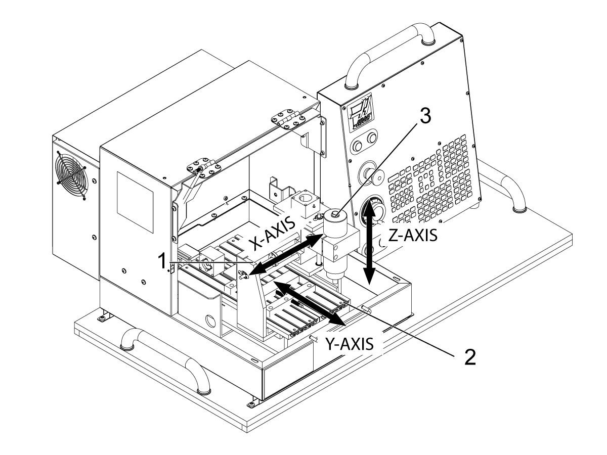

1.2 轴定义
Desktop Mill - Axis Definitions
  1. X 轴
  2. Y 轴
  3. Z 轴

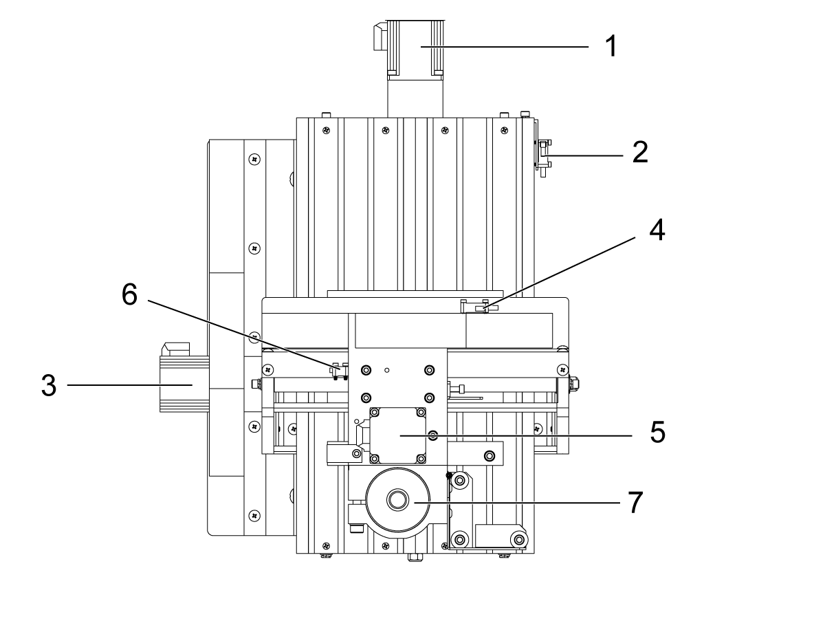

Desktop Mill - Internal Top View
图像所示为台式铣床顶部角度。
  1. Y 轴电机
  2. Y 轴主传感器
  3. X 轴电机
  4. X 轴主传感器
  5. Z 轴电机
  6. Z 轴主传感器
  7. 主轴箱
