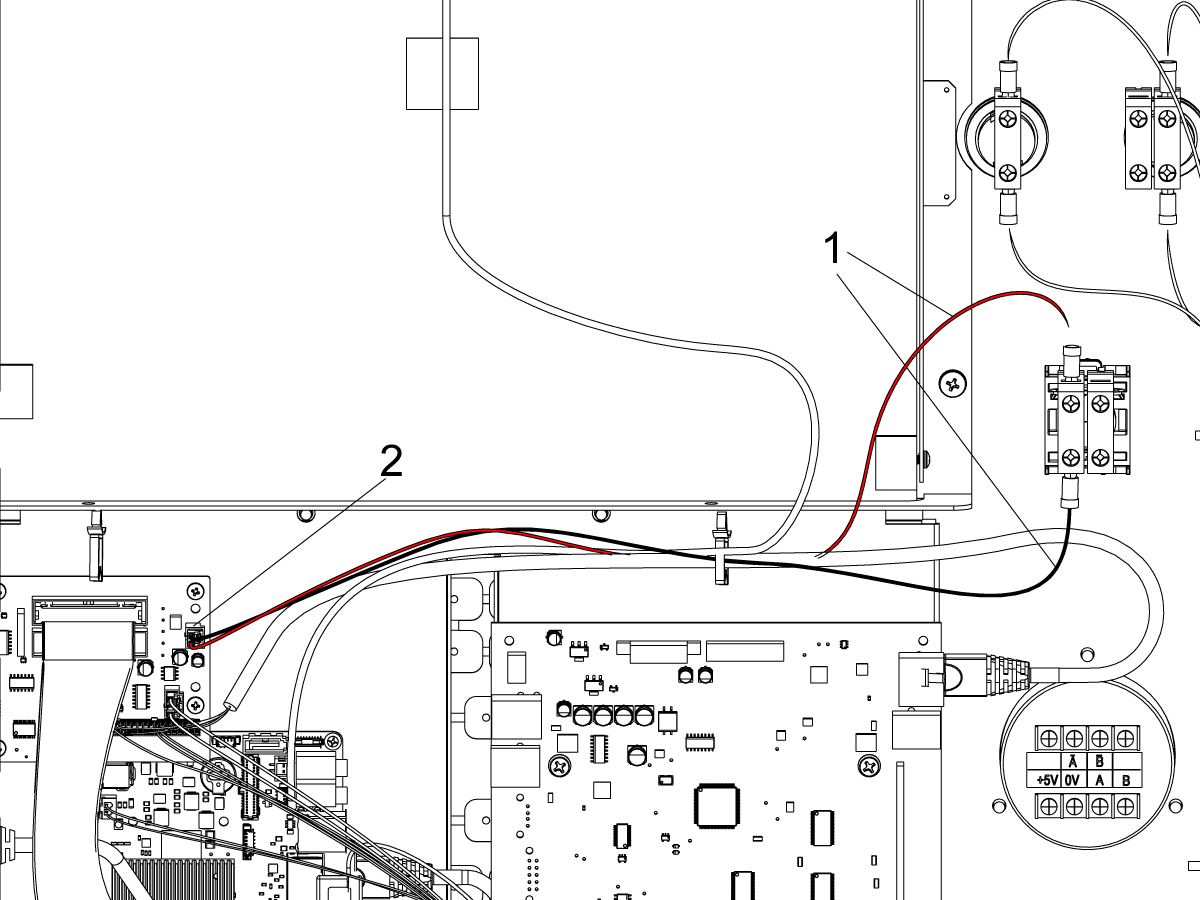

Estop and Alarm 107
症状:Estop 按钮已释放,但警报 107 EMERGENCY STOP 未复位。
可能的原因: 主 Estop 电缆 【1】 与台式适配器上标有“Estop SIM”的端口 J9 [2] 断开。
纠正措施:
如果没有零件损坏,请重新插入电缆并重新启动机床
如果电缆 [1] 损坏,请更换电缆并重启机床。 P/N 33-0673
如果端口 [2] 损坏,请更换台式适配器。  P/N 93-32-3097
