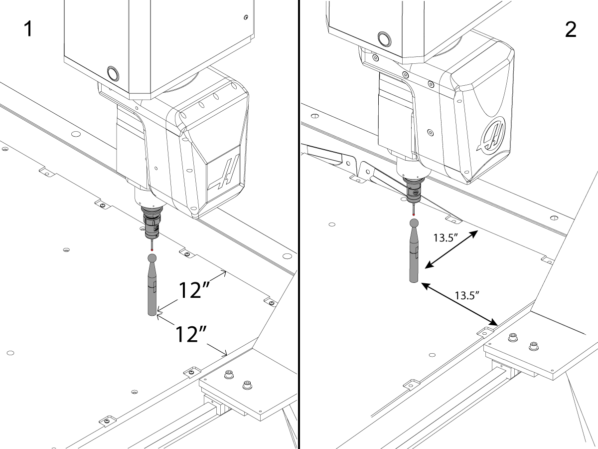

GM-2-5AX MRZP CALIBRATION
 这告诉您如何设置机器旋转零点 (MRZP) 偏移。
此过程显示使用两个校准组件的图像。
 重要: 在进行此步骤之前,必须校准主轴探头。这可确保探头对机器位置的精度正确。请参阅 下一代控制器 - 探针校准 (VPS) 程序,在diy.haascnc.com
在所示的配置中构建 MRZP 工具。
[1] MRZP 探针安装底板 LRG
[2] MZRP 基座球形安装轴
[3] SSS M6 X 20 CUP PT
[4] SSS 3/8-16 1 1/4  CUPT PT
[5] 球形探针安装轴
[6] 球形探针 MRZP
Updated
将校准球体安装至 X+ 侧 12 英寸位置的工作台内的螺纹孔,距离工作台 Y 轴[1]侧 12 英寸。
2021 年 8 月以后生产的机床设备使用高(4 英寸)柱将车螺纹口置于工作台 X+ 侧的 13.5 英寸处,距离工作台 Y 轴侧[2] 13.5 英寸。校准球顶部应位于工作台上方 8.35" 处。
按[EDIT]并转到 “VPS” 选项卡。在那里,使用方向按钮突出显示探测目录,然后按 [RIGHT ARROW]。
出现后,突出显示“校准”并按 [RIGHT ARROW]。
突出显示“MRZP 校准”并按 [RIGHT ARROW]。
突出显示 MRZP VR 系列并按 [RIGHT ARROW]。
输入球直径测量值并遵循窗口底部的探针位置描述。
注意:探针应该在球上方 0.2" 处。
在按 [CYCLE START] 之前,先按 [F4] 以将程序填充到 MDI 并仔细检查该程序。
或者
按 [CYCLE START] ,立即在 MDI 中运行 MRZP 程序。
6
本部分仅适用于软件版本 100.20.000.1200 或更高版本:
如果这不适用,请跳至第 7 步。
MRZP 程序将使用图片中显示的代码填充在设置页面中找到的值。
G167 提供写入设置的功能,P 代码 [1] 是程序正在写入的设置编号,Q 代码 [2] 是将填充 P 代码设置的宏变量的值,以及 K 代码 [3] 本质上意味着一旦程序结束,它将把这些值保留在设置中。
验证是否填充了设置 300-305。
7
MRZP 程序完成后,按 [CURRENT COMMAND] 并转到“宏变量”选项卡,找到变量 10300-10305,将这些值写在一张纸上。
8
按 [SETTING] 并寻找设置 300-305,输入写在纸上的值。它们应对应如下:宏变量 10300 =设置 300,依此类推。

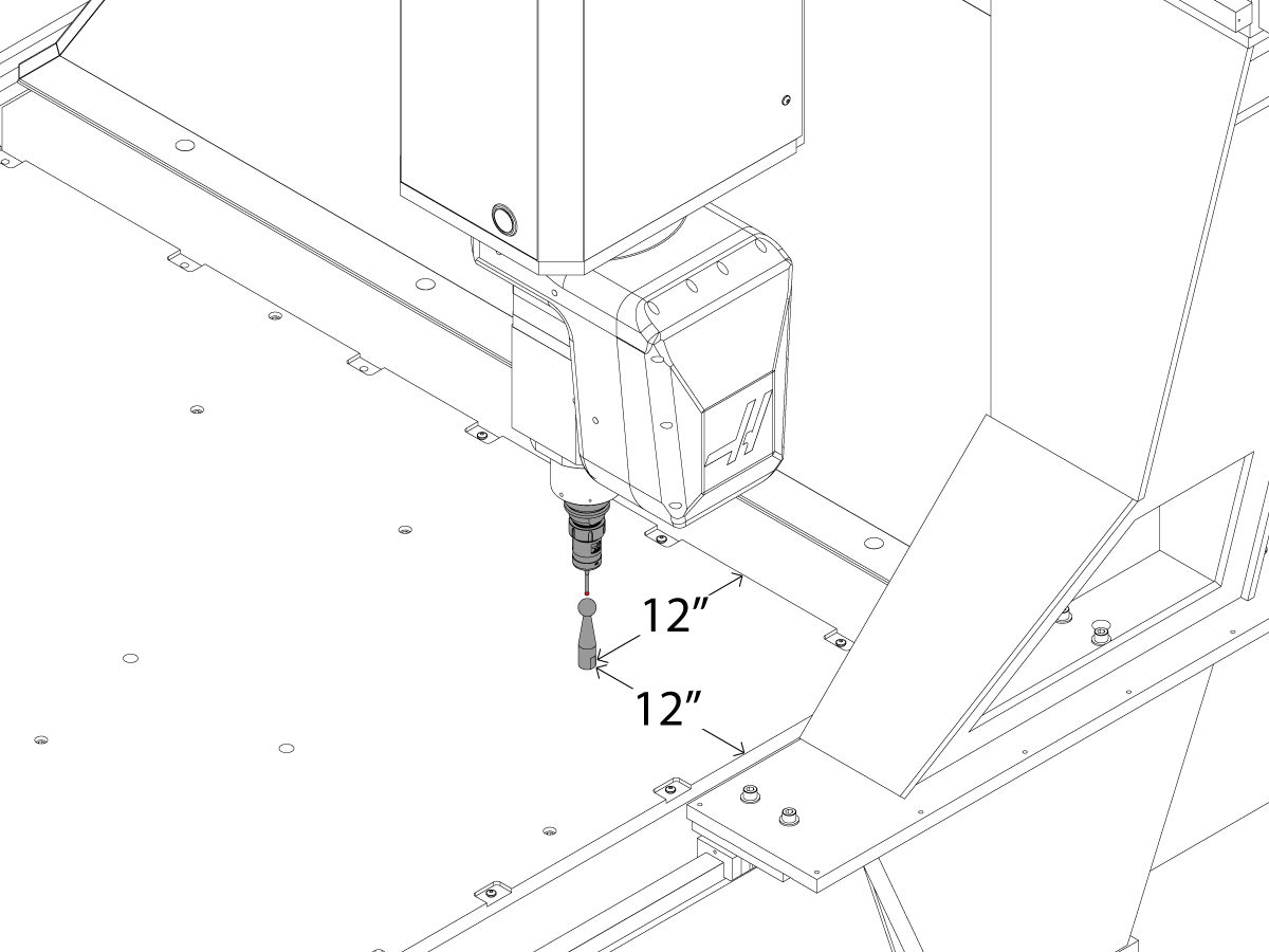

7.2 安全区校准
GM-2-5AX Safe Zone Calibration
如果调整或更换了电机、接近传感器或接近传感器标记,则必须重新校准安全区。
使用短锥柱将校准球安装至工作台 X+ 侧 12" 处和工作台 Y- 侧 12" 处的工作台车螺纹孔内。校准球顶部应位于工作台上方 4.35" 处。
重要事项:确保校准球贴紧校准组件。 切勿过度拧紧校准球。
当 B 轴和 C 轴归零时,定位工件探头,将其置于校准球顶部上方 .25" 的校准球中心。
要重新校准安全区,请按 [EDIT] 。导航至“VPS”选项卡。选择“校准”。选择 安全区校准。请遵循 VPS 模板所提供的屏幕说明。
机床将探测校准球体并自动填充宏变量  10378、 10379 和  10380。将值从宏变量复制到对应的设置。
  1. 将宏变量  10378  复制到设置  378
  2. 将宏变量  10379  复制到设置  379
  3. 将宏变量  10380  复制到设置  380
