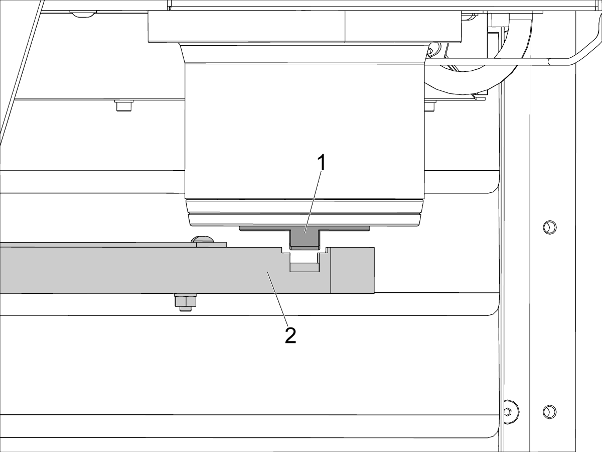

简介
此过程展示如何在 40/50T 铣床上设置主轴定向。对于 HSK 主轴,请参阅HSK - 主轴定向偏置 - NGC 程序
所需工具:
  • Haas 服务 USB 密钥
设置侧挂式刀库 - 主轴定向偏置
按 [POWER ON]。
按[CANCEL]。
按[ZERO RETURN],然后按[ALL]。
按[HOME G28]。
插入 Haas 服务 USB 密钥并进入服务模式。
按[RECOVER]。
选择“换刀装置恢复”。
按 [ENTER]。
按 [M] 以选择手动恢复。
按 [F4] 以降低刀套。
将双臂 [3] 转到主轴键 [1] 附近。
保持足够的空间,方便转动主轴键[1]。
将主轴键与双臂上的插槽对齐。
 注意:仅限 50 锥度 确保将长主轴定位键 [2] 转离双臂 [3]。在 50 锥度,长主轴定位键 [2] 底部有一个孔。
按 [E] 退出换刀恢复。
按[诊断]。
导航到“参数”选项卡中的“出厂”选项卡。
输入 4.082。按 [F1] 以搜索参数。
按 [S] [F3] 设置主轴定向偏置。
即会显示主轴定向偏置完成提示。
按[RECOVER]。
选择“换刀装置恢复”。
按 [ENTER]。
按“M”以选择手动恢复。
旋转双臂,直到“换刀装置状态摘要:双臂”状态显示“机床原点”。
将主轴键移出定向范围。
按 [O] 以选择主轴定向。
再次按 [O] 以定向主轴。
旋转双臂,直到“换刀装置状态摘要:“双臂”状态显示“夹紧/松开”。
检查主轴键相对于双臂的对齐情况。
旋转双臂,直到屏幕显示“机床原点”。
按 [F3] 以升高刀套。
按 [E] 退出换刀恢复。
