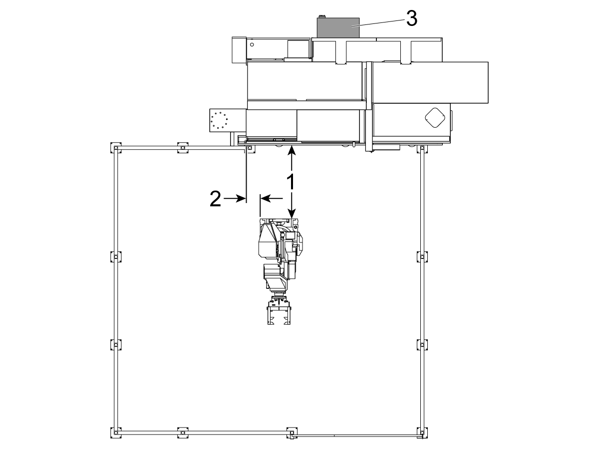

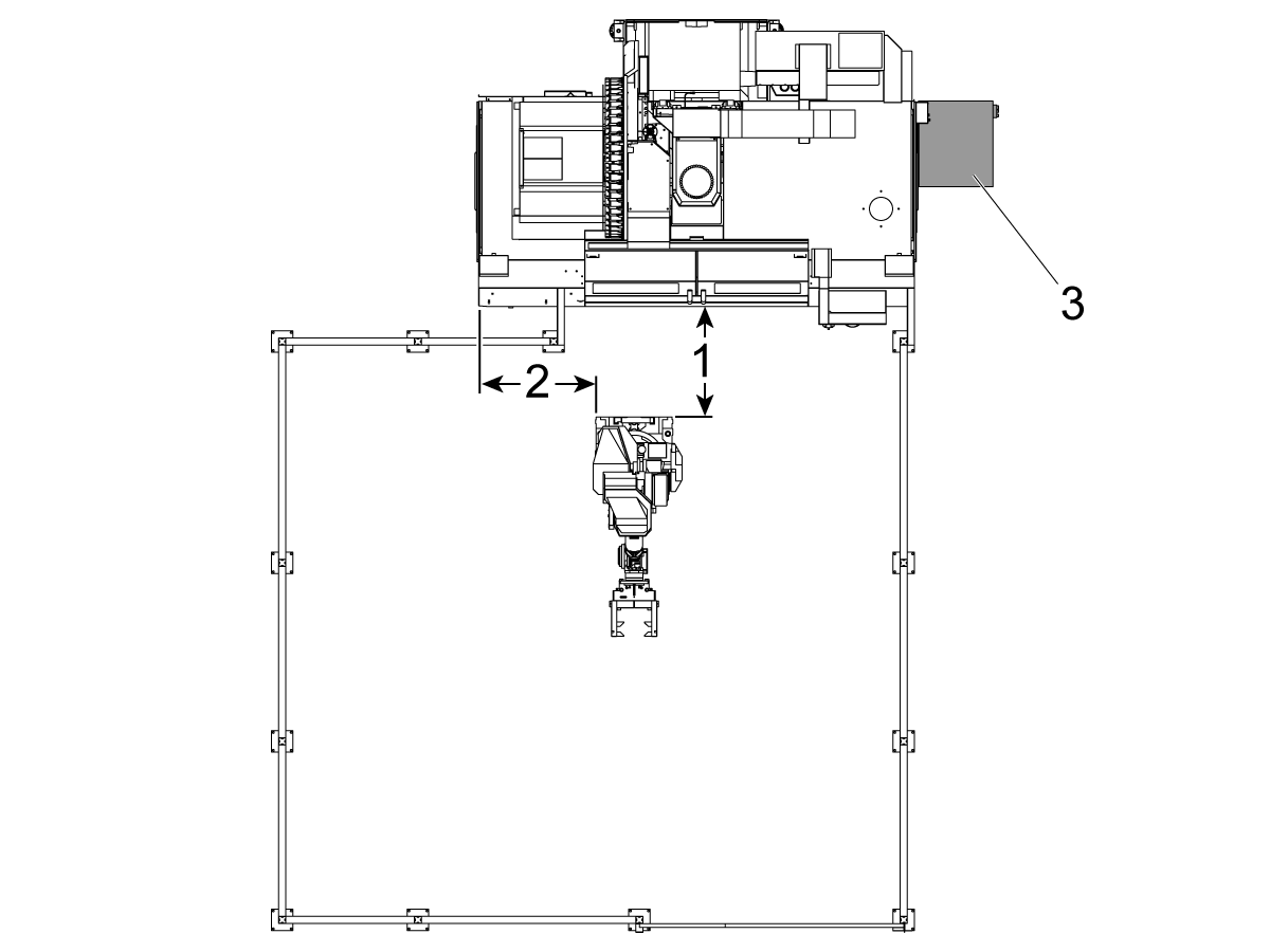

Robot Installation
ضع صندوق التحكم Fanuc على الجانب الأيمن من الماكينة بجوار كابينة CALM[3].
ملحوظة: الأبعاد التالية هي المسافات الموصى بها. قد يختلف الموضع حسب تطبيق المستخدم.
قِس هذه الأبعاد من حافة الماكينة إلى حافة لوحة قاعدة الروبوت. يجب توجيه الروبوت بحيث تكون الوصلات الكهربائية ومنفذ مناولة الهواء مواجهًا الماكينة.
رقم البُعد VF-3/4 VF-5 VF-6/7 VF-8/9 VF-10/11
1 (لوحة قاعدة الروبوت إلى مقدمة الماكينة) 18 بوصة (457,2 مم) 18 بوصة (508 مم) 18 بوصة (457,2 مم) 8 بوصة (203,2 مم) 8 بوصة (203,2 مم)
2 (الجانب الأيسر للوحة قاعدة الروبوت إلى الجانب الأيسر من الماكينة) 13 بوصة (330,2 مم) 12 بوصة (304,8 مم) 12 بوصة (304,8 مم) 27 بوصة (685,8 مم) 87 بوصة (2209,8 مم)

مخطط سياج حزمة الروبوت HRP-50kg في الماكينة VMC - الإصدار 1
مخطط سياج حزمة الروبوت HRP-50kg في الماكينة VMC - الإصدار 2
تنبيه: ستستخدم مثبتات السياج لقمة مثقاب 3/8، وهي ليست بنفس حجم مثبتات الروبوت.

ضع صندوق التحكم Fanuc خلف الماكينة بجوار لوحة التحكم[3].
ملاحظة: الأبعاد التالية هي المسافات الموصى بها. قد يختلف الموضع حسب تطبيق المستخدم.
رقم البُعد ST-20/25 ST-30/35 وDS-30Y ST-30L/35L
1 (لوحة قاعدة الروبوت إلى مقدمة الماكينة) 24,5 بوصة (622,3 مم) 24,0 بوصة (609.6 مم) 31,0 بوصة (787,4 مم)
2 (الجانب الأيسر للوحة قاعدة الروبوت إلى الجانب الأيسر من الماكينة) 13 بوصة (330,2 مم) 5 بوصة (127 مم) 1,0 بوصة (25,4 مم)
أبعاد التحميل الجانبي UMC-1000 UMC-1250
1 (لوحة قاعدة الروبوت إلى مقدمة الماكينة) 42,5 بوصة (107,95 سم) 44 بوصة (111,76 سم)
2 (الجانب الأيسر للوحة قاعدة الروبوت إلى الجانب الأيمن من الماكينة) 22 بوصة  (55,88 سم) 32 بوصة (81,28 سم)
أبعاد الحمل الأمامي UMC-1000
1 (لوحة قاعدة الروبوت إلى مقدمة الماكينة) 45 بوصة (114,3 سم)
2 (الجانب الأيمن للوحة قاعدة الروبوت إلى الجانب الأيمن من الماكينة) 38,5 بوصة (97,79 سم)
