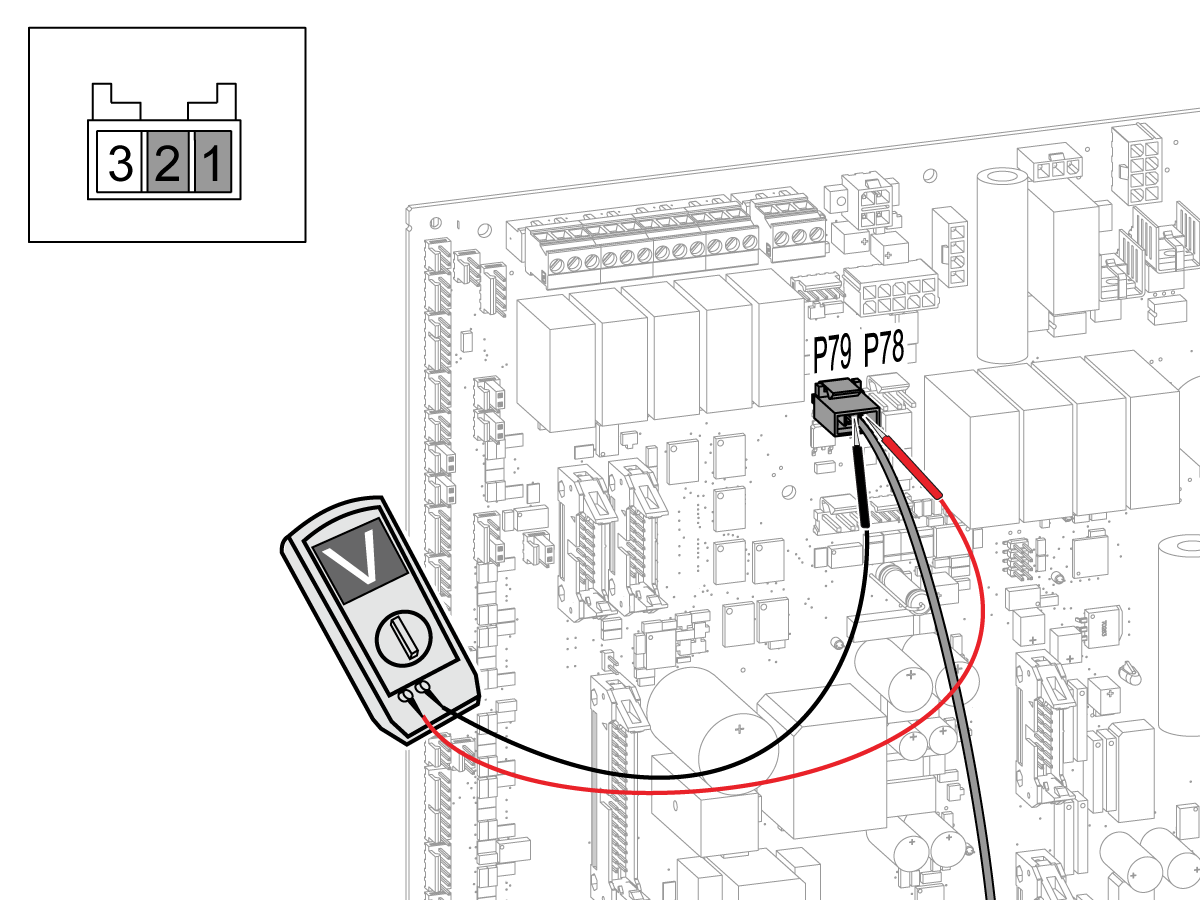

Aksel bremse spænding
Korrigerende handling
  1. Frigivelse [EMERGENCY STOP].
  2. Tryk på . Dette rydder alarmen og anvender strøm til servomotorerne.
  3. Brug en multimeter med nålespids test prober til at måle spændingen på tværs af stifter 1 og 2 på P79-eller P78-stikket på i/O-PCP'EN. Spændingen skal være mellem 18 og 30 VDC.
 Bemærk: Du må ikke måle spændingen med aksel bremsens kabel afbrudt fra P79 eller P78 stikket på i/O PCB.
