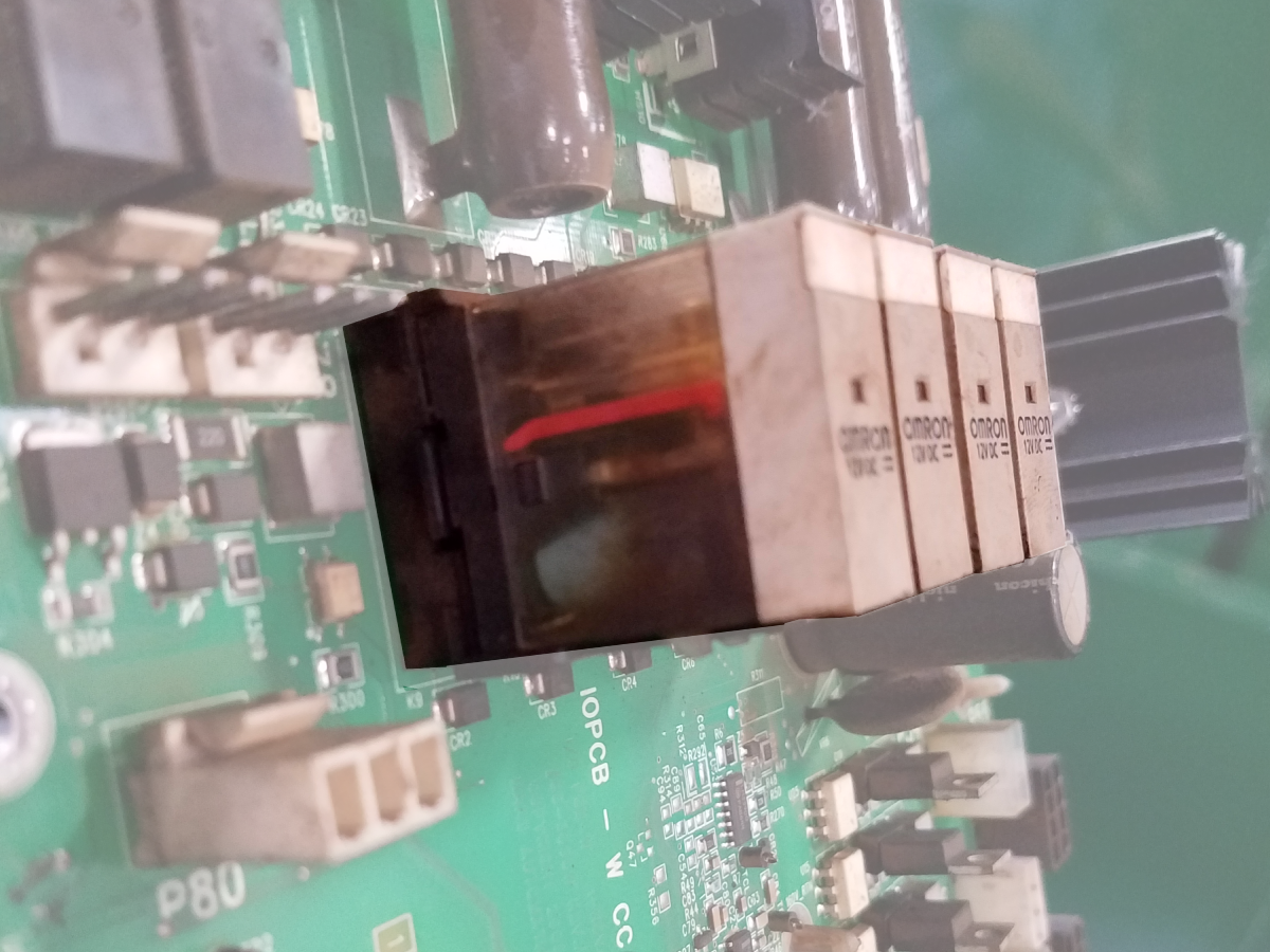

  • Verificați pe ecranul DIAGNOSTICARE pe care a fost comandată ieşirea.
  • Căutaţi contactele arse în relee. Înlocuiţi releele K9 - K12 după cum este necesar. (Numai pentru schimbătorul de scule, motorul APC, numai probleme de motor suport Servo Bar 300)
  • Căutaţi componentele arse sau urme pe PCB-ul I/O.
  • Efectuați toate măsurătorile și inspecțiile enumerate în secțiunile 1 - 3.
  • Dacă toate tensiunile sunt OK, cablurile sunt OK și nu prezintă semne de deteriorări vizibile, motoarele au fost verificate și sunt OK, senzorii sunt în regulă, iar problema reapare, înseamnă că I/O PBC a eșuat.
  • Înlocuiți I/O PBC.
