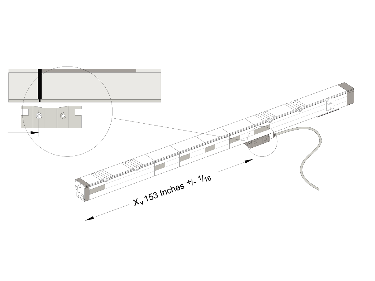

Notieren Sie sich die in das Ende des Bandes eingeätzte Nummer, bevor Sie das geätzte Maßband in die Aluminiumextrusion einlegen Dies ist der Verkürzungsfaktor VK des Bandes, z. B. 146 µm/m.
Halten Sie die mitgelieferten Transporthalterungen in Position, schieben Sie den Lesekopf an das Spannende der Extrusion, um den Abstand XV 153,0 Zoll +/- 1/16 Zoll vom Ende der Verlängerungskappe bis zur Mittellinie des Durchgangslochs des nächsten Lesekopfes.
Als nächstes berechnen Sie den Spannungswert V: V(µm) = XV (m) * VK (µm/m).
Um diese Gleichung zu verwenden, muss der Abstand XV in Meter umgerechnet werden: XV =(153in)*(.0254m/in)= 3,886 m.
Benutzen wir das Beispiel VK =146 µm/m (Ihre Zahl kann unterschiedlich sein) V= (3,886 m) x (146 µm/m)
V=567,38 µm
Runde auf die nächste ganze Zahl:
V=567 µm

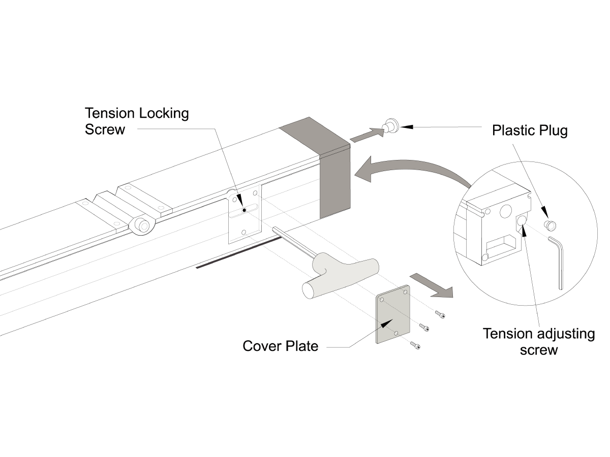

Entfernen Sie die Abdeckplatte und den Kunststoffstecker.  Unter der Abdeckplatte befindet sich die Feststellschraube für die Maßbandspannung.  Diese muss gelockert werden.  Es gibt eine Schraube zur Einstellung der Spannung am Ende der Skala,. Verwenden Sie einen Inbusschlüssel an der Schraube, um die Spannung der Skala zu reduzieren.
Wenn die Spannung reduziert wird, wird sich der Wer der X-Achse auf der Z-channel Travel Display Seite ebenfalls ändern. Reduzieren Sie die Spannung weiter, bis sich der Wert nicht mehr ändert. An dieser Stelle ist das Band völlig entspannt.
Fügen Sie den in Schritt 3 berechneten Wert von V zum Wert der X-Achse hinzu, der auf der Z-channel Travel Displayseite angezeigt wird. Wenn zum Beispiel die X-Achse = 8,756 ist, addieren Sie 567 µm aus dem Beispiel (Ihre Zahl ist unterschiedlich) und erhalten X-Achse = 9,323
Drehen Sie die Spannschraube am Ende der Skalenextrusion und beginnen Sie, das Skalenband zu spannen, während Sie den Wert der X-Achse auf der Z-channel Travel DisplaySeite überwachen. Spannen Sie das Band weiter, bis der Wert der X-Achse mit dem berechneten Wert übereinstimmt. Beispieltests zeigen, dass etwa 17 Umdrehungen erforderlich sind.
Sobald der korrekte Wert der X-Achse erreicht ist, ziehen Sie die Spannungsschraube fest. Stellen Sie sicher, dass sich der Wert  der X-Achse nicht geändert hat. Wenn er sich geändert hat, lösen Sie die Feststellschraube und stellen Sie die Spannung neu ein, bis der richtige Wert erreicht ist.
Bringen Sie die Abdeckplatte wieder über der Einstellschraube für die Skalenspannung an und setzen Sie den Plastikstecker wieder über Einstellschraube.
