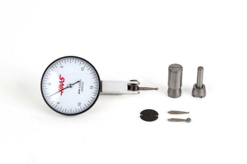

Fixez la base magnétique d'un indicateur de cadran au nouvel accouplement du moteur de broche.
Balayez la plaque de montage à moins de 0,001" du ruissellement total indiqué (TIR) de l’accouplement du moteur de broche. Couple le 1/2" boulons à 50 pi-lb (68 Nm).

Enregistrez les accouplements ensemble.
10
Attacher la base magnétique d’un indicateur à cadran à la tourelle. La déviation maximale d’un accouplement à l’autre devrait être inférieure à 0,001" (0,025 mm) lors d’une révolution complète.
