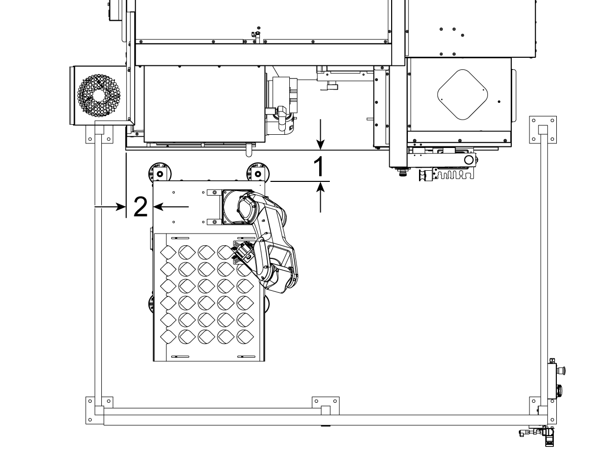

Izmjerite ove dimenzije od obloge stroja do bočnih ploča stola.
 Preporučene  udaljenosti su sljedeće dimenzije. Položaj se može razlikovati ovisno o aplikaciji korisnika.
Haas Paket robotske ruke-7kg konfiguriran je i prodaje se od strane Haas-a s postoljem/stolom koji je dovoljno stabilan kada se koristi u skladu s Haas definiranim ograničenjima veličine i težine dijelova.
Postavite stol robota na lijevoj prednjoj strani stroja. Koristite donje dimenzije za lociranje robota.
Nakon lociranja, ugradite nivelirajuće podloške i podižite vijke za niveliranje dok se kotači ne odignu od poda.
Izravnajte stol pomoću libele s mjehurićem.
Broj dimenzije Glodalice:
1 (Stol do prednje strane stroja) 1,5 in. (38,1mm)
2 (Stol do lijeve strane stroja) 13,5 in. (342,9 mm)
 Napomena: Po potrebi premjestite odgovarajuće dijelove na zamjensku stranu kako bi odgovarali konfiguraciji.

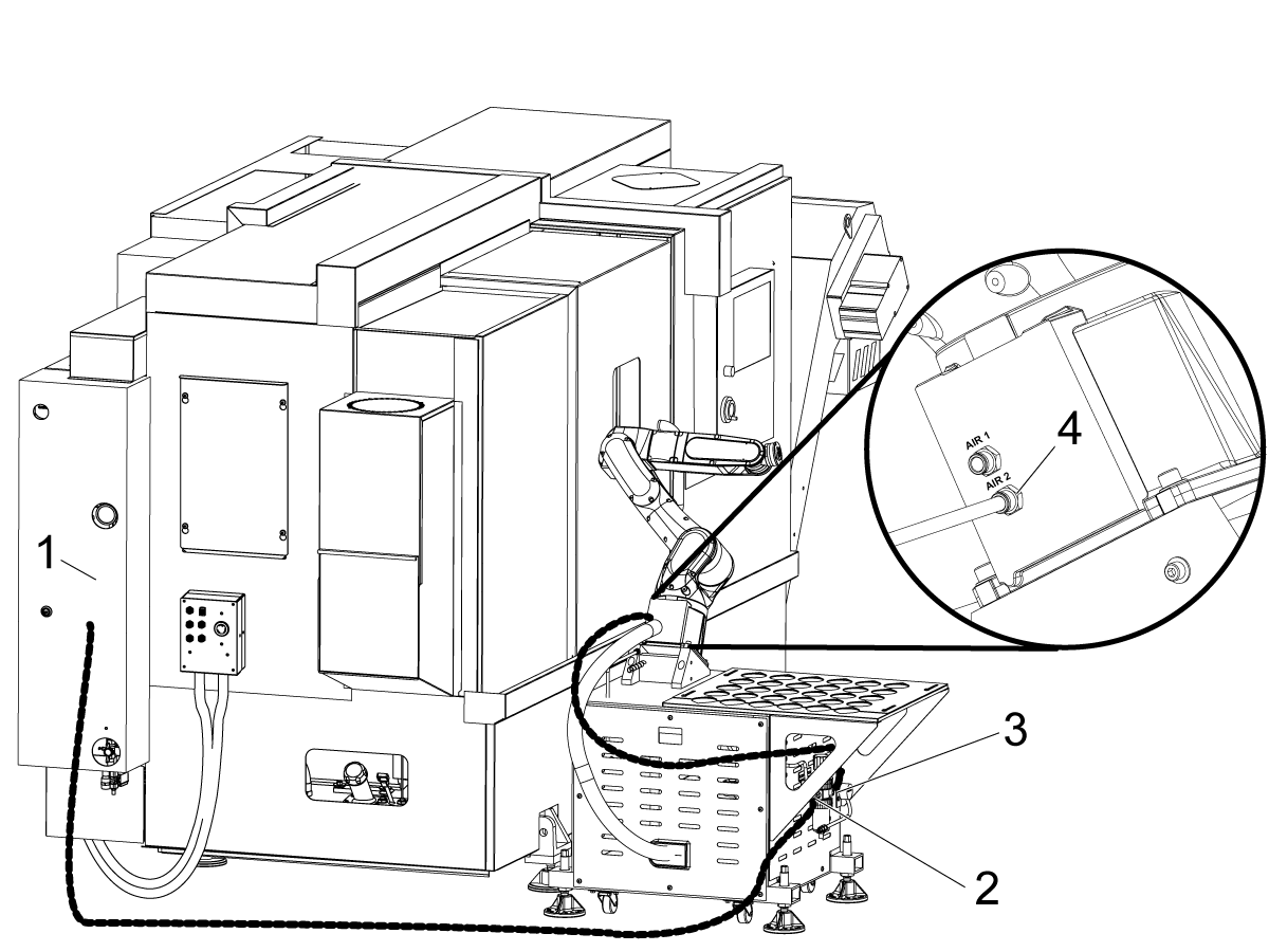

Isključite dovod zraka za stroj.
Unutar CALM ormarića izvadite NPT utikač iz jednog od otvora CALM razdjelnika i ugradite potisni priključak
Provedite dovod zraka s lijeve strane regulatora duž obloge stroja, iza stroja u CALM ormarić.
Provedite vod za zrak s desne strane regulatora do Priključka za zrak 2 na robotu i ugradite potisni priključak.
Uključite dovod zraka za stroj.
Postavite regulator na tlak zraka potreban za vašu primjenu. Što je tlak veći, to je veća sila stezanja. U nastavku su rasponi tlaka zraka Jednostruke i Dvostruke hvataljke za HRP-1.
  • Raspon tlaka zraka Jednostruke hvataljke - (44,0 - 100,0 psi)
  • Raspon tlaka zraka Jednostruke hvataljke - (14,5 - 87,0 psi)

Provedite dovode zraka između robotske ruke i hvataljke koji se spajaju na priključke u istoj boji.
Ugradite kanal za svaki par dovoda zraka.
 Napomena: Uključite dovod zraka za stroj okretanjem ventila u ormariću CALM.

Izmjerite ove dimenzije od obloge stroja do bočnih ploča stola s robotom.
 Preporučene  udaljenosti su sljedeće dimenzije. Položaj može varirati ovisno o primjeni korisnika.
Koristite dimenzije u nastavku za lociranje stola.
Ugradite podloške za niveliranje i podižite vijke za niveliranje dok se kotačići ne odignu od podloge.
Broj dimenzije ST-10/15 ST-20/25
1 (Stol do prednje strane stroja) 5,0 in. (127,0 mm) 10,5 in. (266,7 mm)
2 (Stol do lijeve strane stroja) 9,0 in. (228,6 mm) 10,0 in. (254,0 mm)
Unutar CALM ormarića [1], uklonite NPT čep iz jednog od priključaka CALM razdjelnika
Provedite vod za zrak s lijeve strane regulatora [2] do CALM ormarića i ugradite potisni priključak.
Provedite vod za zrak s desne strane regulatora [3] do Priključka za zrak 2 [4]  na robotu i ugradite potisni priključak.
Napomena: Preporučene udaljenosti su sljedeće dimenzije. Položaj se može razlikovati ovisno o aplikaciji korisnika.
Haas robotski paket 1 je konfiguriran i prodan od strane tvrtke Haas s postoljem/stolom koji je dovoljno stabilan kada se koristi sukladno Haas definiranoj veličini obratka i ograničenjima težine.
Postavite stol s robotom na desnu stranu stroja. Koristite dimenzije u nastavku za lociranje stola.
Broj dimenzije DM/DT/UMC-350
1 (Stol do desne strane stroja) 2,0 in. (50,8 mm)
2 (Stol do prednje strane stroja) 8,0 in. (203,2mm)

6
Provedite dovod zraka s desne strane regulatora do  otvora za zrak 2  na robotu i ugradite potisni priključak.
Broj dimenzije UMC-400/400SS UMC-500/500SS
1 (Stol do desne strane stroja) 5,0 in. (127 mm) 2,0 in. (50,8 mm)
2 (Stol do prednje strane stroja) 4,0 in. (101,6 mm) 5,0 in. (127,0 mm)

UMC Lokacija za ugradnju sučelja robota
Električna kutija sučelja Robota ima magnetske nosače za pričvršćivanje na metalni lim ograde.
Montirajte električnu sučeljsku kutiju robota [1] kako je prikazano na slici.
Provedite električne kablove sučelja robota [2] duž zaštite s magnetskim nosačima i vezicama. Provedite električne kabele sučelja robota kroz dno električnog ormarića.
Obavite sljedeće korake za ponovno povezivanje robota sa Haas strojem.
Glavni transformator
  • Spojite kabel [1] P/N 33-8570 na glavni transformator, slijedite oznake do terminala 77 i 78,  spojite terminal uzemljenja na šasiju.
Ulazno/izlazna tiskana pločica i Maincon tiskana pločica
Kabel P/N 33-8561C ima više priključaka:
  • Spojite priključke terminalnog bloka Zaustavljanja u nuždi  na SIO PCB TB-1B (pogledajte dijagram)[2].
  • Provjerite je li prespojnik instaliran na SIO PCB na JP1
  • Spojite priključke terminalnog bloka za način rada pripreme na SIO PCB TB-3B (pogledajte dijagram)[2].
  • Spojite kabel s oznakom P1 SIO na SIO PCB na P1[3].
  • Spojite kabel [4] RJ-45 na Ethernet na USB nastavak [5] (P/N 33-0636).  Spojite kraj USB priključka na gornji otvor Maincon PCB J8 (pogledajte dijagram). Dodajte feritni filtar 64-1252 na USB nastavak.
  • Montirajte napajanje 24VDC [11] na lijevu stranu upravljačkog ormarića i priključite u konektor označen 24V PS na kabelu 33-8561C. Spojite kabel 33-1910A[10] na 24VDC strujno napajanje[11] i priključite u P3 na PSUP PCB.
  • Uključite Korisničke releje u K9 i K10. (pogledajte dijagram)[12].
