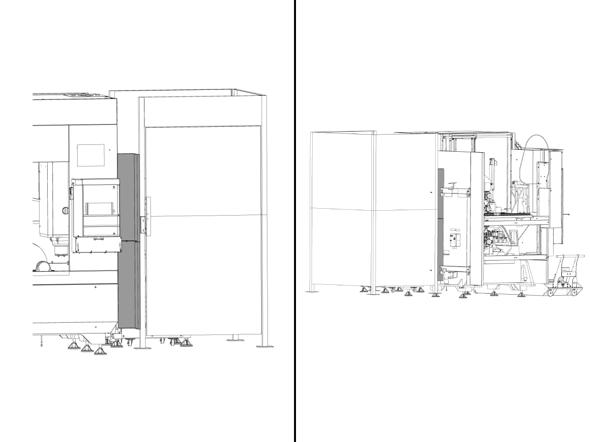

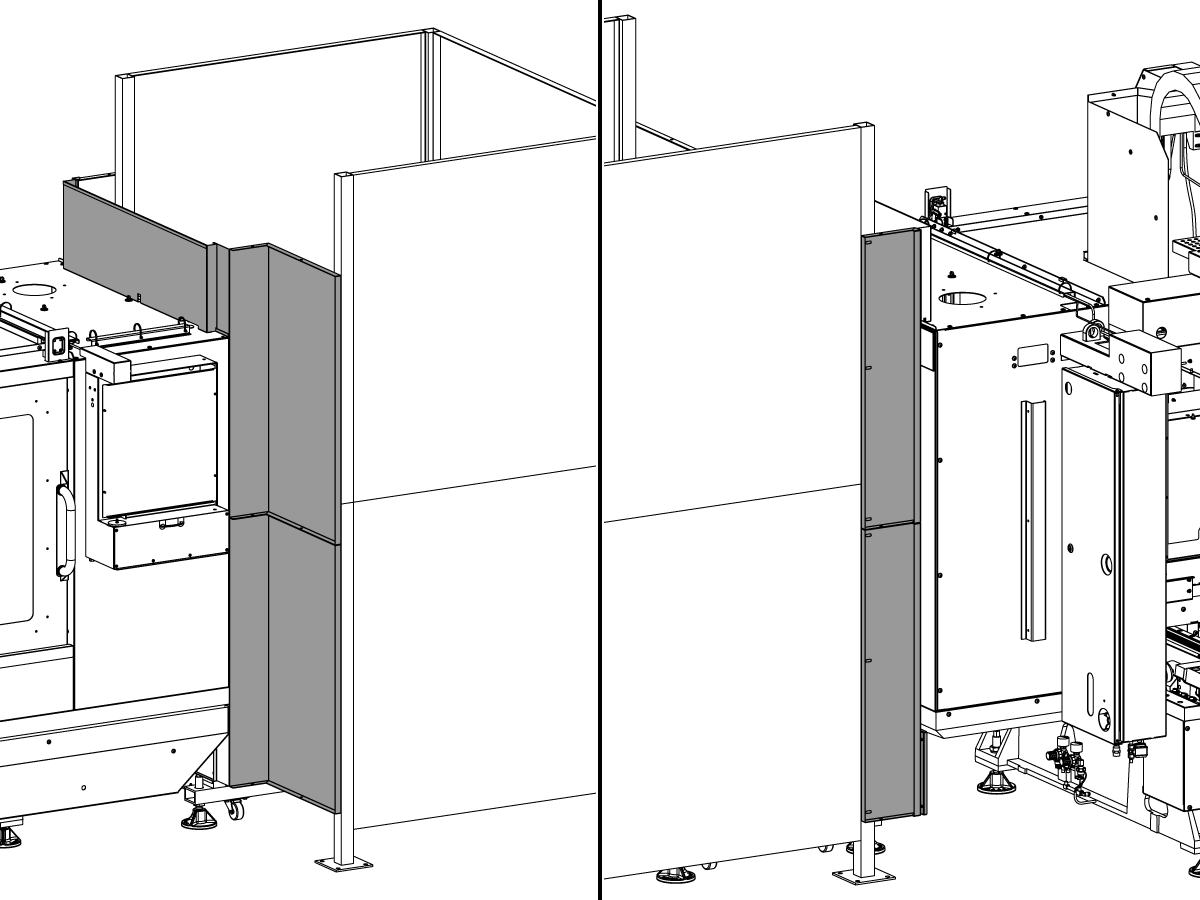

로봇 펜스:
기계에 펜스 옵션이 장착된 경우 기계에 로봇 펜스 및 도어 인터록 어셈블리를 설치해야 합니다. 아래 절차에 따라 설치하십시오.
로봇 펜스 설치
펜스가 설치되면 기계와 로봇 펜스 사이에 펜스 패널을 설치합니다.

로봇 펜스:
로봇 펜스 설치

로봇 펜스:
로봇 펜스 설치
펜스가 설치되면 기계 상단에 먼저 부착된 패널부터 시작하여 기계와 로봇 펜스 사이에 펜스 패널을 설치합니다.
참고: 펜스를 기계 엔클로저에 연결하는 판금 벽 패널은 제공된 셀프 태핑 나사를 사용하여 설치해야 하며 구멍과 정렬되지 않습니다.

로봇 펜스:
로봇 펜스 설치
