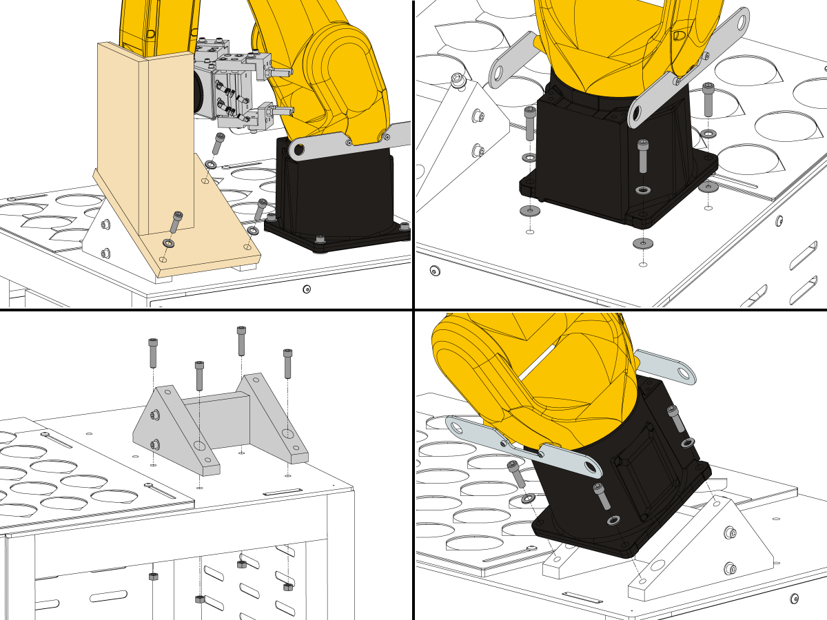

Rimuovere l'hardware della staffa di spedizione del robot e farlo scorrere via dal braccio.
Installa il supporto del robot.
Rimuovere il robot dalla posizione di spedizione e installare il robot sul supporto del robot con il connettore del cavo sul retro dello stativo.
 Nota: Non riutilizzare l'hardware di spedizione.
Rimuovere le staffe di sollevamento del robot e l’hardware dopo aver installato il robot.
 Nota: Spostare le parti applicabili sul lato alternativo in modo che corrispondano alla configurazione, se necessario.
Installare il regolatore sul supporto del robot.

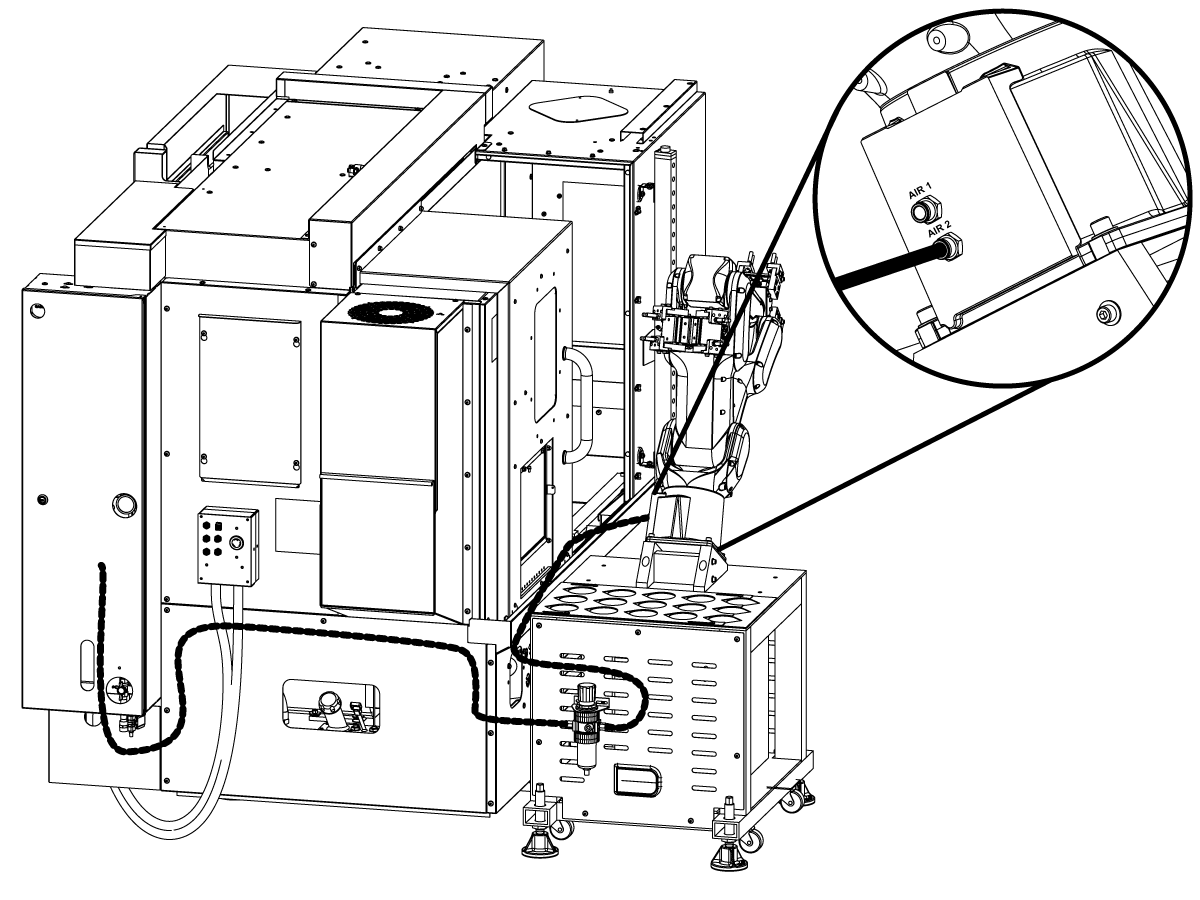

Accendere l’alimentazione dell’aria della macchina.
All’interno dell’armadio CALM, rimuovere la spina NPT da una delle porte collettore CALM e installare la spinta per collegare il raccordo.
Instradare ill condotto dell’aria dal lato sinistro del regolatore lungo la gonna della macchina, dietro la macchina, nell’armadio CALM.
Instradare il condotto dell’aria dal lato destro del regolatore alla porta dell’aria 2 sul robot e installare la spinta per collegare il raccordo.

Installare i raccordi della pinza sul braccio del robot.
Viola → 2A    (Aprire la pinza 1)
Arancione → 2B    (Chiudere la pinza 1)
Grigio → 1A    (Aprire la pinza 2)
Blu → 1B    (Chiudere la pinza 2)
6
Instradare le linee dell’aria tra il braccio del robot e la pinza collegando gli stessi raccordi codificati a colori.
Installare il condotto su ogni coppia di linee d’aria.
 Nota: Accendere l’aria della macchina girando la valvola nell’armadio CALM.

HRP-7kg - MOUNT ANGLE SETTING - SETUP
Questa procedura mostra come effettuare l'impostazione dell'angolo di montaggio per la configurazione del robot.
  • Macchine VF e ST, il robot è installato sul supporto angolare.
  • Macchine UMC e DT/DM il robot è installato direttamente sul supporto.
Rimuovere il regolatore dal supporto del robot.
Rimuovere le sagome per pezzi.
Rimuovere la tabella delle sagome per pezzi.
Rimuovere i tasselli di rinforzo della tavola pezzi.
Nota: non riutilizzare l'hardware di spedizione.
Installare i tasselli di rinforzo della tavola pezzi.
Installare la tavola sagome per pezzi.
Installare le sagome per pezzi.
All’interno dell’armadio CALM [1], rimuovere la spina NPT da una delle porte collettore CALM e installare la spinta per collegare il raccordo
Instradare il condotto dell’aria dal lato sinistro del regolatore [2] all’armadio CALM e installare la spinta per collegare il raccordo.
Instradare il condotto dell’aria dal lato destro del regolatore [3] alla porta dell’aria 2 [4] sul robot e installare il raccordo push-to-connect.
Rimuovere la staffa di spedizione e il relativo hardware [1].
Il robot dovrà essere sbloccato e ruotato di 90 DEG in senso orario in modo che si trovi con il connettore del cavo [1] rivolto verso la parte anteriore della macchina, come mostrato.
Impostare il regolatore sulla pressione dell'aria richiesta per l'applicazione. Più alta è la pressione, maggiore è la forza di fissaggio. Di seguito sono riportati gli intervalli di pressione dell’aria delle pinze di presa singole e doppie per l’HRP-1.
Il robot dovrà essere sbloccato e ruotato di 90 DEG in senso orario in modo che si trovi come mostrato in [2].
Nota: Sposta il robot sul lato alternativo del tavolo in modo che corrisponda all'immagine, se necessario.
Nota: L'impostazione predefinita sarà per le macchine VF e ST, utilizzare la procedura seguente per assicurarsi che il valore delle macchine UMC e DT/DM sia modificato correttamente.
