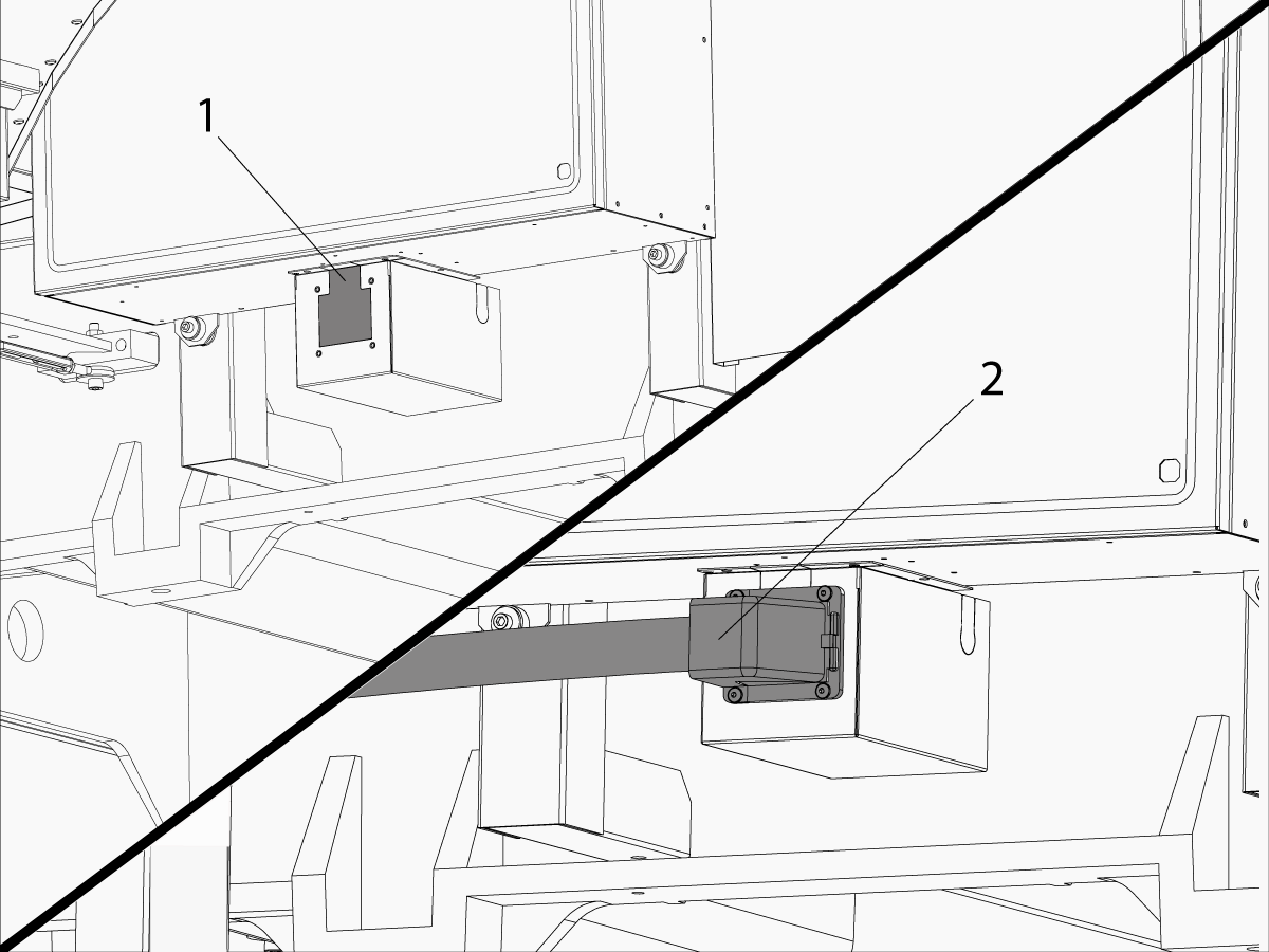

A gép palettatár nélküli szintezéséhez végezze el az alábbiakat:
Ellenőrizze, hogy van-e egy rövidzáró blokk [1] felszerelve, amely az I/O PCB P12 csatlakozójának két felső csapjára van-e felszerelve.
Győződjön meg arról, hogy egy rövidzár (P/N 33-0527) [2] csatlakozik az I/O PCB-hez a P14-nél.
Megjegyzés: Ezek a rövidzárak szükségesek a gép paletta nélküli működtetéséhez.
Kapcsolja ki a palettatárat, módosítsa a 382 palettaváltó letiltása palettatárra beállítást.
Megjegyzés: A fenti lépések letiltják a Palettatárat, amely lehetővé teszik a gép nullponti visszatérítését, így az szintezhető.
Lásd: UMC-1000 telepítési eljárás.

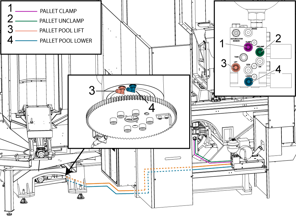

UMC - Version 1 Pallet Pool HPU - Installation
Ha a palettatárban a HPU maga a palettatár alatt található, ugorjon az UMC - 2. verziójú palettatár HPU - Telepítés szakaszra.
Install the HPU assembly [1] on top of the rear enclosure frame [2].
Install the HPU mounting bolts [3].
Wire the HPU.
  • Route the hydraulic pressure sensor cable from the control cabinet to the HPU and connect the hydraulic pressure sensor on the back of the HPU manifold.
  • Vezesse a palettatár emelő és leeresztő mágnesszelepek kábeleit a vezérlőszekrényből a HPU-hoz, és csatlakoztassa a palettatár emelő/eresztő mágnesszelep tekercseire, amelyek a HPU-elosztó oldalán helyezkednek el. Megjegyzés: Csatlakoztassa a palettatár emelő kábelét a külső tekercshez, és a palettatár eresztő kábelét a belső tekercshez.
  • Route the Pallet Clamp solenoid cable from the control cabinet to the HPU and connect it to the coil on the Pallet Clamp/Unclamp solenoid.
  • Route the HPU power cable from the HPU to the control cabinet and connect it to the P1 on the TMD PCB.
  • Route the HPU Oil Temperature sensor cable from the HPU to the control cabinet and connect it to the P46 on the SIO PCB.
  • Route the HPU Oil Level Sensor cable from the HPU to the connector bracket [2] and connect it to the HPU Oil Level sensor plug.
Route the Pallet Clamp [1] and the Pallet Unclamp [2] hydraulic lines from the back of the B anc C axes assembly to the HPU manifold and connect to the corresponding ports.
Route the Pallet Pool Lift [3] and Pallet Pool Lower [4] hydraulic lines from the pallet pool to the HPU manifold and connect to the corresponding ports.
MEGJEGYZÉS: Az alsó nyílás az emelő/alsó henger széléhez közeli nyílás.
