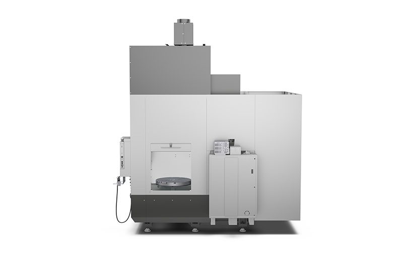

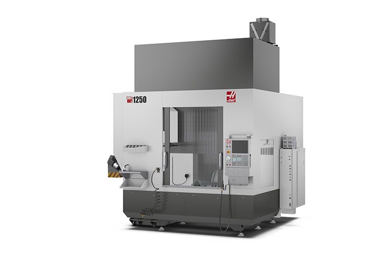

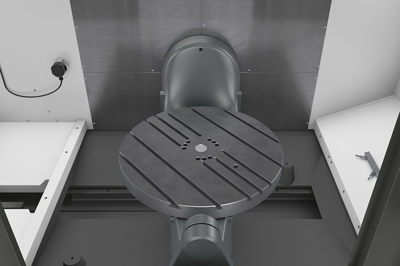

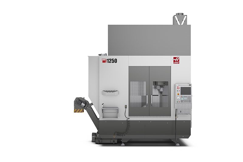

Fresatrice verticale CNC a cinque assi con corse da 1.270 x 762 x 711 mm
La lavorazione a cinque assi è un metodo efficace per ridurre le predisposizioni e incrementare la precisione per pezzi con più lati e complessi. Le corse e il piatto più grandi dei centri di lavorazione universale serie UMC-1250 di Haas li rendono soluzioni perfette per la lavorazione a 3+2 e a cinque assi simultanei di pezzi di grandi dimensioni.
  • Lavorazione simultanea a cinque assi
  • Potente mandrino in linea a trasmissione diretta
  • Cambio utensile montato a lato con grande capacità
  • Include il sistema di sonda intuitiva wireless
See Available Stock

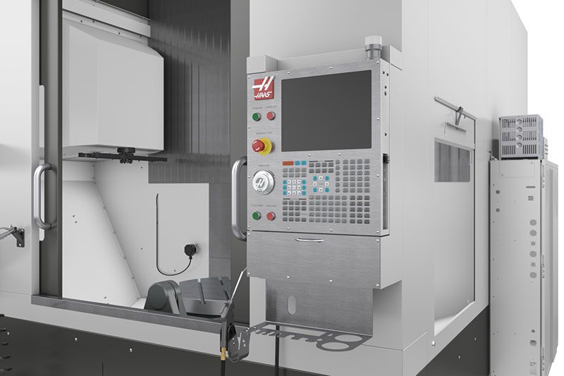

Funzioni standard
  • Mandrino a 8.100 rpm

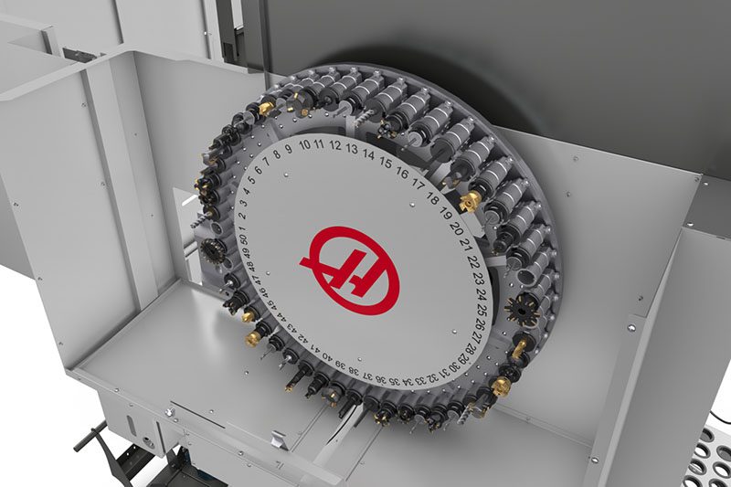

  • Cambio utensile 30+1 montato a lato
  • Sistema di sonda intuitiva wireless
  • Serbatoio del refrigerante da 55 galloni
  • Pompa del refrigerante multi-stadio
  • Monitor widescreen di controllo
  • Maniglia di avanzamento a distanza di grandi dimensioni con display touchscreen
  • Interfaccia Ethernet
  • Connessione WiFi per il controllo Haas
  • Unità di raffreddamento per armadio del controllo CNC
  • Protezione contro le sovratensioni
  • Modulo di rilevamento precoce della mancanza di tensione
  • Seconda posizione iniziale
  • Gestione avanzata degli utensili
  • Codice M media display; M130
  • HaasConnect: Monitoraggio da remoto
  • Corsa di sicurezza
  • HaasDrop
  • Offset pezzo dinamici e controllo del punto centrale utensile
  • Maschiatura rigida
  • Memoria per programmi standard, 1 GB
  • ECO Mode
  • Scale rotanti
  • Copertura superiore per macchine serie UMC
  • Supporto di ricarica del telefono

Per saperne di più Configura et prix
Corse S.A.E METRIC
Asse X 50.00 in 1270 mm
Asse Y 30.00 in 762 mm
Asse Z 28.00 in 711 mm
Dal naso del mandrino al piatto (~ max.) 32.0 in 813 mm
Dal naso del mandrino al piatto (~ min.) 4.0 in 102 mm
Spindle S.A.E METRIC
Potenza max. nominale 30.0 hp 22.4 kW
Velocità max. 8100 rpm 8100 rpm
Coppia massima 90.0 ft-lbf @ 2000 rpm 122.0 Nm @ 2000 rpm
Sistema di azionamento Inline Direct-Drive Inline Direct-Drive
Cono CT40 | BT40 | HSK-A63 CT40 | BT40 | HSK-A63
Lubrificazione cuscinetto Air / Oil Injection Air / Oil Injection
Raffreddamento Liquid Cooled Liquid Cooled
Inclinazione asse B S.A.E METRIC
Viaggi 120 ° to 35- ° 120 ° to 35- °
Velocità max. 50 °/sec 50 °/sec
Torque (Continuous) 2240 ft-lbf 3037 Nm
Coppia frenante 2000 ft-lbf 2712 Nm
C Axis - Rotation S.A.E METRIC
Viaggi 360 ° 360 °
Torque (Continuous) 1854 ft-lbf 2514 Nm
Coppia frenante 900 ft-lbf 1220 Nm
Rotazione dei pezzi massima 39.0 in 991 mm
Platter S.A.E METRIC
Diametro del piatto 30.00 in 762 mm
Peso massimo sul piatto 1000 lb 454.0 kg
Max Weight on Platter w/Pallet Pool 500 lb 226.8 kg
Larghezza cava a T 0.626 in to 0.630 in 15.90 mm to 16.00 mm
Numero di cave a T standard 7 7
Feedrates S.A.E METRIC
Taglio max. 650 ipm 16.5 m/min
Avanzamenti in rapido su X 900 ipm 22.9 m/min
Avanzamenti in rapido sull’asse Y 900 ipm 22.9 m/min
Avanzamenti in rapido su Z 900 ipm 22.9 m/min
Axis Motors S.A.E METRIC
Spinta max. X 3300 lbf 14680 N
Spinta max. Y 3300 lbf 14680 N
Spinta max. Z 4050 lbf 18015 N
Tool Changer S.A.E METRIC
Tipo SMTC SMTC
Capacità 30+1 30+1
Lunghezza max. utensile (dalla linea di calibro) 12.00 in 305 mm
Peso max. utensile 12.0 lb 5.4 kg
Da utensile a utensile (in media) 2.80 s 2.80 s
Da truciolo a truciolo (in media) 3.60 s 3.60 s
Informazioni generali S.A.E METRIC
Capacità refrigerante 55 gal 208 L
Air Requirements S.A.E METRIC
Manicotto pneumatico in linea 3/8 in 3/8 in
Giunto (per aria) 3/8 in 3/8 in
Pressione aria min. 80 psi 5.5 bar
Velocità mandrino 8100 rpm 8100 rpm
Potenza mandrino 30.0 hp 22.4 kW
Tensione d’ingresso CA (trifase) - Bassa 220 VAC 220 VAC
Ampere a pieno carico (trifase) - Basso 70 A 70 A
Pallet nazionale 177.0 in x 110.0 in x 121.0 in 450 cm x 279 cm x 307 cm
Cassa export 177.0 in x 112.5 in x 124.5 in 450 cm x 286 cm x 316 cm
Peso 18820 lb 8536.0 kg
Domestic Pallet w/70+1 SMTC 176.0 in x 110.0 in x 134.0 in 447 cm x 279 cm x 340 cm
Export Crate w/70+1 SMTC 176.0 in x 112.5 in x 138.0 in 447 cm x 286 cm x 351 cm
Weight w/70+1 SMTC 19,920 lb 9,036.0 kg
Pallet nazionale con cassa in lamiera 125 in x 45 in x 47 in 318 cm x 114 cm x 119 cm
Export Crate for Sheet Metal 130 in x 50 in x 58 in 331 cm x 126 cm x 147 cm
Peso per cassa di lamiera 1000 lb 454 kg
NOTA: Tutte le specifiche elencate si riferiscono alla configurazione standard della macchina. L'attrezzatura opzionale può modificare le specifiche della macchina.
*Le macchine Haas sono progettate per lavorare con una tensione di 220 VCA (200-240 V CA). Un trasformatore interno opzionale ad alta tensione (380 - 480 V CA) è disponibile per tutti i modelli, ad eccezione delle macchine da tavolo, del CL-1, del CM-1 e delle fresatrici Serie SR. Questo trasformatore interno ad alta tensione opzionale non può essere installato in loco e deve essere ordinato insieme alla macchina.
Le macchine Haas destinate all’Europa e al Regno Unito sono configurate con un trasformatore interno non isolato ad alta tensione che funziona su 400 V CA, eccetto le macchine da tavolo, CL-1, CM-1 e le fresatrici della serie SR.
**I cambi utensile opzionali possono avere una dimensione utensile massima diversa dal cambio utensile standard. Gli utensili XL potrebbero richiedere due tasche adiacenti vuote tra gli utensili. Fai clic qui per le specifiche del portautensili.
ATTENZIONE! I mandrini ad alte prestazioni opzionali potrebbero avere una maggiore richiesta di alimentazione rispetto a quelli standard. Tuttavia, se la potenza in cavalli vapore del mandrino (kW) non cambia, il requisito di potenza rimane lo stesso. Verifica il requisito di alimentazione prima di attivare l’alimentazione della macchina.
† Il consumo d’aria sulle macchine della serie DC cono 40 può essere maggiore quando viene attivato il d’getto d'aria attraverso l’utensile (TAB).
