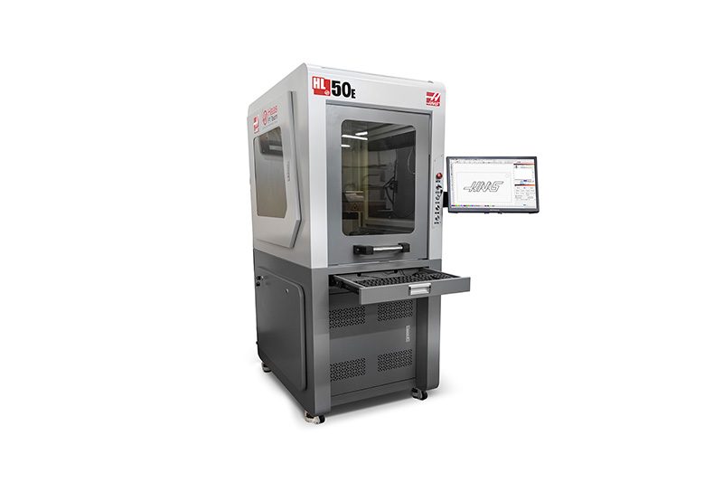

Questo manuale di assistenza mostra come installare, utilizzare e manutenere la macchina di marcatura laser HL50E.
1.3 SPECIFICHE
HL50E Components
La macchina per la marcatura laser in fibra HL50E è composta da tre componenti principali: una fonte di energia, un supporto laser e un risonatore ottico.
Questa sezione fornisce specifiche dettagliate per l'HL50E.
